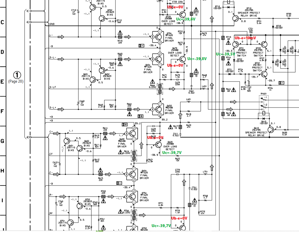

(#) szamóca válasza reloop hozzászólására (») Ápr 18, 2023 /
Igen látom mind a négyet. Holnap méregetem is ahogy javasoltad, és majd jövök a mérési eredményekkel.
(#) szamóca válasza reloop hozzászólására (») Ápr 20, 2023 /
Most mértem rá. Ezek az értékek.
(#) reloop válasza szamóca hozzászólására (») Ápr 20, 2023 /
A feltételezett hibák egyike sem mutatkozik.
A mérésből következően Q722 B-E feszültsége is nulla.
A Q722 kollektor feszültségéből látnánk folyik-e egyáltalán áram az R727 6k8 ellenálláson.
Mérd meg kérlek!
A doksi melyet a Tanyáról töltöttem le, sántít a D726, D727 diódák anódjánál. Kapcsolási rajzon semmi, panel képen pedig megy valahová egy vezetősáv a sűrűbe. Ilyenkor aggályos, hogy az általunk vizsgált részlet rajza helytálló-e.
Azon töröm a fejem hogyan lehetne a PROTECT vonalon kíméletesen bevinni a + 5V-ot, lássuk a kiindulási pontot jól választottuk-e meg?
Esetleg megbontható ez a bekarikázott átkötés később könnyen visszaalakítható módon?
(#) szamóca válasza reloop hozzászólására (») Ápr 21, 2023 /
Q722 B-E az 6mV de valami kondi kisülés mert csökken a méréskor.
Kollektor fesz. az 1,8V, emitterén -39,75V, bázisán -39,4V. Az áthidalást majd átvágom, és adok rá külső forrásból feszültséget. Történt azonban egy olyan dolog, hogy a ki be kapcsolgatásokkor egyszer nem adta ki a védelem feliratot, hanem bekapcsolt rendesen, de amint hozzáértem az FFC szalagkábeléhez rögtön beadta a hibát. Lehet meg van szakadva és ez szívat. Kiveszem, átmérem délután.
(#) reloop válasza szamóca hozzászólására (») Ápr 21, 2023 /
Ha az átvágás megoldható, akkor nem kell 5 V-ot beadni, mert van felhúzó ellenállás a proci előtt.
Átvágtam! A mérésértékek alapján a proci felé 5,2V-ot mérek.A protect felirat eltűnt használhatóak a kezelőszervek, de a kimeneti hangsugárzó-relé az nem húz meg. Ha a végfok kimenetekre ráérintem a próbahangszórót, az tökéletesen üzemel.

(#) szamóca válasza moltam hozzászólására (») Ápr 21, 2023 /
Most addig csesztettem, míg rájöttem arra, hogy a proci 21-es lábán kiadja a nyitófeszt Q710-nek, csak az nem érkezik meg, mert a főpanel FFC aljzata nem érintkezik rendesen. Beletoltam a kábel mellé egy papírt hogy feszüljön, és el is indult szépen. Magyarán ha a védelmeket kiiktatom, (JW148 átvágva) megy a cucc.
Amennyire hihetünk a doksinak, a PROTECT vonalra kötött diódák között olyan is akad, amelyik a relé működtető tranzisztor bázisköréhez csatlakozik. Nem tartom kizártnak, hogy a csatlakozó feljavítása után visszaköthető a JW148.
Sajnos nem. Az 5V kimenet helyett, a proci felé továbbra is 1,8V van csak. Védelemhibás, de már nem is számít. Műhelyerősítő lesz, annak meg mindegy. Kirohadt peremű vidi hangszórókat hajt meg, ha az elszáll akkor sincs nagy baj.

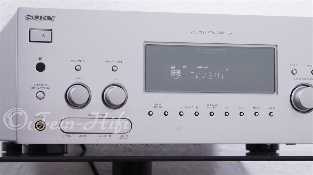

Sziasztok, Sony Str-Db798 Qs 7.1 erősítőm kijelzője már alig "világít" , szinte nem látszanak a karakterek. Mit lehet tenni, hogy eredeti fényében "pompázzon" ? köszönöm. Zoli
(#) Massawa válasza moore hozzászólására (») Márc 15, 2024 /
Milyen szinü? Ha zöld akkor semmit. Mint eredeti alkatrész, ha még van - méregdrága, másra meg nem lehet cserélni.
(#) moore válasza Massawa hozzászólására (») Márc 15, 2024 /
ilyen volt
Én is erre gondoltam. Ezeknek a displayjeknek a tulajdonsága az öregedés és az ezzel járo vakulás. Az én 20 éves ( nem Sony) erösitömben ugyanez a gond.
hát most azt csináltam, hogy vettem az eBay-en egy "Protekt" készüléket fillérekért. Abból átcserélem. Azért köszi, hogy válaszoltál. Zoli
Az nem tudom mi, de sok sikert.
pontosan ugyanez a típus, csak erősítő hibás készülék.
(#) CHZ válasza moore hozzászólására (») Márc 15, 2024 /
Ha azzal sem lenne tökéletes fénye, akkor a tápegységét ellenőrizd!
Sokszor elko hiba miatt kisebb a fényerejük, lecsökkent tápfeszültség miatt.

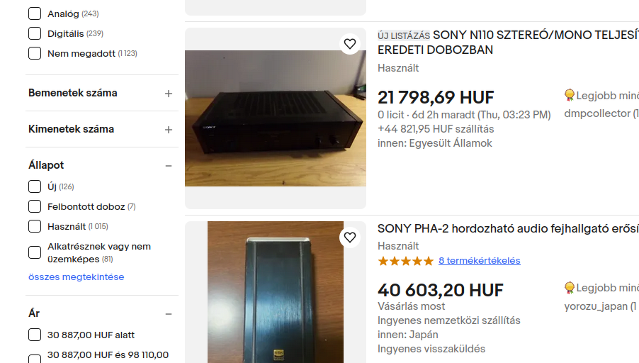

(#) Suba53 válasza moore hozzászólására (») Márc 15, 2024 /
Ebay-en külön kategória a "protect" ?
Mi a kulcsszó, ha hibás erősítőt keres az ember?
(#) kadarist válasza Suba53 hozzászólására (») Márc 15, 2024 /
Be kell jelölni az opcióknál.
(#) Suba53 válasza kadarist hozzászólására (») Márc 15, 2024 /
