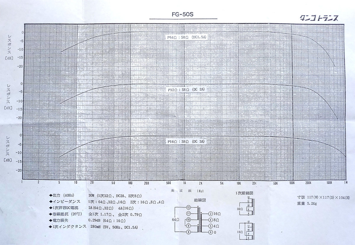

Gondolom kicsi a trafó induktivitása, és alacsony frekin söntöl.
Az induktivitása csak másodlagos. Ahogy megyünk le a frekivel úgy nő feszültség-idő terület ( vagyis a fluxus ), vagyis nő az indukció, ezért kezd a telítés felé menni a vasmag. Nyilván, ez kívülről úgy néz ki, mintha csökkenne az induktivitás. Csökken is, de ha a trafó úgy van méretezve, vagyis elegendő a menetszám, akkor nem fog a telítés közelébe menni, tehát az induktivitása nagyjából állandó marad. De ehhez a légrésnek semmi köze nincs.
Méréseim szerint a Tango FG50S kettéosztott primer tekercselése 87+87mH 100Hz-en.
Az adatlapon olvasható az átfolyó megengedett DC áram értéke is, ez kritikus a felmágnesezés miatt. TJ.
