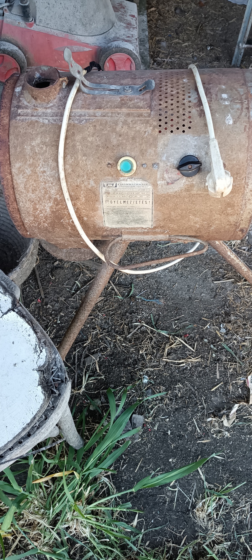

(#) hzsiga hozzászólása Máj 9, 2024 /
Üdv Mindenkinek. A lenti képen látható daráló motor indításával van gond. Nem tud úgy felpörögni, hogy felvegye a teljes fordulatot. Amikor a nyomógombot elengedem a motor le áll, kondenzátor nincs rajta. Lehet-e tenni rá? Segítséget előre is köszönöm.
A hozzászólás módosítva: Máj 9, 2024
(#) Horvath65 válasza hzsiga hozzászólására (») Máj 10, 2024 / 1
Helló! Nem. Ha nem volt kötögetve akkor esélyes a tekercselő mester. De egy műszeres(ellenállás) folytonosság mérés nem árt, de ahhoz szét kell bontani a kötéseket.
(#) gulyi88 válasza hzsiga hozzászólására (») Máj 10, 2024 / 1
Ugyanilyen daráló javításánál olyannal találkoztam, hogy a motor forgórészében az alu kalicka pálca volt valószínűleg szakadt, az állórész tekercsek épek voltak. De sehogysem akart működni, így motor csere lett.
Szétszedés után a forgórészen egy-két helyen látható foltos elszíneződésből arra következtettem, hogy kalickaszakadása van (több helyen is), másra nem tudtam fogni, hogy nem működik, holott a mindene jónak tűnt. Kimérni elektromágnessel ki lehetett volna, de nem foglalkoztam tovább a motor javításával, inkább a helyettesítésén dolgoztam.
(#) VIM válasza hzsiga hozzászólására (») Máj 11, 2024 / 1
Szia! Ha eredeti rajta minden akkor ennek a motornak csak kapcsoló hibája lehet ami berakodik a darálék liszttől és nem érintkezik rendesen. Ha a kapcsolót bekapcsolod és nem búg a motor akkor nem is kapja meg a tápáramot és ha a nyomógombot megnyomod csak a segédázis kap táplálást ezért indul meg, majd leáll ha elengeded. Nins kondenzátor és nem is kell hozzá, kb. 400W körüli lehet a motor teljesítménye. Ha sűrített levegővel ki tudnád fújni a kapcsolóból a lisztet és kontaktsprével befújva megjáratod (a ki-be kapcsolgatás árammentes állapotban) már működni is kellene neki de a kötéseket is után kellene húzni a csatlakozási pontokon.

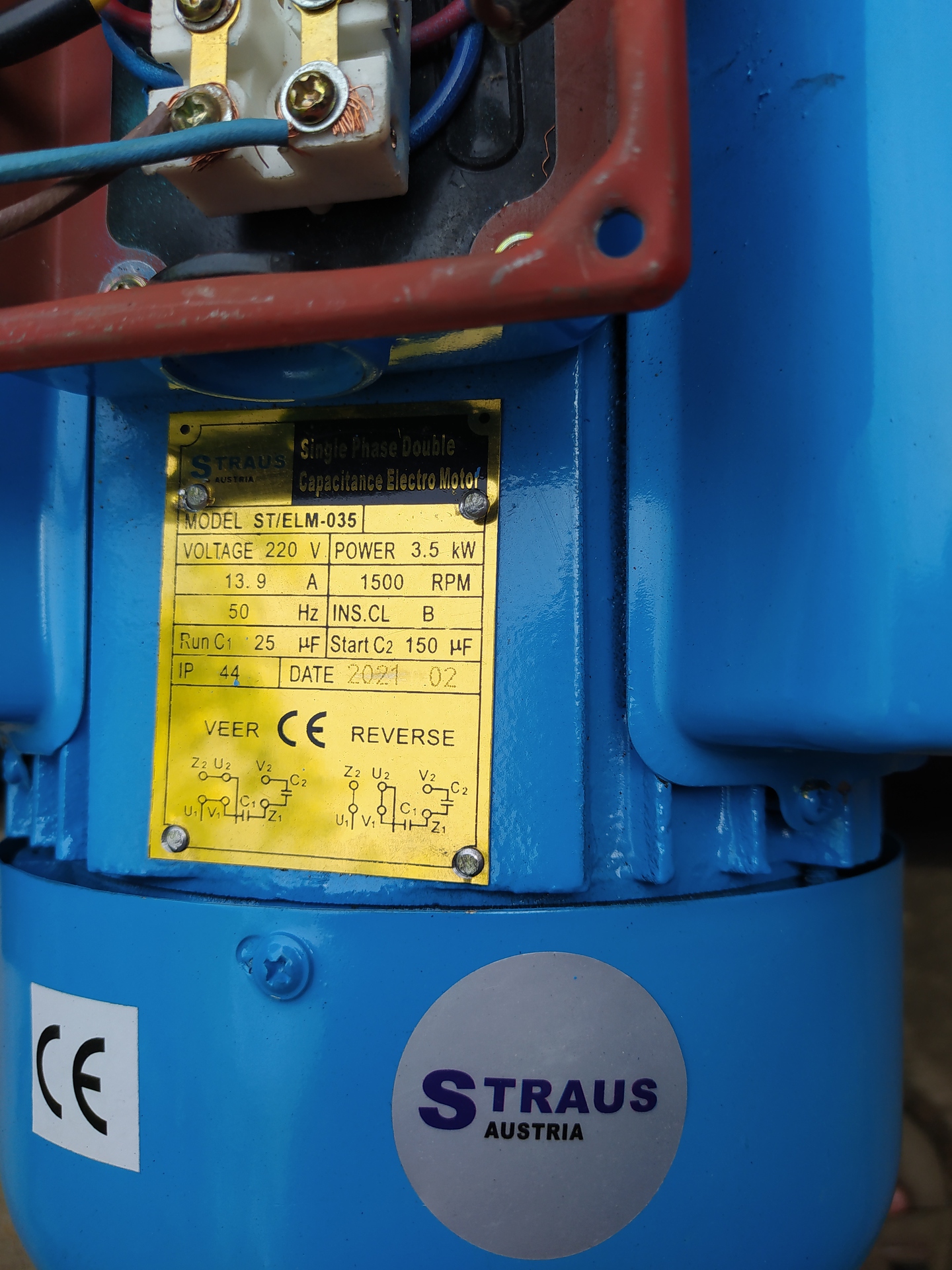

(#) hangya77 hozzászólása Máj 11, 2024 /
Sziasztok! A sógorom vett egy 3,5kW-os 1 fázisú villanymotort , kompresszor meghajtására. Egy kéthengeres egységet hajt meg kb 1:1 áttétellel, a motor 1500-as fordulatú. Elindul szépen , de kb 4 bar nyomásnál megáll a motor , zúg. Rátettük egy fogyasztásmérőre, kb 1500W- al indul és 2000W -nál fullad le. Láttam már egyfázisú motort , de ez fura számomra. 6 kivezetéses a motor , van rajta indító kondi is meg üzemi is ,de mindkettő állandóra van rákötve. Nem gondolnám , hogy a motoron belül kapcsolgatná az indítóst. Próbálok képet mellékelni. Egy ekkora motornak többet kellene teljesíteni, vagy kamuztak az adatokkal , vagy rosszul van bekötve , nem tudom. A tipusa : Straus ST/ELM-035. Köszönöm a segítséget
(#) Tomi111 válasza hangya77 hozzászólására (») Máj 11, 2024 / 1
Szia! Szerintem tuti, hogy kamu a motor. Most néztem egyet pl.:a motor-systems.hu oldalon . 3,5kW-os nincs is, csak 3kW 17,8A kell neki és 32kg a tömege. Az agisys.hu-n 2,2kW a legnagyobb egyfázisú 12,6A.
100%, hogy átverés!
(#) erbe válasza hangya77 hozzászólására (») Máj 11, 2024 /
A motoron belül van egy röpsúlyos indítókapcsoló. Ha elérte a fordulatszámot, leválasztja az indítókondenzátort. A 3500 W kínai. Csak néhány másodpercig használható akkora terheléssel.
A jelenséget okozhatja csökkent kapacitású kondenzátor. Nem érdemes kínozni, mert hamar leéghet és többe kerül a tekercselés, mint néhány kondi cseréje.

(#) uniman válasza hangya77 hozzászólására (») Máj 12, 2024 /
Alutekercses, felét se tudja, mint ami rá van írva.
(#) VIM válasza hangya77 hozzászólására (») Máj 12, 2024 /
Szia! Ha az "akcióvilágtól" vagy más hasonlóan olcsó helyről vette és az emagon keresztül akkor azonnal rekramálja meg és küldje vissza ezt a terméket. Az előttem szólók már kiejtették a véleményüket a motorral kapcsolatban. Ehhez még csak annyit lehetne hozzáfűzni, hogy "ami túl szép, hogy igaz legyen az talán nem is az" (az árat tekintve amihez nem társulnak a "lovak").
(#) hangya77 válasza VIM hozzászólására (») Máj 12, 2024 /
Köszönöm mindenkinek a válaszát. A Straus oldaláról lett vásárolva kb 3 éve, most lett csak beüzemelve. A kondikat is kimértük , azok jók. Ezt akkor félre rakja , más megoldást keres.
