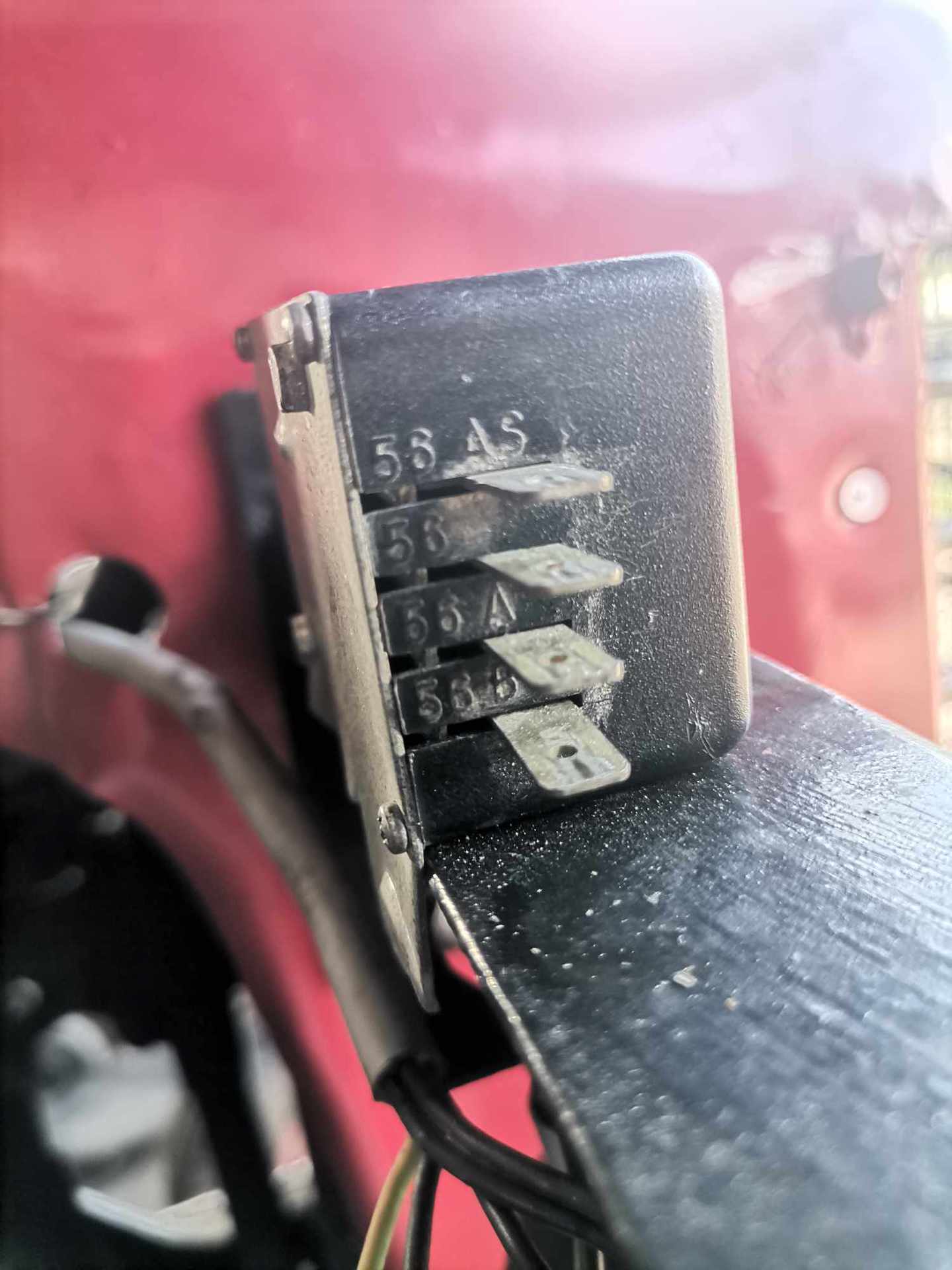

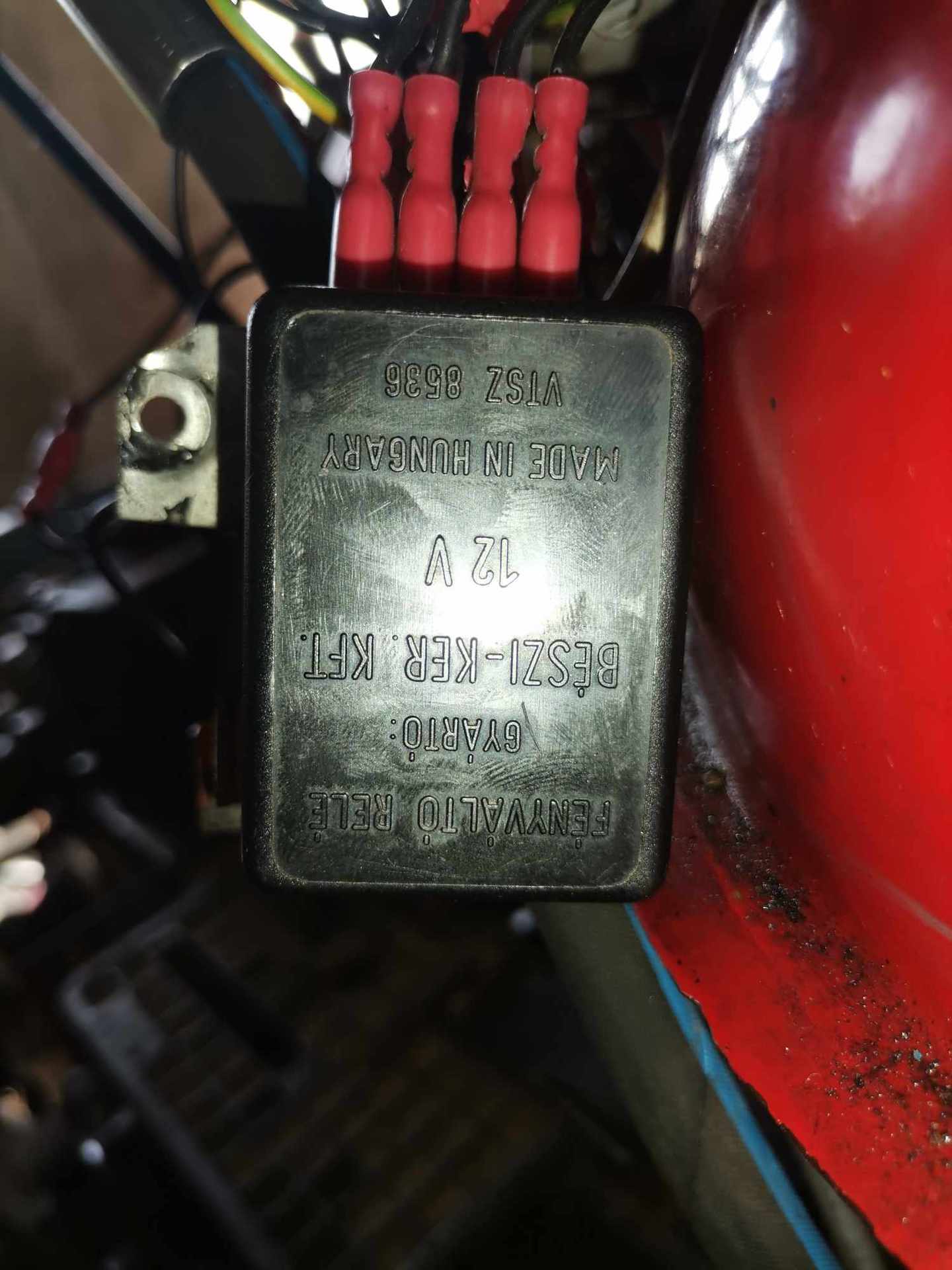

Sziasztok. Bár nem túl aktív ez a topic, de megpróbálkozok, kérdeznék. Adott egy fényváltó relé. Négy sarus. Mind a négy saru alatt 56 látható. Be lehet-e ezt úgy kötni, hogy Trabant kapcsoló váltogassa? (A trabant kapcsoló nyomógomb szerűen működik ugye) A helyzet az, hogy ez egy traktoron van. Eddig azt se tudtam, hogy van rajta reflektor lehetőség. Most viszont megtaláltam a relét a műszerfal alatt. Ha a relé testét (ahogy fel lehet csavarozni) testhez érintem, átvált reflektorra, de ha eltávolítom a testtől, visszavált tompitottra. A relének négy sarka van. Egyik sarokra megy kettő vezeték a bal és a jobb lámpa tompitottja, egy másik sarokról jön a bal és a jobb lámpa negatívja. Harmadik sarokra megy a világítás kapcsolóról egy vezeték, negyedik sarokra a trabat bajuszkapcsolóról egy vezeték. Viszont a bajusz kapcsolóra akkor se reagál ha a relé testére testet adok. Ellenben ahogy említettem testet adok a relé fém részére átvált reflektorra, eltávolítom a testet, vissza tompitottra. Be lehet-e ezt kötni valahogy úgy, hogy működtesse a trabi bajuszkapcsoló? Köszönöm.

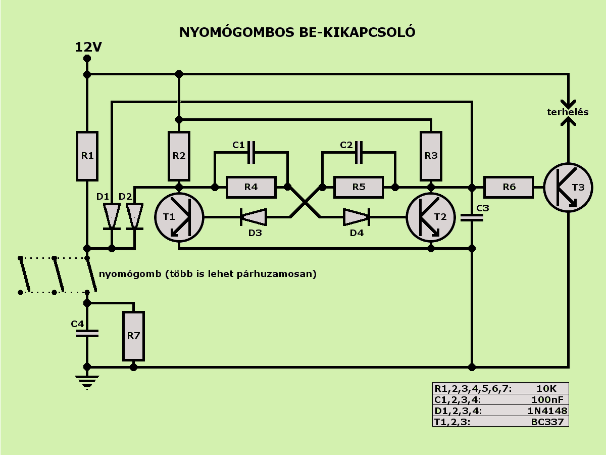

Perszehogy. Csak (ha már éppen nem bistabil relé az), akkor azt kell közétenni, amivel ez megoldható: egy bistabil áramkört. Egy impulzus egy kapcsolás.
Ha (mindjárt) eléülök a gépnek, akkor mutatok olyant. (A Trabantozástól el tud szállni az eszem. Ma a testvérem vett 800 pénzért Trabantot. És megsértődött, mikor megmondtam neki, hogy azért autót is vehetett volna. Pedig ez így igaz) A hozzászólás módosítva: Jún 30, 2024
Uhh, nekem ez így bonyolult
![]() Tehát nem lehet úgy bekörni egyszerűen, hogy váltson mint a trabi anno? Akkor jobban járok ha teszek egy kapcsolót a Relé váza és test közé.
Hello! Nem lehet, hogy a saruk másik oldalán is vannak betűk? Mert itt is 56-al kezdődik minden szám.. (és ott a magyarázat is jobbra)
A Trabantnál egy lábkapcsolóval oldották meg a váltást. A lábkapcsoló a testet kapcsolta.
Ha a kormánynál lévő kapcsolval szerenéd váltani, akkor egy jelfogót tegyél be. Azt a kormányon lévő kapcsoló fogja működtetni. A fényszóró kapcsolót meg meg az a jelfogó. Vagy beszerzel egy trabant lábkapcsolót.
Trabantnál és Wartburgnál gyárilag volt mechanikus fényváltó relé, de készítettek hozzá elektronikusat is. Ez a gyári:Mechanikus Elektronikusat itt találtam:Elektronikus Az 56-ra megy a világítás kapcsolóról jövő vezeték, 56a távolsági fény biztosítékára, 56b a tompított fény biztosítékára, 31 test, 56as a kormánykapcsolóról jövő pozitív vezérlőjel. A hozzászólás módosítva: Júl 1, 2024
Értem. A régire emléxem, még volt, hogy kézzel is csesztetni kellett. Az nem lehet, hogy az én relém is tudná ugyanazt, mint amit az elektromos tud? Az enyémnek nincs negatív lába, de ahogy írtam, ugye a fém részét érzékeli negativnak
Most néztem. Az én relémen is ugyanazok a jelölések megtalálhatóak mint amit te linkeltél az elektronikus kapcsolón. Valahogy mégse akar váltani. Tettem a tettem a házára is negatívot. Nálam úgy működik, hogy ha teszek rá testet tompitott ha leveszem róla reflektor, vagy ugye forditva. Viszont a vezérlő pozitívra nem reagál.
