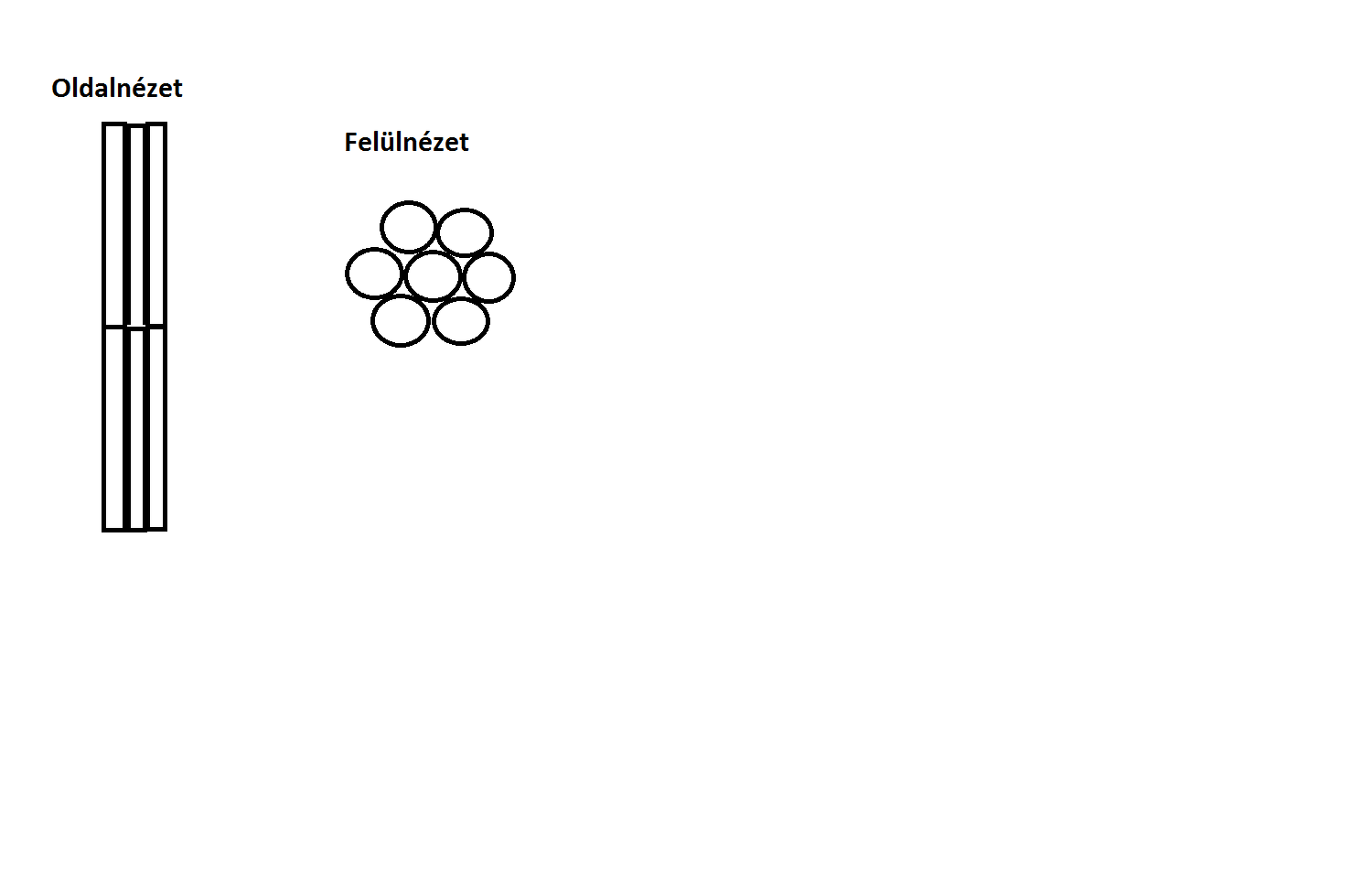

(#) Captain válasza Kera_Will hozzászólására (») Szept 15, 2024 / 2
Lehet próbákozni ferritrúd kötegből épített antennával.
A 90-es években 100 ferritrúdból építettem 77 kHz-re (DCF) hangolt antennát, mert műszer működtetéshez szükség volt a DCF jelre. A hegy gyomrában (barlangban) is megbízható volt a vétel. Ebben az esetben 10 ferritrúddal próbálkoznék, a tekercset 198KHz-re hangolva, valószínüsítem a vétel megfelelő lesz.
(#) tnl válasza Captain hozzászólására (») Szept 16, 2024 /
Ezek egymás mellé voltak rögzítve, vagy egymás után?
(#) Gafly válasza tnl hozzászólására (») Szept 16, 2024 / 1
Száz ferritrúd egymás után téve, eléggé érdekesen nézhet ki.
(#) Captain válasza tnl hozzászólására (») Szept 16, 2024 / 1
Képzelj el egy nagyobb kört, amely egyenletesen ki van töltve ferritrudakkal. Ezek egymástól vékony selyempapírral el voltak szigetelve, kellő masszivitásal egymáshoz rögzítve, és egy csévetesten a köteg körül a tekercs, az egész két végén zárt műanyag csőben, és kiskapacitású coaxszal kivezetve, végén csatlakozóval. Minderre azért vol szükség, mert feltételeztük , hogy enyhén nedve helyen (is, pl. pince) lesz telepítve, s a rendszernek, amely több egységből (spec. szeizmo szenzor, spec. erősítő, kisszámítógép) megbízhatóan kellett működnie, 3 ilyen szet készült, s profi csinálta a mechanikákat.
(házi használatra egyszerűbben is meglehet oldani a 10 ferritrúd kötegelésést)
(#) tnl válasza Captain hozzászólására (») Szept 16, 2024 / 1
Így már értem. Arra én is gondoltam, ha eltörne egy ferrit rudam, azt jól összenyomva,
majd rögzítve, majdnem olyan lehet , mintha el sem tört volna. Ha ez jó,
akkor ép, sima felületű ferritrudakat össze lehetne illeszteni a végüknél.
De a rudakat miért kellett selyempapírral elszigetelni?
(#) Captain válasza tnl hozzászólására (») Szept 17, 2024 /
- selyempapír szigetelés - ..., hogy még véletlenül sem folyhassanak "örvényáramok" az egyes rudak között (mint ahogyan a trafó lemezelt vasa is felületén nem vezető oxidréteggel ugyanezt megoldja), azaz a köteg nagyfrekvenciás viselkedése ne legyen rosszabb, a szingli ferritrúdénál.
Másképpen a "vas" hatásos keresztmetszete nőjjön, de a az örvényáramú veszteségek ne legyenek nagyobbak.

(#) Captain válasza gg630504 hozzászólására (») Szept 17, 2024 / 1
Az alkalmazott ferritanyag M2000 volt, 1 Ohm-m fajl. ellenállással.
1 rúd keresztmeteszete kb. 113mm2 (D=12)
100 db > kb. 13.000 mm2
A rúd hossza 0.2m így 1m2 ebből az anyagból 0.2 Ohm lenne
100 db párh. rúd ellenállása 0.2 x (1000.000 mm2/13.000 mm2) > kb. 15.4 kOhm, ezt a többlet terhelést (az ebből származó többlet örvényáramú veszteséget) nem célszerű betranszformálni a rezgőkörbe, ezért célszerő elválasztani egymástól a rudakat szigeteléssel (s ez van a lemezelt trafóvasnál is, jellegét tekintve - van ahol papírral - láttam ilyet) ennek kiküszöbölésére.

(#) sdrlab válasza Captain hozzászólására (») Szept 18, 2024 /
Le is mérted fizikailag a ferrit ellenállását, vagy csak a nifer táblázatából vetted ezt az értéket??
Én találomra megmértem vagy 10 kezem ügyébe kerülő ferrit ellenállását. Ebből több mint fele szigetelő volt(végtelen ellenállást mutatott a kéziműszer), a többi több tucat kOhmos kategória volt, míg egy mutatott tizenvalahány kOhmot. Ennek az anyaga M2000-es volt. Csak kb saccolni tudtam a méreteit, abból kb durván 150Ohm fajlagos ellenállás jön ki(és a mérés is több mint bizonytalan volt)... De, persze, attól hogy hasonló anyag, még lehet más gyártástechnológia, ami miatt ennek magasabb fajlagos ellenállása lett...
Viszont, nekem úgy tűnik, kicsit elszámoltad. Nekem 0,2*(1000000/11300)=~18 ohm csak.
Azonban, az örvényáramok nem hosszanti irányba fognak keletkezni, hanem a rudak tengelyére merőleges síkon. Ráadásul a fluxus is azokon a pontokon a legerősebb, ahol a tekercshez közelít, középen 0-nak tekinthető.
Ebből következik, hogy veszteség döntő része azokban a magokban keletkezik, melyek a tekercshez legközelebb vannak, a legnagyobb átmérő mentén helyezkednek el. Ha kb 10cm átmérőt feltételezek erre a rúd-kötegre, annak így is több mint 30cm a kerülete. Figyelembe véve a rudak érintkezési pontjait, ez még tovább növekszik.
Elég problémás lenne kiszámolni, de szerintem a tényleges keresztmetszet, melyen keresztül folyhat örvényáram egy ilyen rúd-csomagban, igen kicsi! Így feltehetően még a viszonylag alacsony fajlagos ellenállású ferritmaggal sem az fogja a veszteségek zömét adni! Nem is rémlik, hogy bárhol is számolnának ezzel a fajta veszteséggel(mármint, antennák terén)
Egyébként, teljesen felesleges "tömör" ferrit csomagot használni, mert ha csak egy rétegnyi rudat használsz, az összes többi eltávolítod..., az az kb egy "csövet" formálsz belőlük, kb pont ugyanazt kapod hatásos magasságra!
És, ahogy már utaltam rá, még mindig fontos tényező az l(rúd hossz)/D(eredő átmérő) arány is..., ami értelemszerűen romlik, ha csak az átmérőt növeljük.(valamelyik könyvben van erről egy grafikon, ha érdekel, előszedem)
(#) tnl válasza sdrlab hozzászólására (») Szept 18, 2024 /
És, ahogy már utaltam rá, még mindig fontos tényező az l(rúd hossz)/D(eredő átmérő) arány is..., ami értelemszerűen romlik, ha csak az átmérőt növeljük.(valamelyik könyvben van erről egy grafikon, ha érdekel, előszedem)”
Ha nem csak egymás mellé, hanem egymás mögé is tennénk rudakat, akkor ez
javítható?
Pl 8 rúd:
4 egymás
  1. OO
  2. OO
Alatta pontosan illesztve egy ugyanilyen köteg.
(#) tnl válasza sdrlab hozzászólására (») Szept 18, 2024 / 1
Ez előző posztom kicsit idétlen lett.
arra gondoltam a 14 rudas verziót lerajzolom.
Ha a középső rúd keveset számít, akkor egy műanyag rúddal
is helyettesíthető.
(#) sdrlab válasza tnl hozzászólására (») Szept 18, 2024 /
Síkban terítve elég ritkán használnak ilyet, így értelemszerűen alapban 2D-s az elrendezés kb mindig. Néhány darab nem ront számottevően az l/D-n, így itt egyértelműen nyereséges...
Láttam olyat, aki azzal próbálkozott, hogy a tekercset is szétosztotta a rudak között. Ha jól rémlik, így még nagyobb nyeresége volt! De ekkor az egyes rudakat egymástól távolabbra kell helyezni, hogy mágneses csatolásban már ne nagyon legyenek...
Hosszában illesztve/ragasztva tökéletesen egyenesre kell csiszolni, polírozni a felületeket, hogy a lehető legkisebb rés alakuljon csak ki! Máskülönben nem lesz egy rúdnak tekinthető...
Általában sima a felületük, ha jó összefogja valami az mennyire lehet jó?
(#) sdrlab válasza tnl hozzászólására (») Szept 18, 2024 / 2
Szerintem jobban jársz, ha pl 4 önálló rudat használsz...mindegyiken az egyhez tartozó menetszámokkal..., majd kettőt sorba kötsz, és ezeket lepárhuzamosítod. Így az eredeti induktivitást kapod meg, de jóval nagyobb hatásfokkal...
Persze, ahogy írtam, ilyenkor ajánlatos 5-10cm távolságra elhelyezni egymástól a rudakat(nem hosszában, mielőtt ezt kérdeznéd )

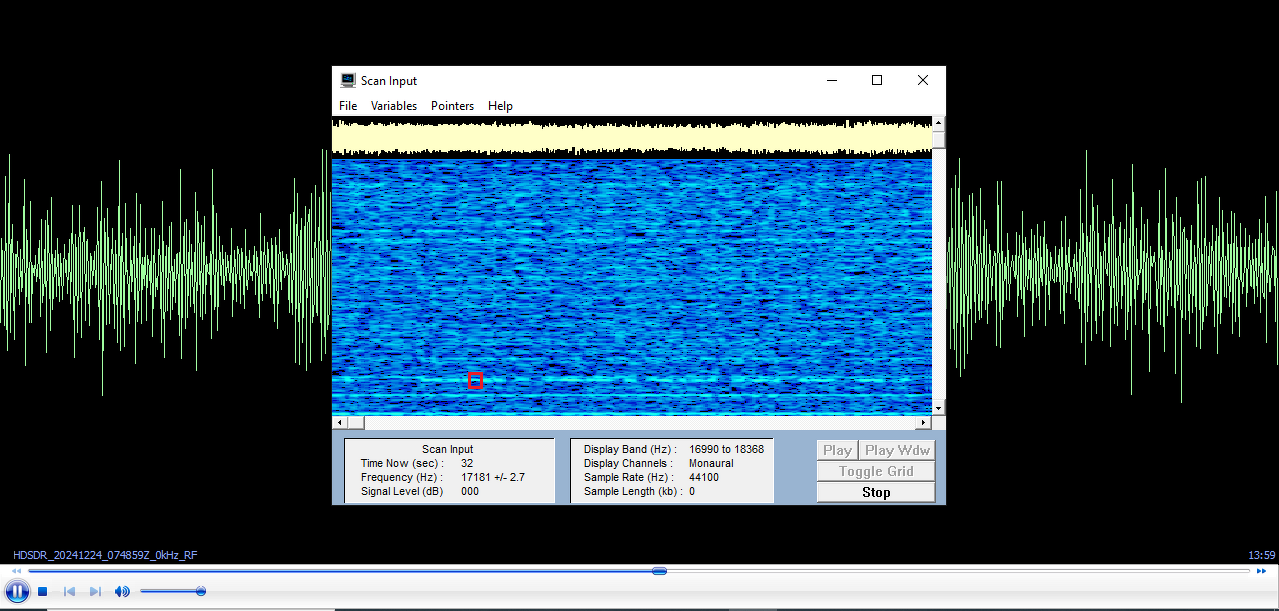

(#) tnl válasza sdrlab hozzászólására (») Dec 24, 2024 / 1
(#) sdrlab válasza tnl hozzászólására (») Dec 24, 2024 /
Ezmiez??
Ma volt a grimetoni rádióadó (SAQ)rádió adó karácsonyi adása,
amit évek óta próbálok fogni. Most félig-meddig sikeres,
voltam, Az adott 17.2 KHz-n volt az adott időben morze
adás, ami viszont olyan gyengén látszik, hogy dekódolni
nem tudom.
A jel elég gyenge, és frekvenciája kicsivel alacsonyabb
mint a hivatalos 17.2 KHz, emellett kicsit ingadozik is.
Ez betudható, annak, hogy 1924-ből való történelmi
berendezés.
(#) Kera_Will válasza tnl hozzászólására (») Dec 25, 2024 / 1
Mi volt vasad a RIGben ? Ez csak a szoft része .
(#) tnl válasza Kera_Will hozzászólására (») Dec 25, 2024 /
Az antenna egy miniwhip, az eredetihez hasonló, de a bipoláris
tranzisztor az csak bc547. A fet bemenetét 4 4148 dióda védi.
Van benne még egy shottky dióda a fordított polaritás ellen,
és egy tápfeszt stabilizáló kondenzátor.
A koax 75 ohmos vékony tv koax.
Ezt követi egy rezgőkör, 3400uH +470 uH tekercsek 22 nF
kondenzátorral. Az antennajel a 470u és a 3900u közzé van becsatolva.
a 3900 és a 22n kondenzátor között van csatlakozva az erősítő
egy 2nF kondenzátorral. Ezt követi egy 2 tranzisztoros erősítő,
ami a hangkártyára küldi a jelet.
