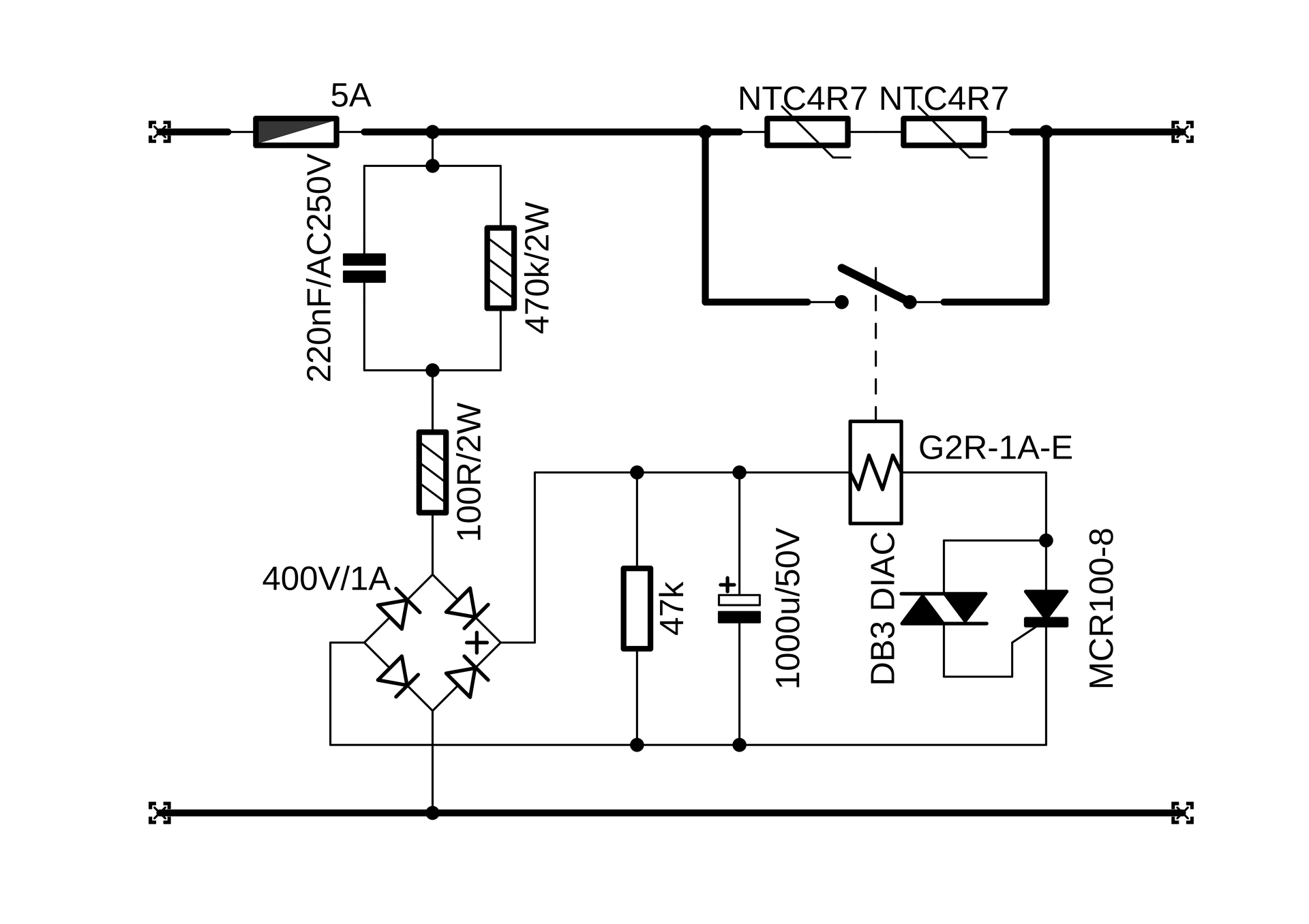

(#) Alkotó hozzászólása Okt 21, 2024 /
Értékeltérés
Leválasztós áramforrásom trafójához összeraktam egy lágyindítót. Trafó nélkül próbáltam meghatározni az egység nyugalmi áramfelvételét (amikor már meghúzott a relé).
Nem esnek egybe a mért értékek. Mellékeltem egy fotót, amin nagyjából mindent látsz. A hálózatból felvett teljesítmény 0,4-0,5 között ingadozik, ezért találomra legyen 0,45 W. Ha ezt elosztom a 240 V-os hálózati feszültséggel, akkor az 1,88 mA áramot jelentene. A sorba kötött multiméteren ezzel szemben közel tízszeres, 17 mA-es áramot mérek. A multimétert is pontosnak tekintem (valós RMS-t mér váltó állásban), és a hálózati mérőegységet is jónak gondolom.
Miből adódik ez a tízszeres eltérés? Esetleg a hálózati mérőegység ilyen kicsi értékeknél már ennyit téved? Vagy az ohmos terheléstől való fázishiba okozhat ekkora különbséget?
(#) zenetom válasza Alkotó hozzászólására (») Okt 21, 2024 /
Ehhez látni kéne az áramkör kapcsolási rajzát.
Én a műszerek pontatlanságára, illetve a cosφ* tényezőre tippelnék.
Ugyanis a wattos érték az [U * I * cosφ] -ből tevődik össze. Az [U * I] csak a látszólagos (VA) értéket adja. Tehát a kettő közti különbséget a cosφ (is) okozhatja.
*Szerk.: feltéve, hogy az áramkörben van kapacitív és/vagy induktív elem.
A hozzászólás módosítva: Okt 21, 2024
(#) Alkotó válasza zenetom hozzászólására (») Okt 21, 2024 /
Mellékeltem, remélem segít a megoldásban. Gondoltam a felvetéseidre én is, de a tízszeres különbséget sokallom.
Mindkét mérőeszközt pontosnak gondolom, de a hálózati mérőegységben lévő A/D konverternek van valamilyen felbontása, ami ennyire kis értéknél már lehet kritikus.
(#) erbe válasza Alkotó hozzászólására (») Okt 21, 2024 /
Számoltad is, mennyit vehet fel? Az előtét majdnem tisztán kapacitív. Utána kis ellenállás, diac, tirisztor, ami bevisz egy torzulást. Műszer legyen a talpán, ami ezt tökéletesen méri! Ha odaírod az értékeket, pontosan ki lehet számolni a felvett áramot. A cosφ akár 0.1 is lehet.

(#) exabit válasza Alkotó hozzászólására (») Okt 21, 2024 /
A 17 mA az a mért áram. Hogy az a feszültséghez képest milyen fázisban mozog azt a multi nem mondja meg. A 0.4W pedig az, ami ebből felhasználódik és amiért végül fizetsz az áramszolgáltatónak. Igen, ezeknek a kondenzátoros tápoknak a cos(fi)-je ennyire alacsony.
Amit mérhetsz, nem nyugalmi áram, hanem üzemi áram, hiszen a bekapcsolást követő rövid töltődési időszak után meghúz a relé és behúzva marad, amíg ki nem kapcsolod. Nem tudom, hogyan számoltad ki, mekkora feszültség jut majd a relére, de nincs az áramkörben Zener, ami a túl magas feszültséget kerülő úton el tudja vezetni.
A mért áramnak nincsenek vektorai. A műszer csak az átfolyó áramot méri. Hogy az a feszültséghez képest éppen hol tart, az nem érdekli. Az csak a teljesítménymérő számára fontos.
Egyébként jó lenne, ha megmérnéd a kondenzátorodat, mert szerintem 220 nF-nál nagyobb a kapacitása. No meg a relén eső feszültséget is mérd meg, amíg le nem ég!

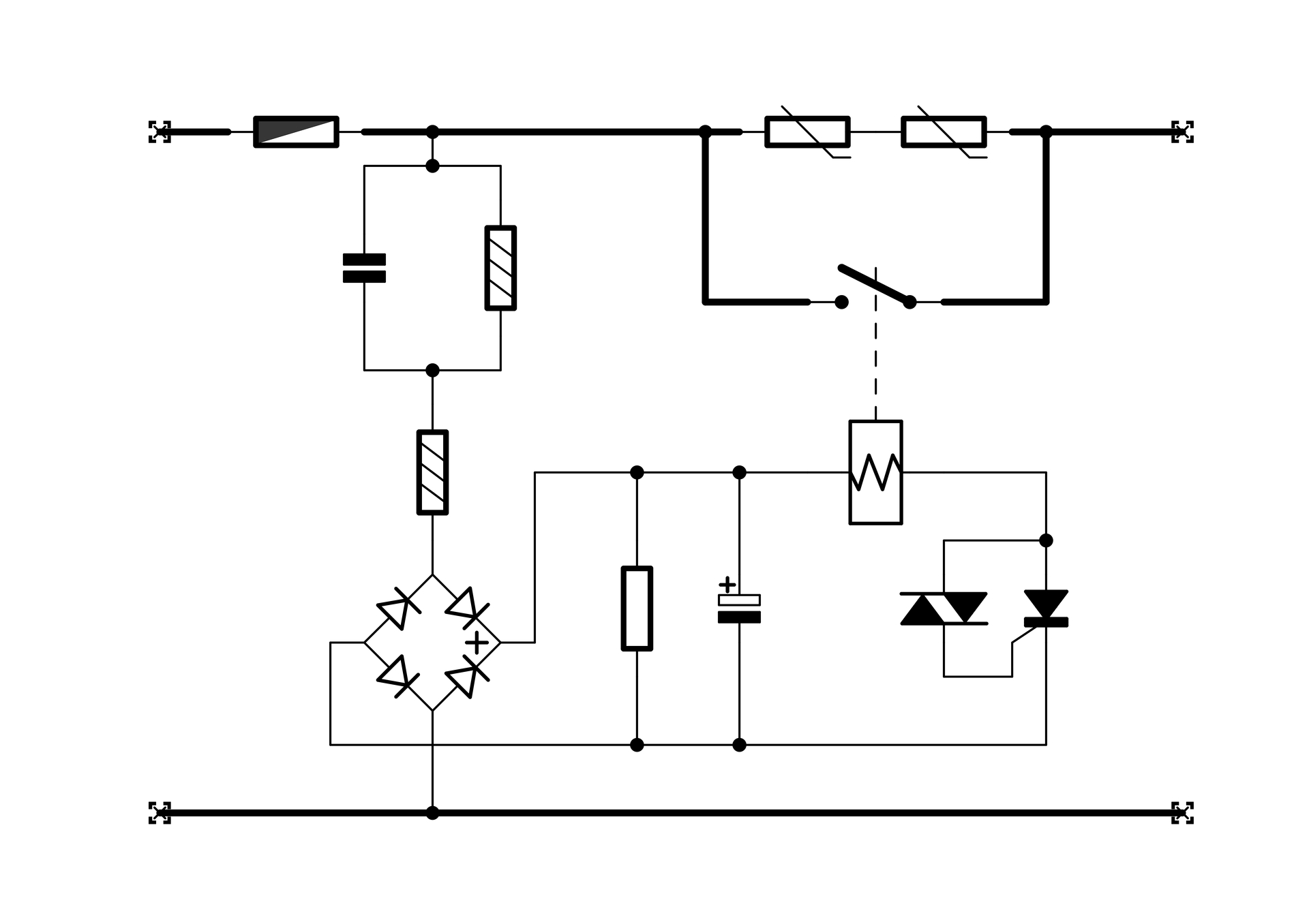

(#) Alkotó válasza exabit hozzászólására (») Okt 21, 2024 /
Próbáltam magam lerajzolni, legalábbis ahogy elképzelem. Ez így helytálló?
A pirosat méri a multiméter, és a zöldet a mérőegység?

(#) Alkotó válasza exabit hozzászólására (») Okt 22, 2024 /
Egy képlet akkor ér valamit, ha tudjuk értelmezni. Pont a képlet alapján rajzoltam az ábrámat, hangsúlyozva hogy ez az én elképzelésem, és szerintem ez magyarázatot adna az alapfelvetésemre.
A wattból bátran lehet áramot számolni, mert a mérőegység is az áram és a feszültség szorzatából számolja azt ki. Ha az ábrám helyes, akkor a két áramértékből meg tudom határozni a cosφ-t (meg is tettem cosφ = 17/1,88 = 0,11).
De továbbra is nyitott a kérdés, jó-e az ábrám, valóban a két jelzett vektort mutatják-e a műszerek. Erre várnék egy állásfoglalást

(#) Alkotó válasza Gafly hozzászólására (») Okt 22, 2024 /
Köszönöm a fejtegetést. Egyáltalán nem neked szól, csak itt is megtörténik, és más témákban is azt érzem, hogy bölcsességekkel igyekeznek a megszólalók kikerülni a válaszokat. Azaz hitelesnek tűnő dolgokat írnak, de a kívánt állásfoglalás nem történik meg. De én pont azt akarom tudni, hogy igen, vagy nem, és persze miért igen és miért nem.
Nem akarok már újabb ábrákat csatolgatni, ezért a vektoros ábrámra hivatkozva kérdezem. Az ott jelölt nyilak (piros és zöld) vagy a nem jelölt, de létező vízszintes vektorok (ez 3 vektor) közül kimondható hogy a mért értékeim közül melyik műszer melyiket méri? Helyes a feltételezésem, hogy a mérőegység a zöldet, a multiméter a pirosat (nyilvánvalóan minden érték effektív, és jó eséllyel szinuszhoz közeli, ezért ezt ne keverjük bele)?

(#) compozit válasza Alkotó hozzászólására (») Okt 22, 2024 /
Ha a mérőegység méri az áramot is és a feszültséget is, akkor a kijelzett érték, ha W-ban van megadva, az a hatásos teljesítményt mutatja. És, a hatásos, ( vagy wattos ) áramot. Ez a zöld vektor. A 0,45W-ot elosztva nagyon kicsi értéket kapsz, ezért nem mutat áramot.
A piros a látszólagos áram, vagyis a wattos és meddőáram vektoriális összege. Az árammérők ezt mérik. Aztán, hogy mit mutatnak, effektívet, közepet, csak effektívre vannak skálázva, az már mellékes. Ha a piros vektort levetíted a koordinátarendszer vízszintes tengelyére, akkor a meddőáram vektorát kapod meg. Láthatóan 90 fokot siet, már ha a pozitív forgási irány ennek megfelelő. ( Természetesen, csak állandósult állapotban és alapharmónikusra- 50Hz - szinusz vonatkoztatva. )
(#) Alkotó válasza compozit hozzászólására (») Okt 22, 2024 /
Nagyon köszönöm a megerősítést.

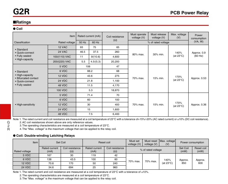

(#) erbe válasza erbe hozzászólására (») Okt 22, 2024 /
Még mindig nem voltál hajlandó mérni. Odaírtad a relé típusát, de a feszültségét, esetleg ellenállását, húzóáramát nem. Azon pedig az általad mért 17 mA folyik át és melegíti. Ebből a sorozatból létezik DC 5V-tól 48 V-ig. Jó esetben 24 V-osat tettél, de akár a 48 V-os is jó lenne. Kevesebb áram, kisebb kondi, ...
A jelzett 220 nF-os kondi és mellette a 470 kOhm-os ellenállás együtt ~14,9 mA-t engedne át. A relén és a körülötte lévő félvezetőkön eső feszültség miatt még kevesebb. Ha elég pontos a 17 mA-es mérésed, jóval nagyobb a kondenzátorod.
(#) Alkotó válasza erbe hozzászólására (») Okt 22, 2024 /
A hozzászólásod elkerülte a figyelmemet.
Az téves feltételezés, hogy ne mértem volna meg néhány dolgot, illetve úgy általában is igyekszem körültekintő lenni (ez nem sikerül mindig, de igyekszek).
Már meghúzott állapotban:
Uhálózat = AC 240 V
Upuffer = DC 16,6 V
Urelé = DC 15,8 V (DC 24V-os típus)
Rrelé = 1096 R (ez 14,4 mA relé áram, ettől nem fog melegedni)
A kondenzátor kapacitását nem mértem meg.
A működésről részletes idődiagramot találsz a szerző (Skori) honlapján.
G2R relék
Ez alapján talán a 24 V-os érzékeny változatod van, aminek 15 mA az üzemi árama.
A hozzászólás módosítva: Okt 22, 2024
(#) erbe válasza Alkotó hozzászólására (») Okt 22, 2024 /
Ezek szerint a normál változatod van. A töltött kondi induláskor magasabb feszültséggel behúzza, majd a kisebb árammal húzva tart. Csak azt nem értem, hol mérsz 17 mA-t, ha 14,4 mA folyik a relén?
