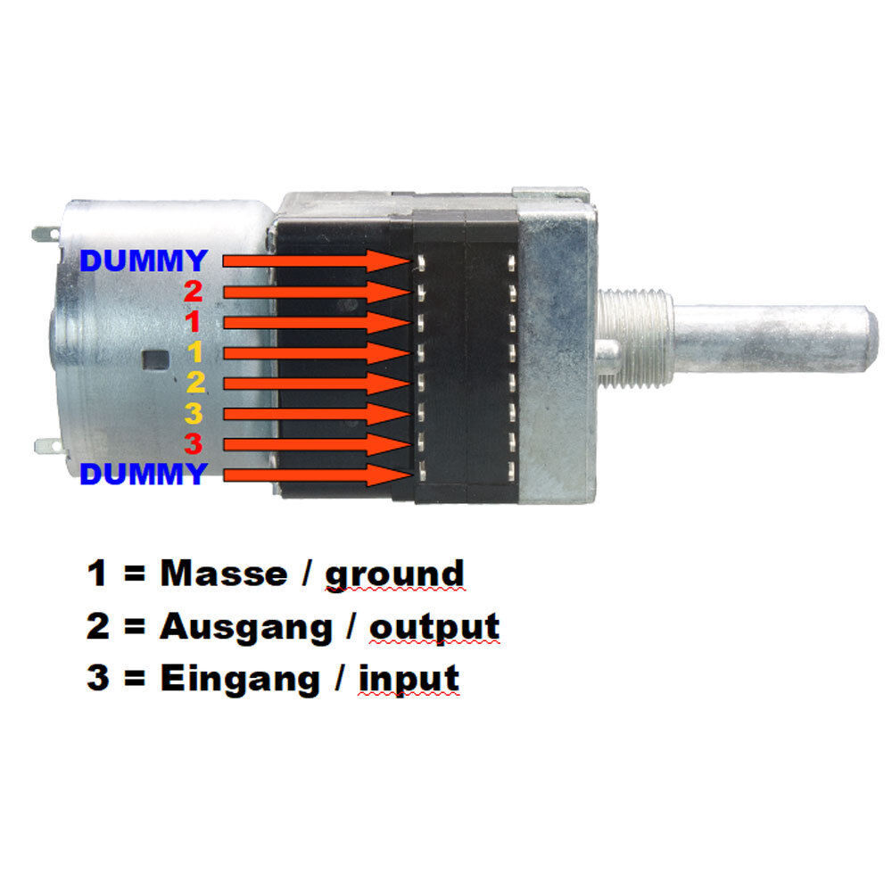

Mindegy, találtam ALPS-t, de az csak 4 lábú, oldalanként.
Valószínű közösítve van az eleje/kezdőpontja.
Azt hogyan kössem be?
(#) reloop válasza lóri hozzászólására (») Okt 24, 2024 / 1
A szegecselés bontásával megpróbálkozhatsz, nincs veszteni valód.
Az Alps poti bekötését nem tudom fejből, de ha megírod a típusát szívesen segítek kikeresni.
Amúgy a potit középállásba tekerve kimérhető mely két láb között legnagyobb az ellenállás, ezek az ellenállás pálya végei. Az egyik véghez képest mérhető mire szolgál a két másik láb.

Elvileg, RH2701 a száma, de leírást, vagy bekötést nem találtam. Szerintem nem ALPS, csak ráírták. Bővebben: Link

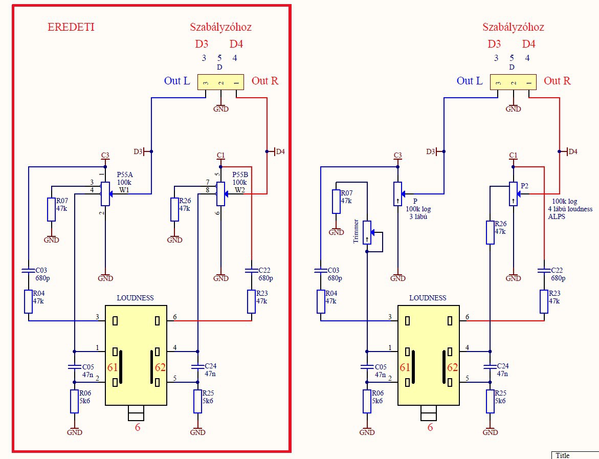

Megrajzoltam az elképzelésem, az eredeti mellet, kétféle potival.
A kereten belül van az eredeti rajz, mellette a C3-nál az a változat, amikor 3 lábú loudness mentes poti lenne, a loudness pálya helyére trimmert rakva, egyszer beállítva valamekkora kiemelést, a gombot bekapcsolva.
A C1-es rész lenne a 4 lábú loudness-es ALPS poti, amennyiben közös a kétféle pálya kezdőpontja.
Nem tudom, hogy jó-e az elgondolásom. Ha kezemben lesz egy ALPS poti, akkor fogom tudni biztosan a bekötését.
(#) reloop válasza lóri hozzászólására (») Okt 25, 2024 /
Mérd meg. hogy az egyik láb valóban a pályáról van kivezetve és milyen ellenállást mutat a pálya végeihez viszonyítva. Abból már kiszámíthatók a járulékos alkatrészek.

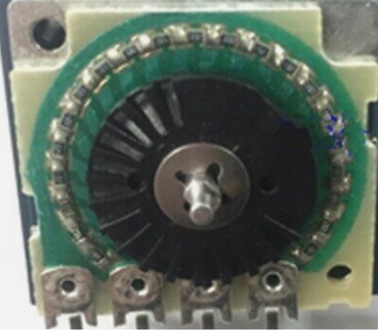

Megjött a poti, de smd ellenállások vannak a belsejében, eléggé hitvány szegénykém.
Lehet-e ezt használni, vagy vegyek rendes log potit és felejtsem el a loudness-t?
A Loudness úgy van bekötve, hogy a leszedővel van közösítve az eleje. Tehát nem független a kettő egymástól. Be lehet ezt kötni a régi helyére?
Ezeket az értékeket mértem, a 21 kattanó állásban:

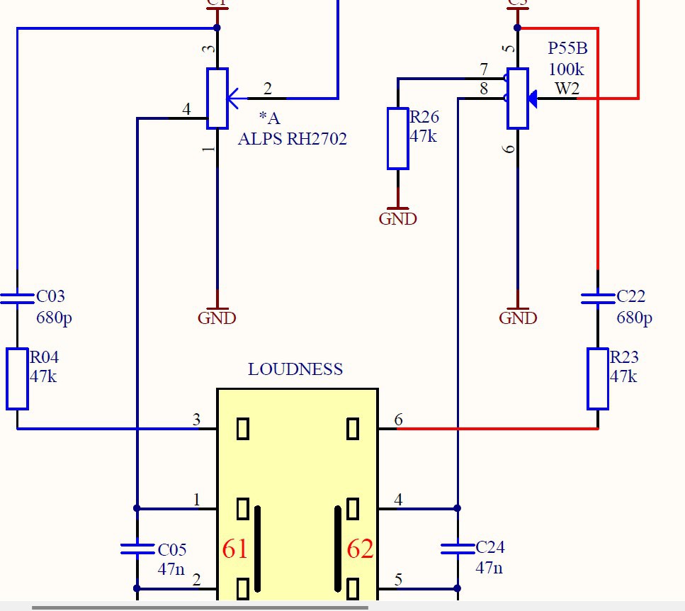

Vagy, lehet-e az megoldás, hogy veszek egy 4x100k Log potit és abból kettőt loudnessnek kötök be fordítva? Úgy, hogy halkításkor nőjön az ellenállása (ha egyáltalán, úgy kell működnie). Persze kérdés, hogy a loudness résznek, mekkora az ellenállása a gyárin.... Megmértem. A két szélső a loudness, a gyári potin, de ott állandó 41k-t mérek, akárhova tekerem. Viszont az egyik láb és a hangerő leszedője között, max. állásban 34k-t, min. állásban 80k-t mérek. P76064 2xM10A. Nem értem.
(#) reloop válasza lóri hozzászólására (») Nov 30, 2024 /
Az általad mért adatokkal készítettem egy szimulációt. Berajzoltam a gyári loudness kompenzáló alkatrészeket és kb. 9-es állásba vettem a hangerőszabályzót. Az eredmény szerintem magáért beszél.
Ha nálad hatástalan a loudness, akkor vagy a bekötés nem jó, vagy alacsony a potira érkező jelszint és 11-e, vagy afölé vetted a hangerőszabályzót ahol már nincs loudness kompenzálás.
(#) lóri válasza reloop hozzászólására (») Dec 1, 2024 /
Köszönöm. Próbáltam a felétől lefelé állítgatni 1-4-ig, mert tudom, hogy kis hangerőn kéne kiemelést végezni. Ahogy mondtad, a 47k-ra menő részt kihagytam és a negyedik lábat kötöttem be. Elvileg nem rontottam el.

Ha jó a szabályzás, a poti jól van bekötve. A loudness RC elemek értékét és kapcsolódását javaslom ellenőrizni. Szükség esetén áthangoljuk nagyobb kiemelésre.
Sajnálom, de átnéztem már sokszor. A gyári panelen is kisípoltam az alkatrészek kapcsolatát, hátha hibás a gyári rajz, de egyezett a rajz, a nyákkal. Átnéztem az én rajzomat/nyákomat, de nem volt hiba. Persze volt, lemaradt 2 GND, meg pár dolog, de kijavítottam.

Azon gondolkodom, hogy a gyári potival működött rendesen, tehát a potira érkező jelszintnek, jónak kéne lenni. Csak ugye kontaktos volt, azért cserélném. Itt a rajzon látszik, ahogy bekötöttem az újat.
(#) reloop válasza lóri hozzászólására (») Dec 7, 2024 / 1
A régi potenciométer meg van még? Le kéne mérni hány Ohm a két köztes kivezetési pont ellenállása a test bekötési ponthoz képest.
