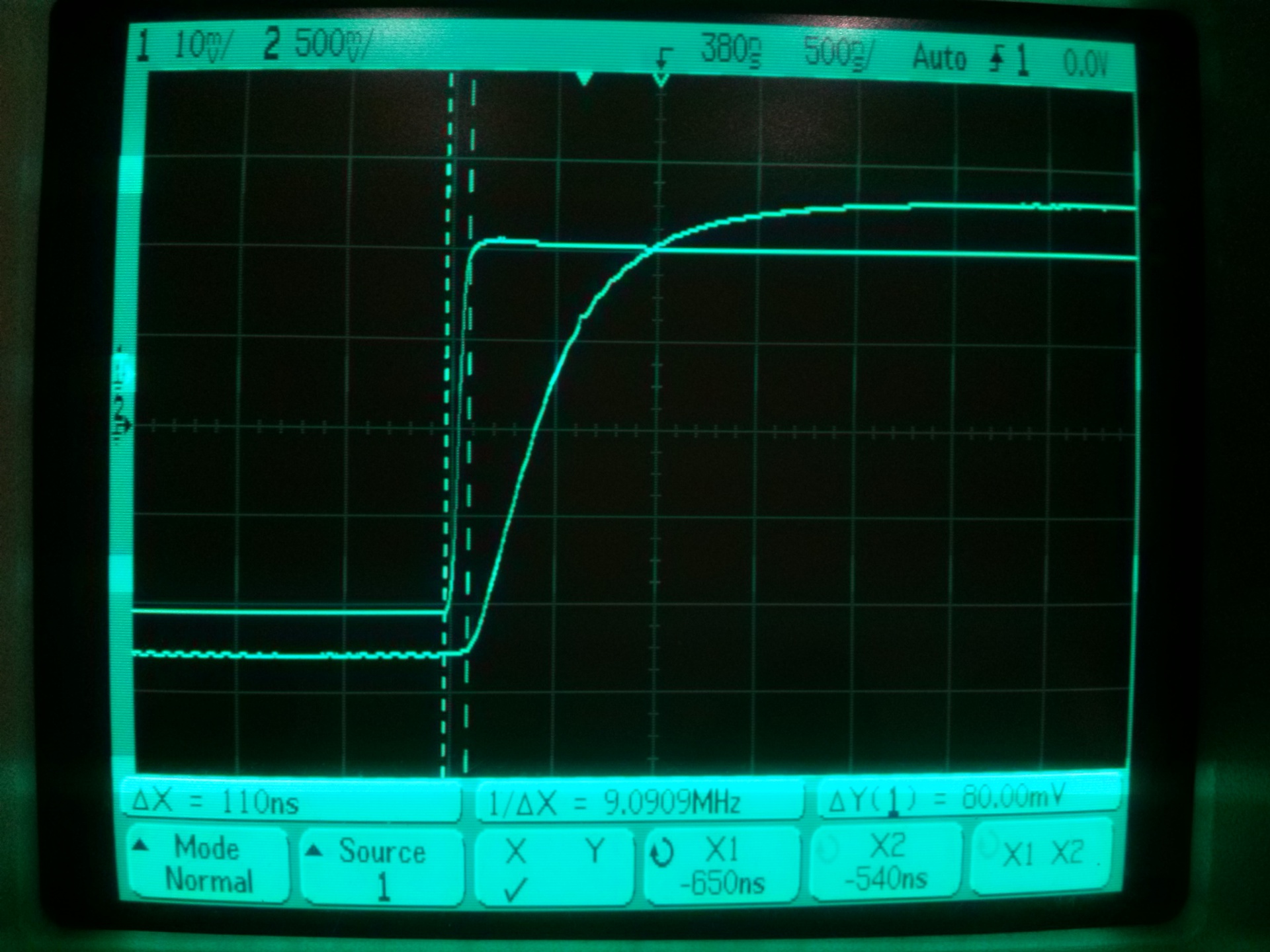

Nem tudom mekkora egy nagyon jó csöves jelemelkedési sebessége a kimenő trafó előtt mérve. Lehet nagy is.

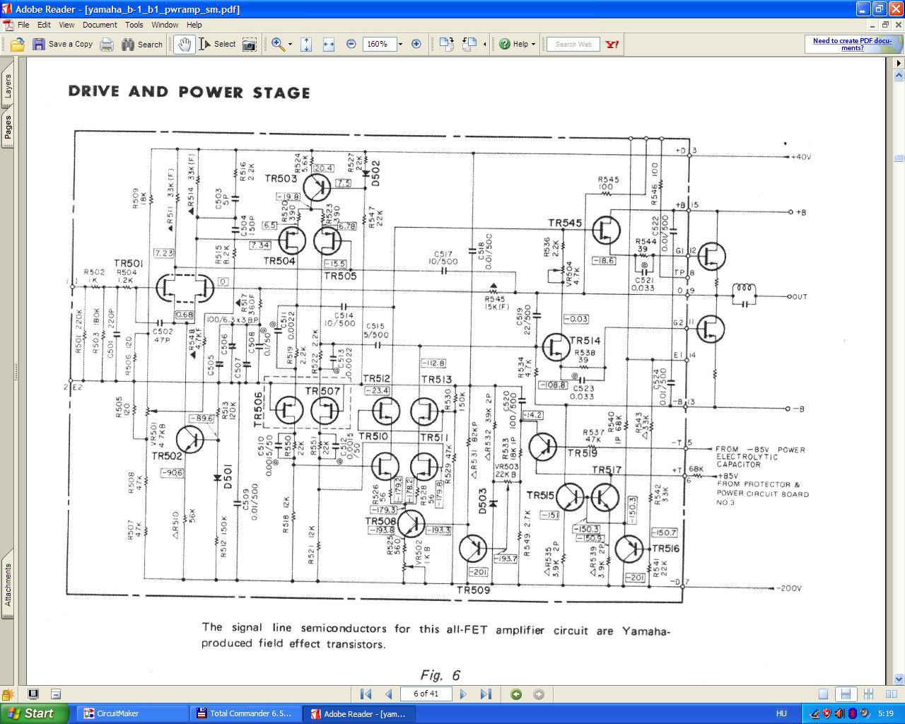

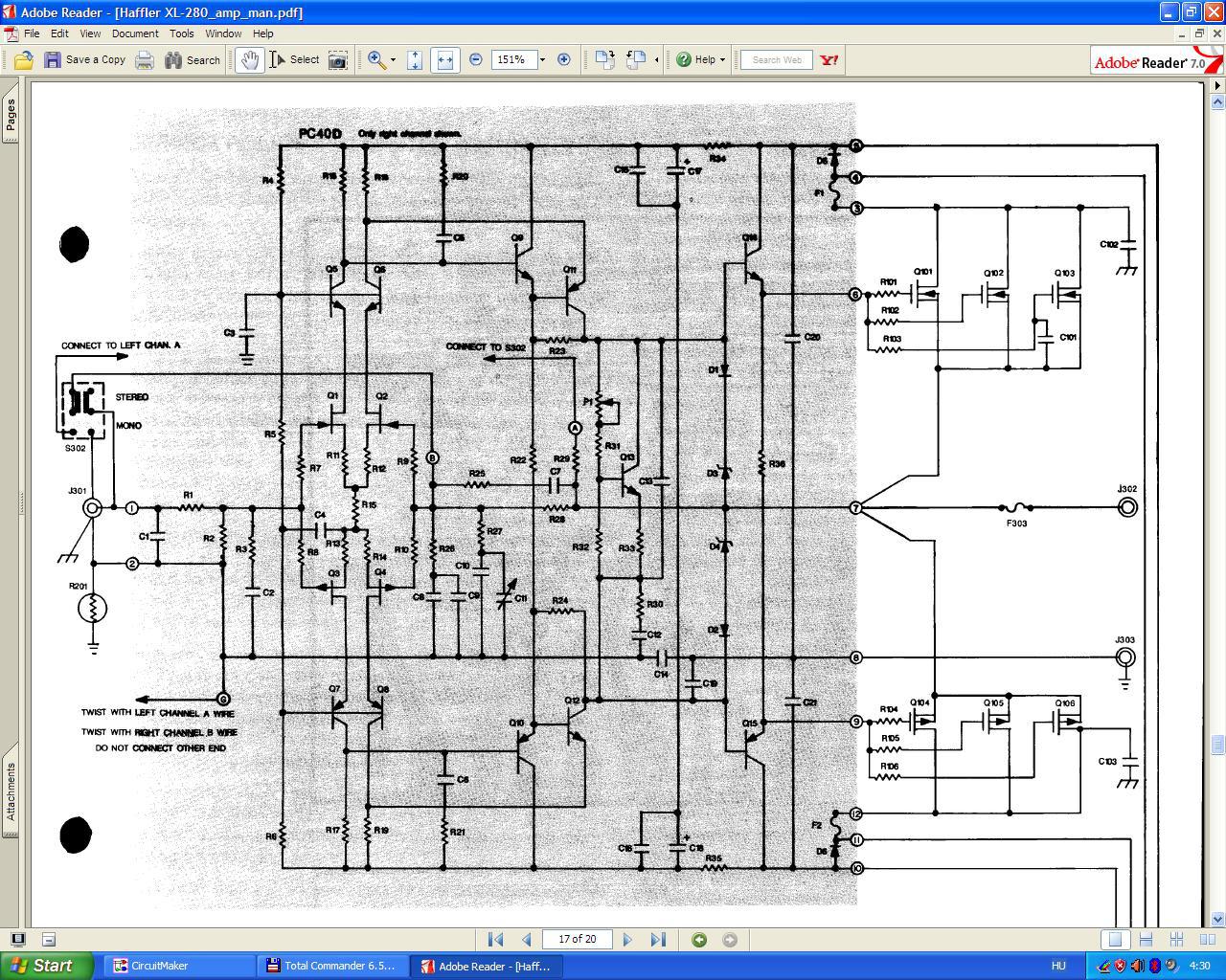

Minden esetre sokan használnak FET meghajtót a "profik" közül. Talán az lehet ennek az egyik oka, hogy a Ciss kapacitás erősen feszültségfüggő - a másik meg, hogy nem terheli a VAS-t.
A Cordel HEC-nél pedig kettős emitterkövető hajtja meg a fetet
(#) shany válasza Karesz 50 hozzászólására (») Nov 6, 2024 / 1

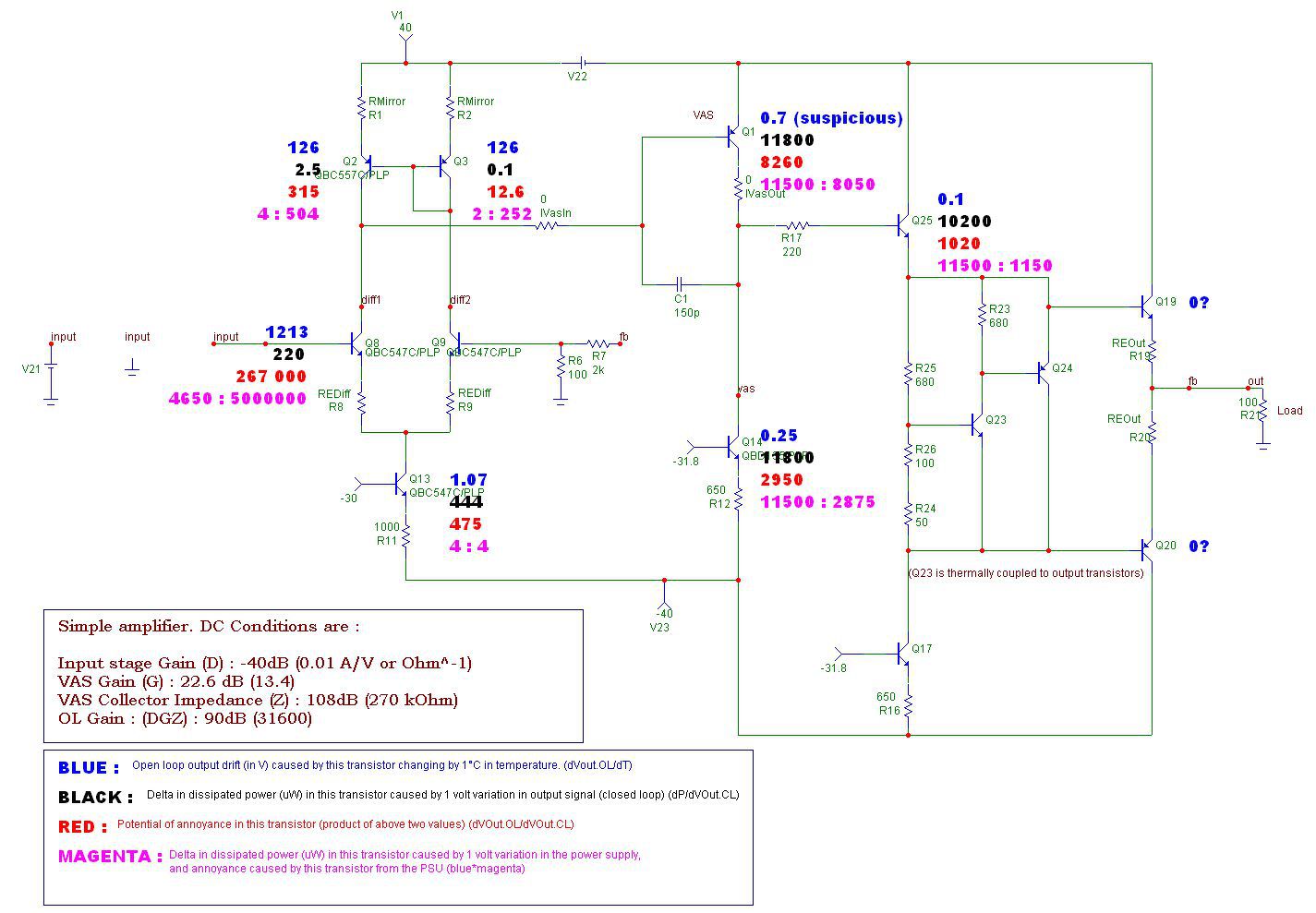

Gondolom, akkor az előzőekben mellékelt Apex PA107 nem profi. Hiszen nem emitterkövető hajtja a mosfeteket, hiába 3000 V/us a jelváltozási sebessége...
Melyik fenti áramkör tud közelítőleg is hasonlót?
Vagy ami ennél sokkal fontosabb, vajon melyik szól jobban?
Ahogy én látom, a "gyári" félvezetős erősítő termés 99,9%-a, 1-5MHz sávszélességgel, és 50-200 V/us SR-tel rendelkezik.
"Kívülről" ennél jóval kevesebb látszik ( 50-200kHz ) az alkalmazott védő tagok: kimeneti soros induktivitás, bemeneti sávkorlátozás miatt.
Ezen erősítők között találunk mindenféle "hangút": a szinte kellemetlen, gyengétől kezdve az egekbe árazott highend példányokig, amelyek akár egészen széles körben elismert hangminőséget képesek nyújtani. Én még azt sem látom, hogy ez utóbbi kategóriában jellemző lenne valamilyen konkrét áramköri struktúra. Inkább tűnik úgy, hogy a konstruktőrök egy általuk jónak gondolt, "kedvenc", akár ősrégi-, mai szemmel primitív struktúrát próbálnak kimaxolni, kihozni belőle a legtöbbet, vagy még inkább azt a fajta megszólalást, amely cég érdekeit a legjobban érvényesíti a piacon.
Mert abszolút értelemben jó, csúcs, tökéletes, stb erősítő nem létezik a hifi piacon, csak olyan, amelyet egy-egy vásárlói/rajongói szegmens jónak tart, imád, áradozik róla, stb.
Mások számára másféle készülékek váltják ki ezeket a hatásokat.
Azt is érteni vélem, hogy van olyan tapasztalat, hogy a egy gyorsabb erősítő jobb hangminőséget nyújtott a hallgatójának mint a lassabb. Vagy akár több ilyen élmény is állhat egy ennek hatására kialakult "sebesség" elmélet mögött. De vajon tényleg a sebesség a kulcstényező ilyenkor, vagy az egyéb változások?
Pl. a diy előerősítőmben, pontosan ugyanabba az áramköri környezetbe tudok helyezni különböző OPA-kat. Akár 9V/us, akár 2500V/us slew rate értékűt. Vajon melyik szól jobban?
Miért használnak - szinte kivétel nélkül - direkt audio célra gyárott, relatíve lassú OPA-kat akár brutálisan drága highend készülékekben?

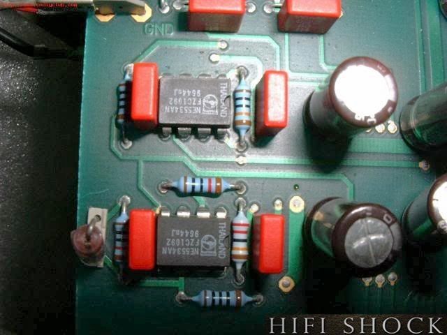

„...Az utolsó kérdésre az lenne a válaszom, hogy azért használnak brutálisan drága highend készülékekben olcsó opampokat, mert a nevüket adják el és teljesen lesz@rják milyen a hangja. Tudnék erre példát mondani, de ennek sincs értelme.”
Erre még néhány gondolatot azért írnék.
Az idén két hifi kiállítás volt, én az új kezdeményezést, a Budapest Audio Expot néztem, hallgattam meg. Itt - többek között - egy Core Audio digitális forrás ( PREMIUM sorozat : DAIDO AudioPC, DENPO DAC, KAGEN MaserClock ~ € 30 000 ) és MBL 6010D elóerősítő ( € 26 800 ), MBL 9008A végerősítő ( € 29 000 ), MBL 111F hangsugárzó ( € 43 800 ) rendszert is meg lehetett hallgatni.
Azért emelném pont ezt ki, mert a visszajelzések alapján is sokak tartották nagyon jó/dobogós rendszernek/hangnak a kiállításon, valamint én is több időt töltöttem itt, mint a legtöbb szobában, ahol 1-2 perc is túl sok volt. Az én benyomásom egy rendkívül tiszta, transzparens, légies, levegős, extrém felbontású, teljes sávú, dinamikus, holografikus térélményt nyújtó rendszer.
A rendszerből kimondottan az MBL 6010D előerősítőre koncentrálva: ez egy tisztán OPA-s előerősítő, amely ráadásul a '80-as évektől tömegesen felhasznált kedvelt/utált NE5534-t alkalmazza ( konkrétan Philips NE5534AN-t, és ez alpvető fontosságú, hiszen ahány féle gyártmány, annyi féle különböző hangzás ! ), többet is belőle. Még csak nem is, az általában jóval kifinomultabb hangúnak tartott, modern OPA-k valamelyikét. Készülékbelső képek:
( https://hifi-inside.com/hifi-ht/category/1864-preamplifier.html )
Egyébként diyerek is régóta próbálják klónozni/megépíteni több-kevesebb sikerrel, sőt akár az aliexpressről is rendelhetők különböző - valamilyen szinten - hasonló, ilyen nevű "utánzatok", áramkörök, pcb-k.
Megemlítenék még egy Stereophile tesztet ( https://www.stereophile.com/audaciousaudio/1008mbl/index.html ) 2008-ból! (azóta gyártják- látszólag - lényegi változtatások nélkül ezt az előerősítőt ), Michael Fremer tollából, aki egyébként elkötelezett darTZeel hívő, és ebben a tesztben is a darTZeel saját NHB-18NS előerősítőjével ( és egyéb csöves készülékekkel ) állítja szembe, amely történetesen diszkrét tranzisztoros felépítésű, akkumlátoros táplálású, és különleges fotoellenállásos a hengerőszabályzója, amelyet ráadásul bemenet-választónak is használnak, így semmilyen relé/kapcsoló kontaktuson, vagy elektronikus kapcsolón nem halad át a jel a készülék belsejáben. ( Van egy speciális, 50 Ohmos kimenete is, itt azért használ integrált buffert, HA5002-t. )
"...The MBL sounded very quiet, transparent, and dynamic—perhaps the quietest, most pristine-sounding preamp I've heard. It did a commendable job of resolving subtle, low-level microdynamic shifts, and it let flow the big macrodynamic gestures that help make good recordings approach the sound of live music. Its transient attacks were fast and clean without being so sharp or etched as to overwhelm the sustain....
Conclusions
I used the MBL 6010 D every day for several months. It proved to be a reliable, easy-to-use preamplifier that, once broken in, maintained a high level of consistently impressive sonic performance, especially in its exceptional high-frequency extension....
...While it's possible that the MBL comes closer than the darTZeel (and many other preamps) to that elusive, oft-cited goal of a "straight wire with gain," my ears so much prefer the $29,000 darTZeel that I recently bought one..."
Ez a kiemelés olyasmit jelent, hogy közel áll egy teljesen színezés- torzításmentes jeltovábbításhoz, mint amelyet egy, a jelfolyamba iktatott egyszerű drót okozhat, tehát elvileg semmit
Mintha ez lenne a cél errefelé is, legalábbis a sok műszakiság ezt sugallaná...

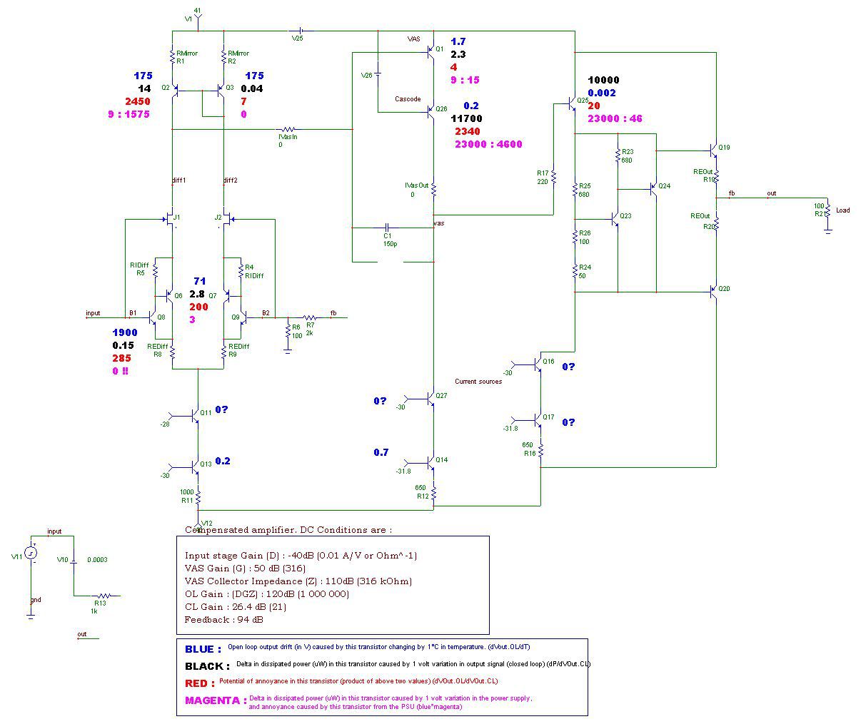

Termikus torzítások: az újabb mumus, amivel meg kell küzdeni
Pl.: http://peufeu.free.fr/audio/memory/
( a kimeneti fokozat disszipációváltozása jelentősen csökkenthető tápfeszültség utánhúzással, mint pl. a előbbiekben betett nagy teljesítményű mosfet végfokozatom esetében, ahol. Uds kb. 3V )

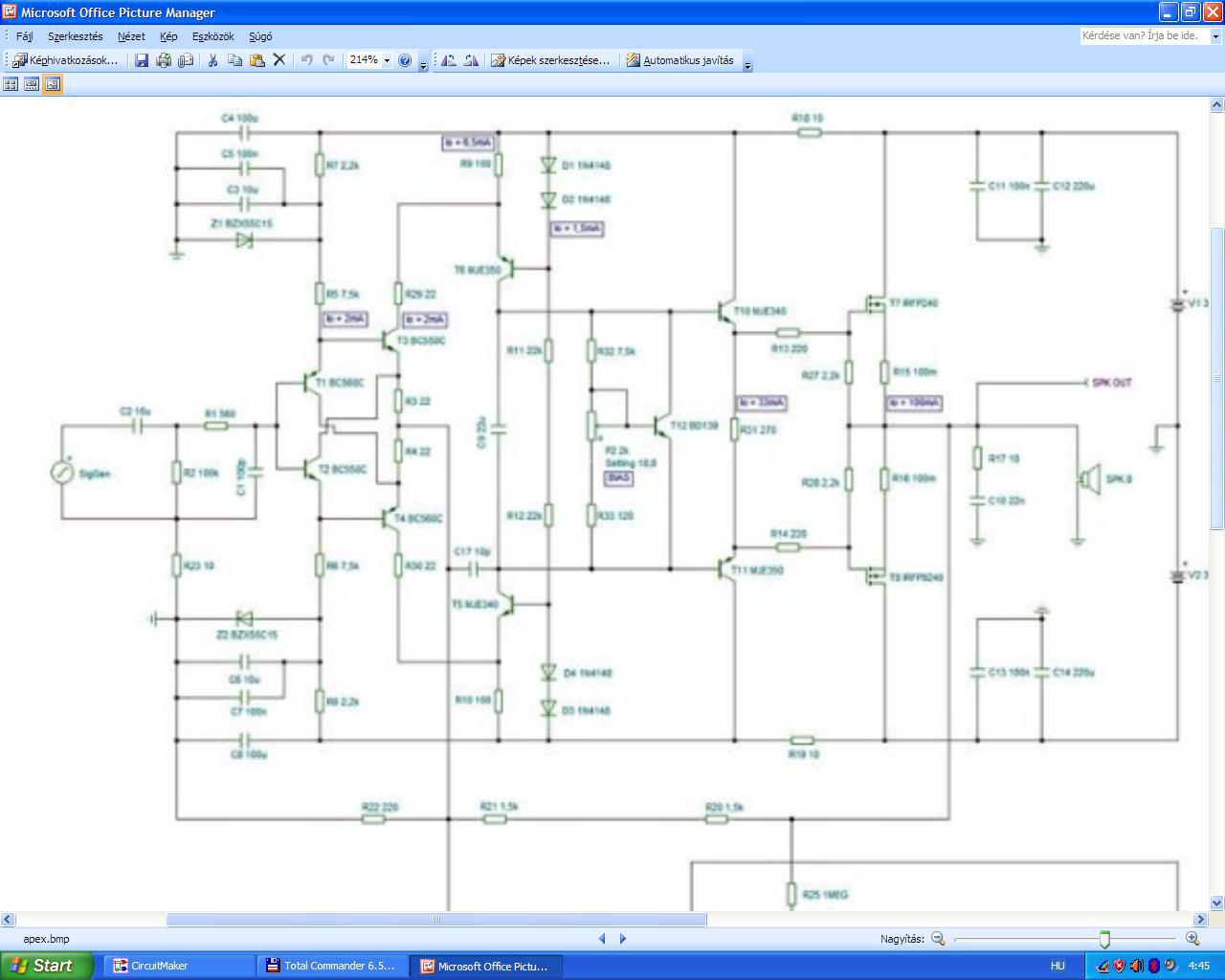

Subwofer erősitő épitése TDA 7375 és LM 324 IC-vel
Sziasztok keresem ennek az erősitőnek kapcsolási rajzát,egy Sry Lankai oldalon találtam a fotóját! https://www.youtube.com/watch?v=YVma4mugj7E Ezt keresném !Köszi a segitséget! Alkatrészeim megvannak!
(#) dB_Thunder válasza goso hozzászólására (») Nov 21, 2024 /
Hogy vannak meg az alkatrészek, ha nincs kapcsolási rajzod? Nyákod van hozzá, vagy legalább nyákterv??
(#) goso válasza dB_Thunder hozzászólására (») Nov 22, 2024 /
A mellékelt beültetési fénykép,és nyák fényképről (csatolt filék) sprint layouttal megterveztem csak éllenörizni szeretném a kapcolási rajz alapján ,hogy sikerűlt-e a másolkát készitése! Tehát a nyák terv készen van!
(#) Ge Lee válasza goso hozzászólására (») Nov 23, 2024 /
Ha magad rajzoltad akkor abból visszarajzolhattad volna magát a rajzot is. Van itt egy meg egy másik itt, olyan nagy különbségek nem lehetnek köztük, esetleg az opampok típusában, bekötésében.
(#) goso válasza Ge Lee hozzászólására (») Nov 23, 2024 /
Apróbb módositásokkal átterveztem sprit layoutba,szerintem jó lehet, majd visszarajzolom,magam megnyugtatása véget kértem a témában jártasabb fórumozók segitségét. Aért csatolom a lay filét ,mindenki saját felelősségére kisérletezzen vele! köszi a segitségeket ,ötleteket!

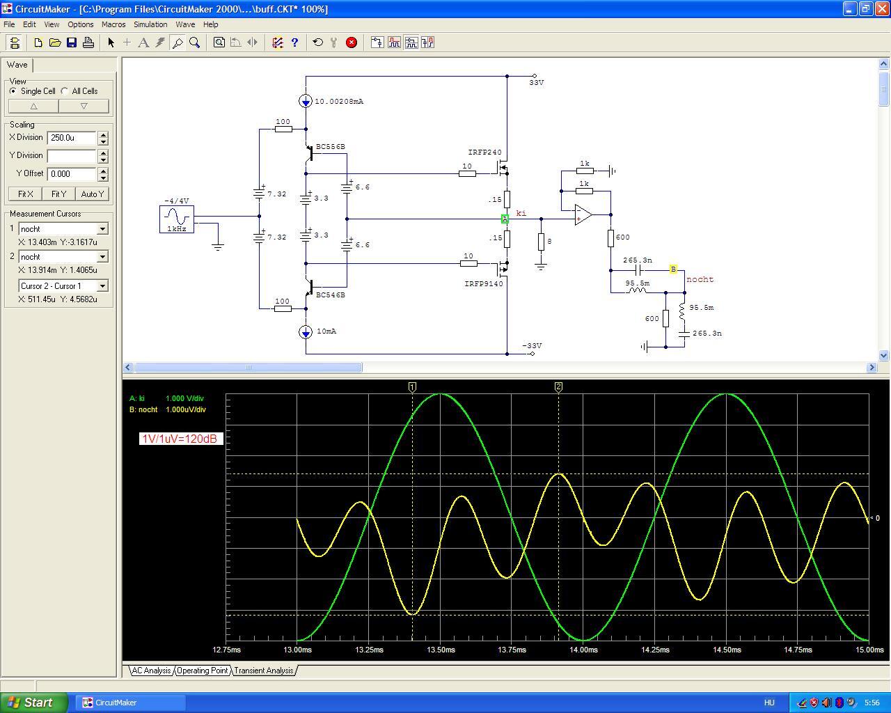

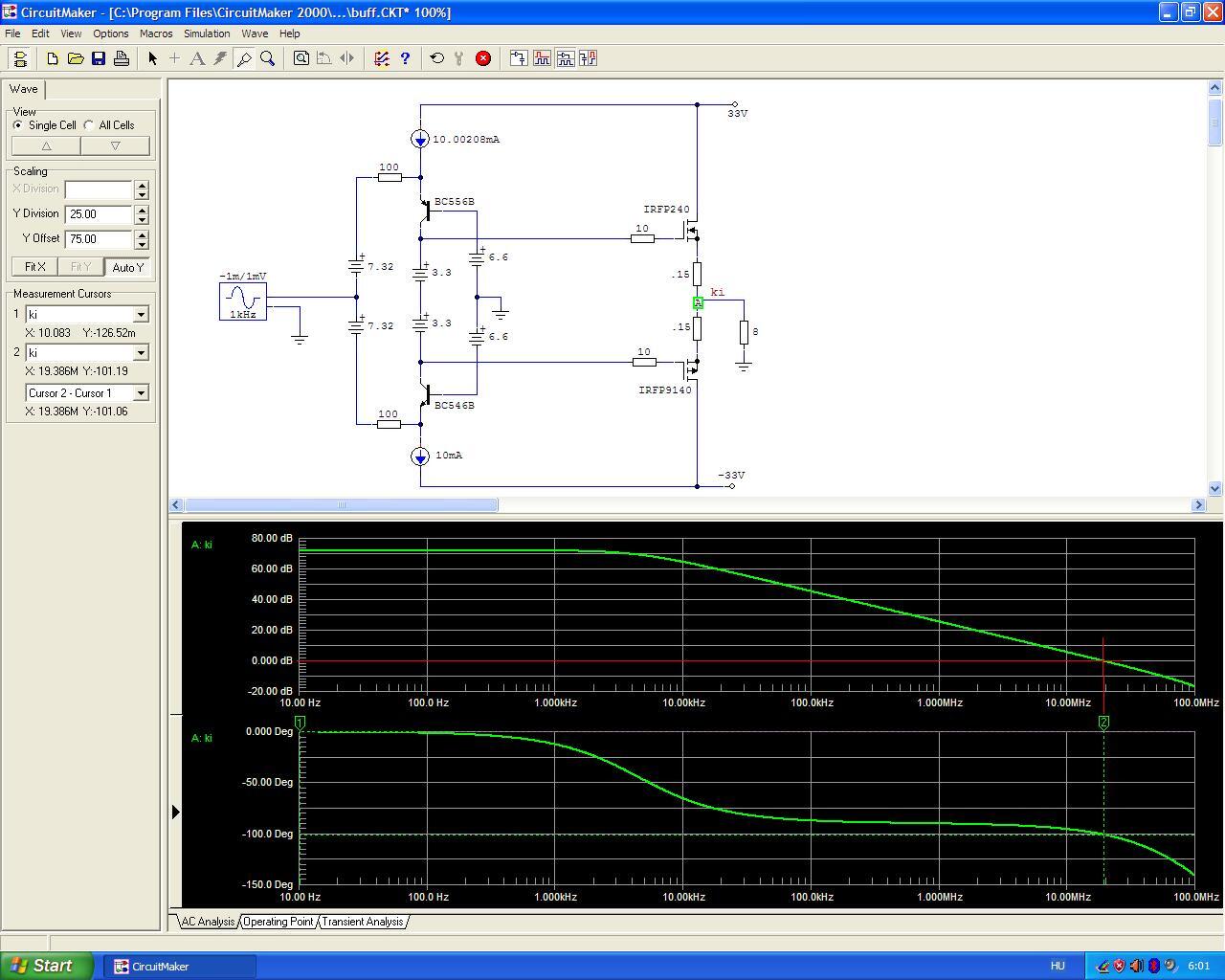

(#) Karesz 50 hozzászólása Dec 12, 2024 / 2
buffer
2018-ban Tóth Bélával közösen tervezgettünk egy végfokot. Akkor mondta nekem, hogy miért is kellene előre vinni a végfetek torzítását a bemeneti fokozatig, hogy aztán az összes tranzisztor csak ennek az egy szem fetnek a hibáját javítgassa (bár ezt már leírtam egyszer (többször?) valahol... de most újra ismétlem magam, mert ismétlés a tudás apja (anyja?)). És ripsz-ropsz kitalálta ezt a hibajavítást, ami egyszerű(?) szoros negatív visszacsatolás. Most ezzel mókolok. Az Audidiyers-en PMA is kitalált hasonlót, de az csak kb. 20dB-lel csökkenti a THD-t (leszimuláltam).
Adódik: ha van egy kis torzítású buffer fokozatunk akkor nincs szükség átfogó negatív visszacsatolásra. Többet árt mint használ... többször kipróbáltam és az ellenkezőjét is.
A Burgum is ilyen.
Szóval... most "pálfordultam", mert megtehetem : ) Nem 5 pár tranzisztor javítja a hibát, mint az előző kapcsolásban, hanem csak egy. Teszik. Majd el fog bonyolódni, mert még kell elé valami VAS.
A "buffer kikapcsolva" azt mutatja, ha kikapcsolom az erősítőt nem merülnek az elemek/akkumulátorok. Most ez az új mániám: a közel ideális feszültséggenerátorok.
Meg közben a termikus torzítás (is).

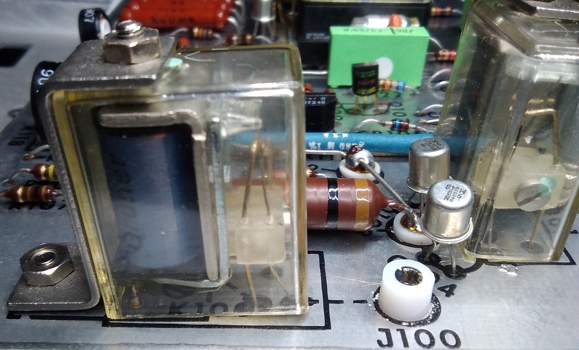

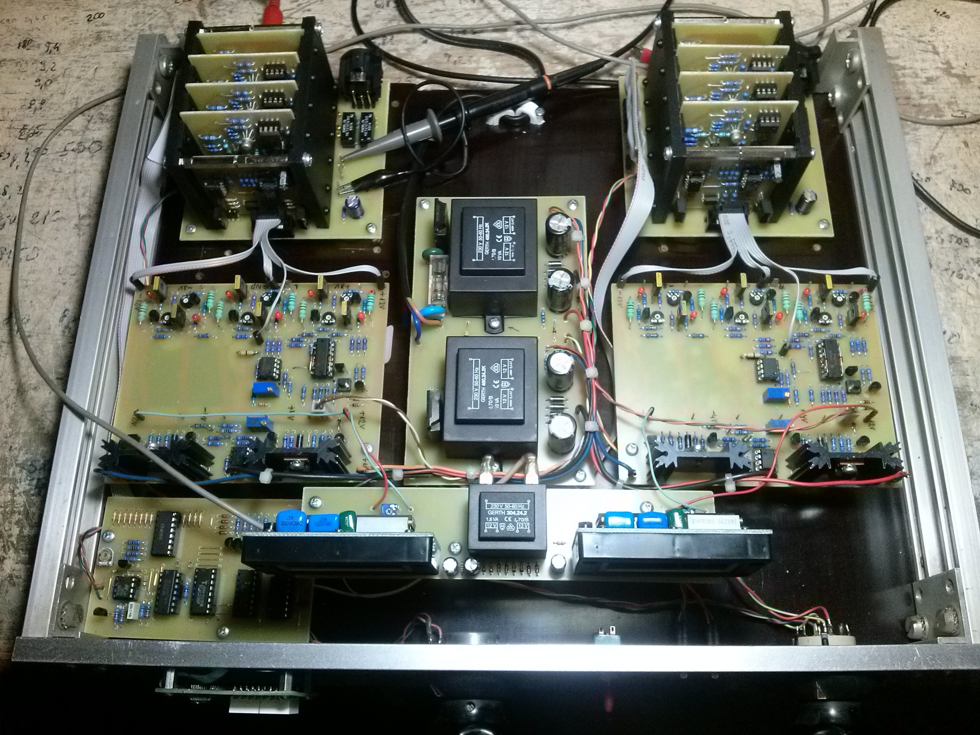

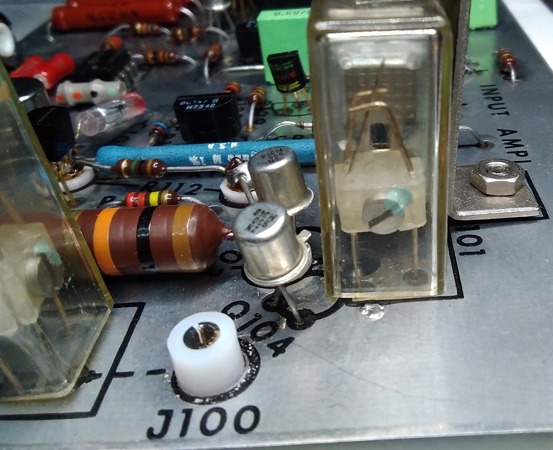

Valamelyik nap próbáltam felidézni az elmúlt 30 évem erősítő építgetésének sikertelenségét, azaz az okokat keresni, de most nem úgy kerestem mint eddig, hanem fordítva ültem a lóra, hogy akkor mi volt az a tényező ami az összes alkalommal egyezett, vagyis nem jelent meg változóként, mert akkor azok közt kellene keresni a baj forrását. Három ilyet találtam, az egyik volt az átfogó visszacsatolás, a másik az üvegszálas panel amire építkeztem, a harmadik a felhasznált alkatrészbázis.
Úgy kb. 5 napja megint beraktam a rendszerbe a saját nyáktervű és saját fiókom alkatrészeiből megépített nhb108-at, mondom járatom. Azért, mert nem lenne baj ha tudnék a nyári kánikulában is valamin zenét hallgatni, a csövesen nem lehet csak úgy lehetne ha szerelnék fel klímát. Szóval a darcilban nincs átfogó nvcs, illetve ahova csak volt érték régi szénréteg ellenállásokat tettem, tehát a háromból másfél változó megvolt. Meg lesz majd a harmadik is, mert ketté fogom szedni a nyáktervet és két kis bakelit nyákra lesz megcsinálva, egyiken a tranyók zöme a pufferekkel, a vas fokozat apróságai pedig rajta egy öcsipanelen.
(Megcsináltam ugyanígy a 458-at is, de azt a "na ezért hallgatok inkább csövest" jellegű hangzása miatt másnap szét is bontottam).
Szóval, járatom most így ahogy van. Javulni javul a hangja ez tény, de nem tudom, hogy meg fogom-e tudni szokni, mert ugyan talán ez adja vissza legélethűbben a hangszerhangokat az eddigi félvezetős építéseim közül, de ebben is csak benne van az a nyers, tipikus félvezetős hangzás ami minden csak nem jó.

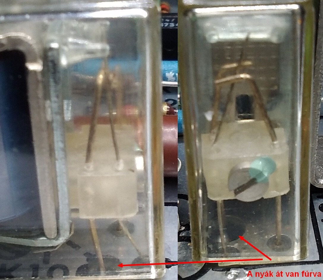

Apropó. Tud-e valaki itthoni webshopban aranyozott relére forrást, mert csak villanyszerelési anyagok közt találtam és ott meg csak 230AC vagy 24VDC változat van, nekem meg 12V-os kéne. Elvileg az Omron-nak is van aranyozottban ilyen reléje csak nem találom a konkrét típust.
A hozzászólás módosítva: Dec 12, 2024
(#) szamóca válasza Ge Lee hozzászólására (») Dec 12, 2024 /
(#) Alkotó válasza Ge Lee hozzászólására (») Dec 12, 2024 /
Mekkora, és milyen jellegű áramot kellene kapcsolni a relének?
