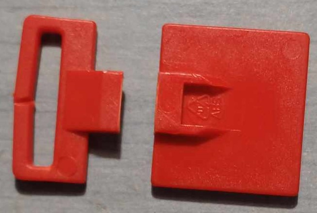

A fotón szereplő alkatrészt kellene újra gyártanom, ez egy csomagrözítő. Milyen anyagból lenne érdemes? Az eredeti ABS-ből volt, de nem volt tartós.
(#) Régi motoros válasza Pali79 hozzászólására (») Júl 27, 2024 /
Gondolom ez valami gyári fröccsöntött, tehát telibe anyag van. Ugyan nem írod, hol adta meg magát, de a szükséges helyen növellve az anyagvastagságot, a végeredmény is erősebb lesz.
(#) Pali79 válasza Régi motoros hozzászólására (») Júl 27, 2024 /
Hogyhogy hol adta meg magát? Nem egészen értem a kérdést. Nyakba van eltörve, ezért van két darabban. Csatollok egy újabb kéet ahol össze van rakva. A kérdés, inkább az lenne, hogy biztosan az ABS a legjobb választás ehhez?

Kipróbálhatsz még nylont...

Jah, én azt hittem, valami fül van letörve a végéről, ami bepattan a másik üreges részébe.
De az anyag vastagítás akkor is járható út, ha ugyan abból csinálod, sőt ajánlott is, ha nyomtatod,
mert a nyomtatásnak mindig lesz egy gyengébb iránya, a rétegeltség miatt.

Én azt csinálnám, hogy megállítanám félúton, belesütnék pár fém pálcát az anyagba, és mehet tovább! Emellett nagyobb falvastagság, és erősebb kitöltés. Az már erős lesz szerintem!

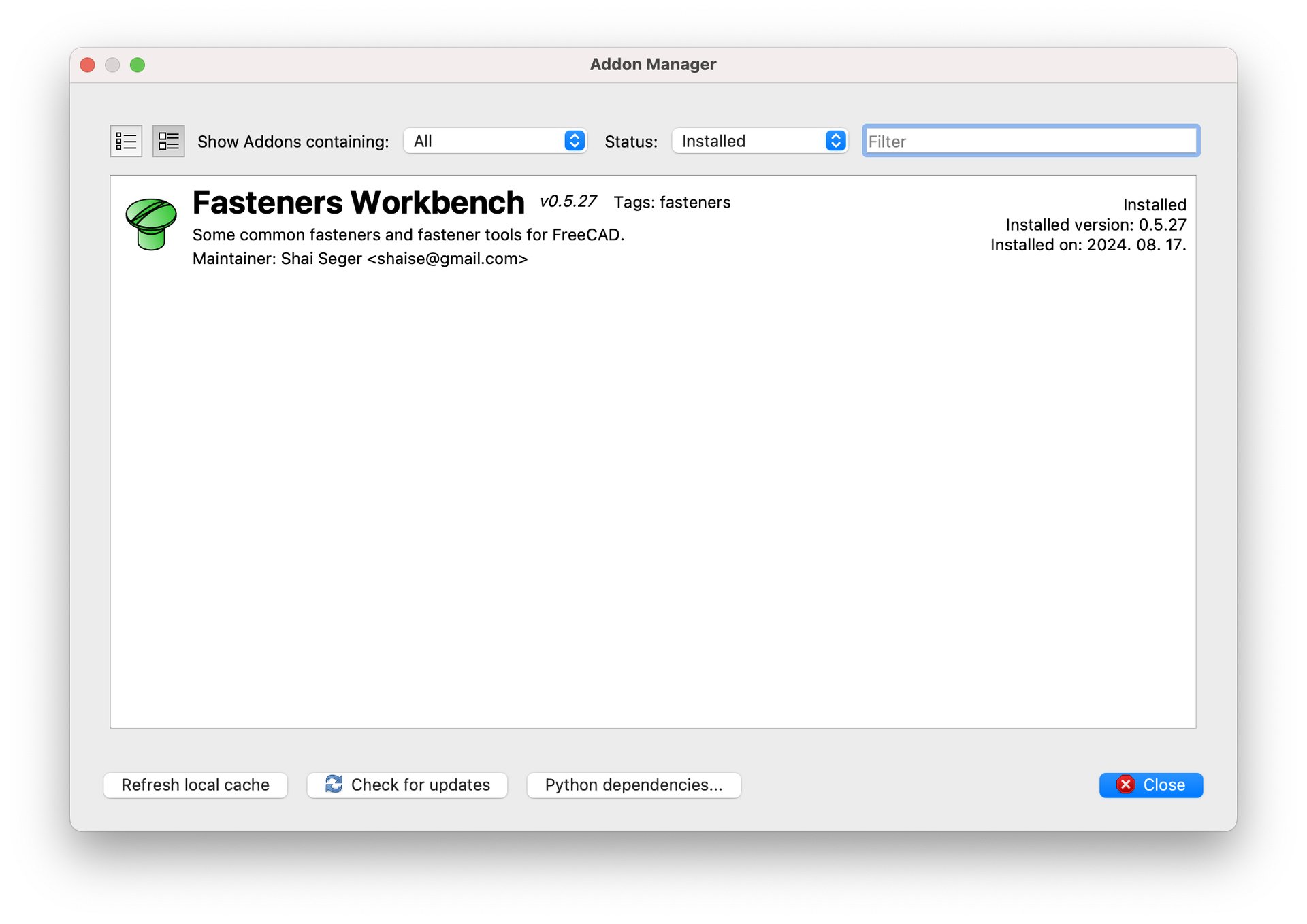

Ahogy pont írja, a FreeCAD-hez van mentkészítő plugin. Én a Fasteners Workbench-et használtam. Csak rá ell keresni az Add-On managerben.

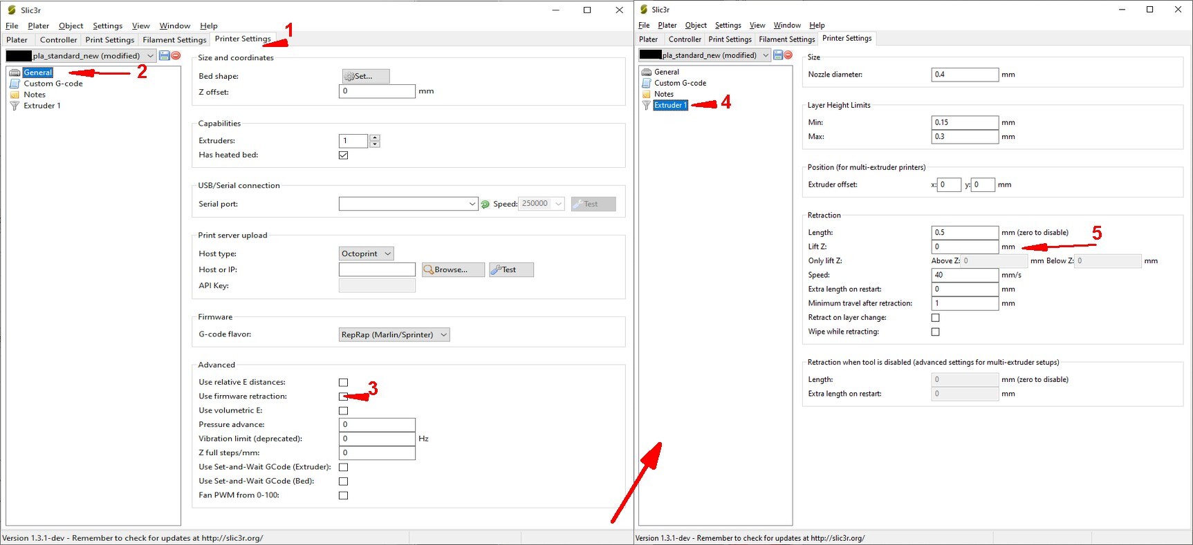

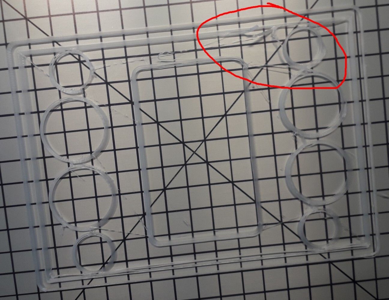

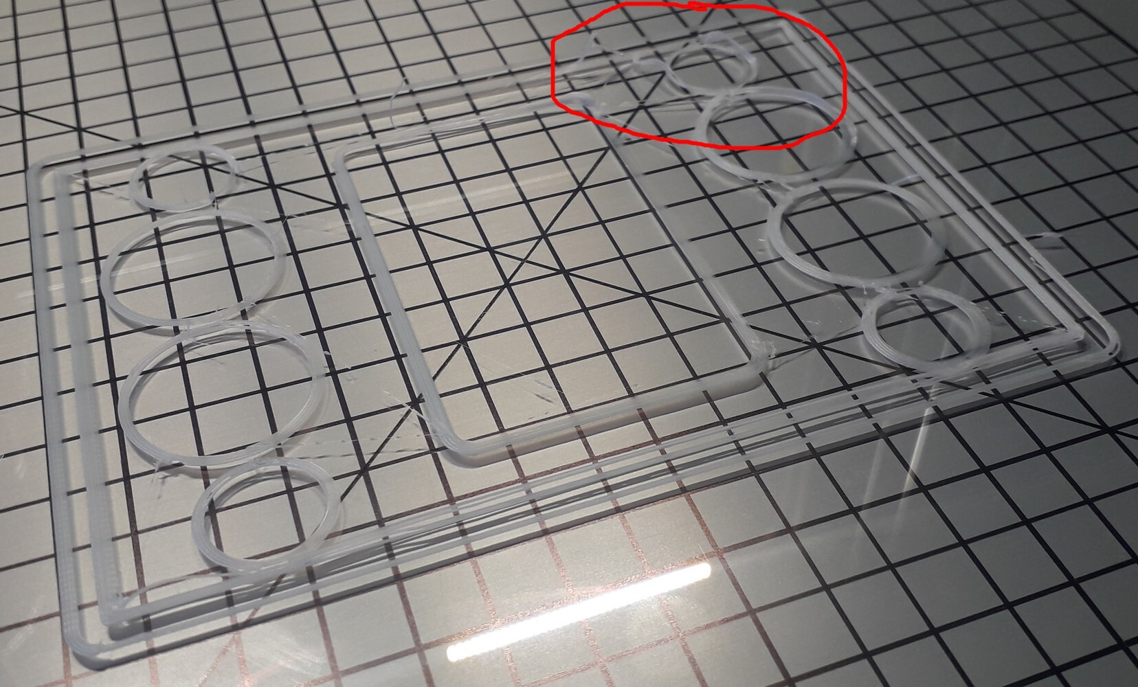

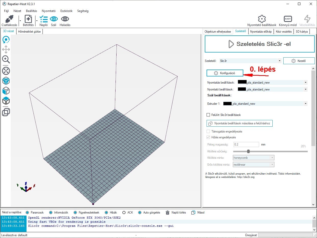

Üdv, Repetierhost -ban generálom a G kódokat, és felfigyeltem arra, hogy hiába van beállítva Z ugrás, gyors menet előtt nem emeli az extrudert. Nyomtatás közben ha egyik pontról átmegy a másikra, akkor igen. Van itt két fénykép, és ahogy látszik egy alkatrész első rétegét nyomtatom ki, de ahogy a jobb hátsó pontról gyors menetben vissza menne az elejére, hogy újra kezdje a következő réteget, nincs Z irányú emelés, és a bal hátsó sarokban frissen nyomtatott első réteget szépen le is szaggatja. A már nagyjából megszáradt résznél éppen átmegy, de azt is végigszántja. És agybajt kapok, hogy nem tudom, hogy kellene beállítani. Szerintetek?
(#) KBal76 válasza Régi motoros hozzászólására (») Dec 21, 2024 /
A Repetier Host tudtommal nem generál G kódot, külső szeletelő programokat használ (hacsak nem hoztak ki az utolsó fél évben valami csodát). Azaz például Slic3r, CuraEngine, PrusaSlicer-t használsz.
A nyomtatód ha Marlin-t használ, annak vannak erre beállításai*.
Mellékelek egy példát, az alapértelmezett szeletelôvel (ami a Slic3r), de hasonló lesz a PrusaSlicer-nél is. Ha bepipálod hogy firmware Retract akkor ha a *nyomtatód támogatja, akkor ott kell megadni az emelést ("Z-hop" vagy hasonló néven).
u.i. lemaradt hol kezded, pótoltam.
