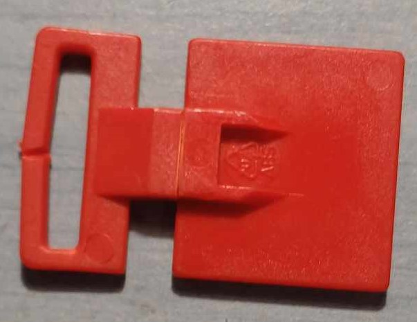

(#) Pali79 hozzászólása Júl 27, 2024 /
A fotón szereplő alkatrészt kellene újra gyártanom, ez egy csomagrözítő. Milyen anyagból lenne érdemes? Az eredeti ABS-ből volt, de nem volt tartós.
(#) Régi motoros válasza Pali79 hozzászólására (») Júl 27, 2024 /
Gondolom ez valami gyári fröccsöntött, tehát telibe anyag van. Ugyan nem írod, hol adta meg magát, de a szükséges helyen növellve az anyagvastagságot, a végeredmény is erősebb lesz.
(#) Pali79 válasza Régi motoros hozzászólására (») Júl 27, 2024 /
Hogyhogy hol adta meg magát? Nem egészen értem a kérdést. Nyakba van eltörve, ezért van két darabban. Csatollok egy újabb kéet ahol össze van rakva. A kérdés, inkább az lenne, hogy biztosan az ABS a legjobb választás ehhez?

(#) dB_Thunder válasza Pali79 hozzászólására (») Júl 27, 2024 / 1
Kipróbálhatsz még nylont...
Jah, én azt hittem, valami fül van letörve a végéről, ami bepattan a másik üreges részébe.
De az anyag vastagítás akkor is járható út, ha ugyan abból csinálod, sőt ajánlott is, ha nyomtatod,
mert a nyomtatásnak mindig lesz egy gyengébb iránya, a rétegeltség miatt.

(#) sargarigo válasza Pali79 hozzászólására (») Júl 27, 2024 /
Én azt csinálnám, hogy megállítanám félúton, belesütnék pár fém pálcát az anyagba, és mehet tovább! Emellett nagyobb falvastagság, és erősebb kitöltés. Az már erős lesz szerintem!
