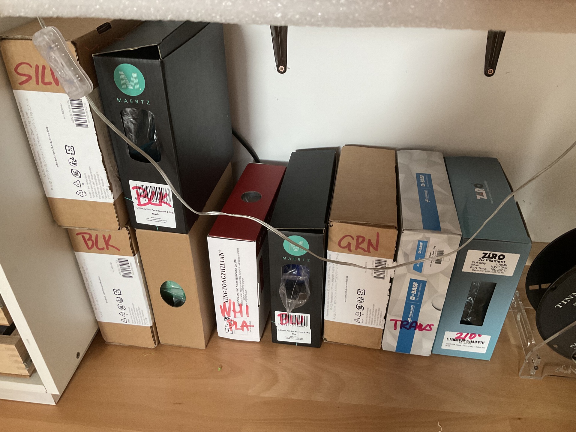

(#) bbatka válasza Massawa hozzászólására (») Jún 29, 2024 /
Légyszíves tegyél már fel egy képet annak a terméknek a dobozáról, amiből nyomtattad. 2017 óta használom a nyomtatót és elég sok terméket nyomtattam (több ezer). Nyilván a saját tapasztalatomról beszéltem. Sunlu, Hertz termékeket használok.

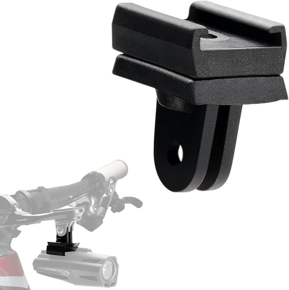

(#) Massawa válasza bbatka hozzászólására (») Jún 29, 2024 /
Én nem márka alapon veszem a PLAt stb, hanem szinre. Eddig csak az ezüst szinüvel voltak gondjaim, de a nyomtatoban ( a kék doboz a képen).
A 2. kepen meg a kameratarto a bicajon 2020 ota.
Nem szeretnék ilyen vitákban részt venni.
Biztos, hogy van ilyen meg olyan anyag is, de nincs annyi tapasztalat ami alapján olyan kijelentéseket lehetne tenni, amit te is irsz. ( föleg azután, hogy sok ipari termékre nagyságrenddel jobban illik a te megállapitásod - külsö elosztodoboz) mint a nyomtattott cuccokra.

(#) Massawa válasza sargarigo hozzászólására (») Jún 29, 2024 /
Sajnos ez sem igen müködik, mert nem llyen egyszerü egyetlen gyártotol megkapni minden szint stb. Láthatod a képen is az én kis választékomban is szinte minden doboz más gyártotol, de csak 2 forrásbol származik. Ami segitene, ha ezt a tulajdonságát feltüntetné a gyárto.
Ezért szolaltam fel olyan ( gyakori) sommás megállapitásokra, ami elhangzott.
Mit gondolsz ki a fene fogja maga lehetöségei szerint tesztelni ezeket az anyagokat ( évekig mondjuk a bicajon), s hol a garancia, hogy pár év mulva akár ugyanattol a gyártotol ugyanazt az anyagot kapod? Szerintem teljesen felesleges idötöltés.

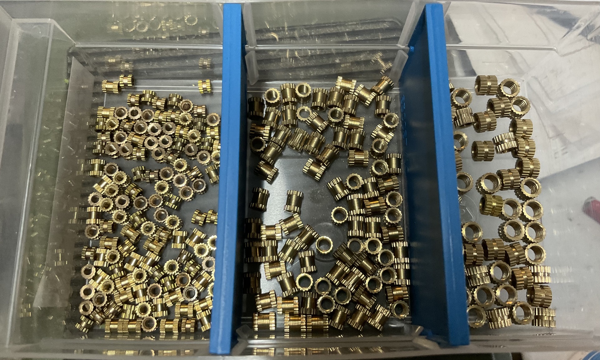

(#) game4812 hozzászólása Júl 10, 2024 /
Sziasztok! Egy saját tervezésű MIDI vezérlőn dolgozok, a hely adott, a felső kezelőpanel már megvan, ~20x4cm, 4,2 mm vastagságú. Ez alá kellene egy kb. 10 cm magas doboz. Lehetne, de nem szeretném egyben nyomtatni, mert könnyebb lesz forrasztani, programozni, ha a felső panel különálló, nyilván 1-2 cm vastagságú még nem zavaró. Tehát legalább 2 részből állna, ennek az össze kötésében kernék tippeket. Csavarmentes, 1-2 alkalommal roncsolásmentesen szétszedhető megoldásra gondoltam, 2 alakzatot egymásba csúsztatni, pattintani, 3D joints néven van néhány a neten. Van erre valakinek bevált megoldása? Ökölszabályként mennyi toleranciát kell tartani? (mennyivel legyen kisebb az "apa" elem, mint az "anya" elem rése?)

(#) Massawa válasza game4812 hozzászólására (») Júl 10, 2024 /
Lehet olyan kis anyákat kapni M2-töl felfelé, amiket melegen be lehet nyomni a nyomtatott dobozba amiben persze számolsz a helyükkel. Ez a legbiztosabb és legtarosabb megoldás.
A képen M2, M3 meg M4-s anyák vannak.
Ha csavarmentes gondoltál akkor meg kapni mindenféle NYÁK lábakat ( müanyag feheres tü alaku valamik amik 2,5 illetve 3 mm-s szorosan de bonthatoan illeszkednek.
De ugy is megrajzolhatod a dobozt ahol a két rész egymásba akad. Erre a legjobb ingyenes program a Tinkercad. Ahol megrajzolod a két alkatrészt a záro fülekkel, majd az egyik alkatrészböl csinálsz egy másolatot amit negativvá alakitasz, és ráhelyezed a doboz elsö részére, pontosan oda, ahova majd az eredeti fedél jön.
Ha minden stimmel össze kombinálod az erre szolo gombbal, azaz a doboz aljábol kiveszed azokat a részeket ahova a fedele jön pattintással illesztéssel. A hiba 1/10 mm körül szokott lenni, igy kritikus helyeken érdemes ezzel számolni, pl egy dugo illeszkedjen a lyukába stb de ezt csak a kész alkatrész rajzon lehet megitélni hol kell meg hol nem. Igy a fedél abszolut pontosan illeszkedik majd a dobozra. Az alaktol függöen csak nagyon kevés utomunka szokott kelleni. Levenni az éles sarkakat, kisebb hibákat reszelövel kijavitani stb.

(#) game4812 válasza Massawa hozzászólására (») Júl 10, 2024 /
Köszi a választ, ezekből akad is itthon 30-40 db, de a zárófüles verzióra gondoltam. Fusion360-ban dolgozok, be lehet rajzolni tulajdonképpen bármit, akkor olyan 0, 1 mm-t hagyok el, úgyis lesz próbanyomtatás.

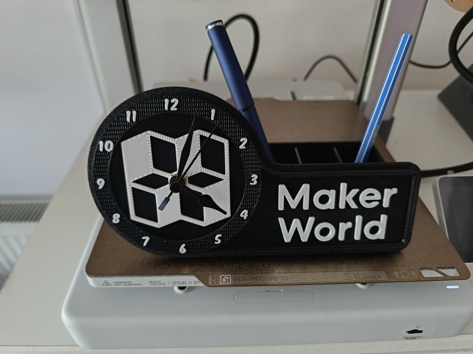

(#) Pali79 hozzászólása Júl 16, 2024 /
Még ismerkedünk, de jónak tűnik
