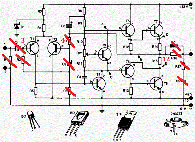

Egyébként a működési időkből látható ( 50 és 30 ms ) hogy ez relé, vagy akármi arra jó, hogy ne gyulladjon ki a ház, de erősítőbe? Vagy van ahol ezt mégis használják erre a célra? Link? Gyári erősítőbe másik végfok építhető e?Sziasztok!Nagy segítségre lenne szükségem! Mellékelt pdf dokumentumban szereplő erősítőbe építettem egy végfokot, amivel meggyült a bajom! Sajnos sehogy nem tudom rávenni, hogy működjön a hangszín szabályzás, az a selytésem, hogy elektronikusan vezérelte az stk bizonyos bemeneteit! Bemenetre kötve a tone részt működhet a dolog, vagy sem? Van e rá megoldás? Nagyon szépen köszönöm a segítségeket! D osztályÜdv!A D osztályú erősítőm kimenetén jel nélkül lehúzott potival ezt mutatja a szkóp, 10us 1V állásban. Megtudja valaki mondani mi ez? Tettem rá műterhelést ugyan ez van akkor is. Trafós táp 35V egyenáram, 2x4700uF+100nF. A hozzászólás módosítva: Sze, 14:22

A nyújtást nem is néztem. Köszönöm a segítséget! Kapisgálom mostmár azt is, hogy kell frekvenciát számítani (1000000/40=25000hz). Még annyit segíts -had tanuljak-, hogy miért 4 kockának számoltad? Én három kockának számoltam volna. UtánépítésSziasztok!Nagy segítségre lenne szükségem! Mellékelt pdf dokumentumban szereplő erősítőbe építettem egy végfokot, amivel meggyült a bajom! Sajnos sehogy nem tudom rávenni, hogy működjön a hangszín szabályzás, az a selytésem, hogy elektronikusan vezérelte az stk bizonyos bemeneteit! Bemenetre kötve a tone részt működhet a dolog, vagy sem? Van e rá megoldás? Nagyon szépen köszönöm a segítségeket!

A linkelt erősítőben az STK hibrid műveleti erősítőként van használva. A hangszín áramkör a visszacsatoló körben van, ezért bármilyen másik végfok beszerelése esetén csak akkor fog működni, ha azt ugyanúgy használod.
Milyen végfokot tettél bele? Rajzold le az új huzalozást, abból lehet valamerre elindulni.

Mellékeltem a kapcsolást amit megépítettem! Nekem kicsit magas, de mitha szimmetrikus bemenet kellene a szinező működéséhez... A hozzászólás módosítva: Sze, 16:13
Igazából semmit nem csináltam, csak a megépített erősítő bemenetét bekötöttem az stk 3. Lábának helyére.

Így természetesen érthető, hogy a hangszín szabályzó hurkot kikerülve nincs szabályzás lehetőség.
Most bekötöttem a tone részt, az álatalam épített erősítő r2, és c2 közzé, ami annyi eredményt hozott, hogy minimálisan hallani a szabályzást! Nem tudom, hogyan lenne jó..

Szia! Lerajzoltam. Kiveszed amit áthúztam, adsz a panelnak ± tápot, a D1 Zener-nek testet és a jelölt pontokat bekötöd az STK helyére. Így lesz meg az erősítése és a hangszínszabályzása.
Szerk.: a második ábra mutatja mi volt az STK-ban. A hozzászólás módosítva: Sze, 18:19
Mindíg lenyűgözött a tudásod, viszont nekem kicsit magas! Pl t1, t2 básait össze kell kötni? Ugyanis ott eltűnik minden ami közte volt! Aztán, ha c2, r6 kivettem, akkor gondolom nem kell 0ra kötni a t1, t2 bázisát...
Esetleg más opció, hogy ne kelljen szétszedni, a szép kis panelt?
Választanod kell, hogy kiveszed a működést gátló alkatrészeket, vagy benne hagyod és építesz külön hangszínszabályzót, esetleg lemondasz róla.
A visszacsatoló kört át kell venned az STK mellől, különben nincs rendes hangszínszabályzás. A 3. ábra mutatja mi lép a panelben a lehúzott alkatrészek helyébe. A 4. ábrán láthatod hogyan épül be a visszacsatoló körbe a hangszín, a Loudness és a Direct szolgáltatás. Ezek nyakán nem ülhetnek ott az erősítő hasonló funkciójú alkatrészei.
