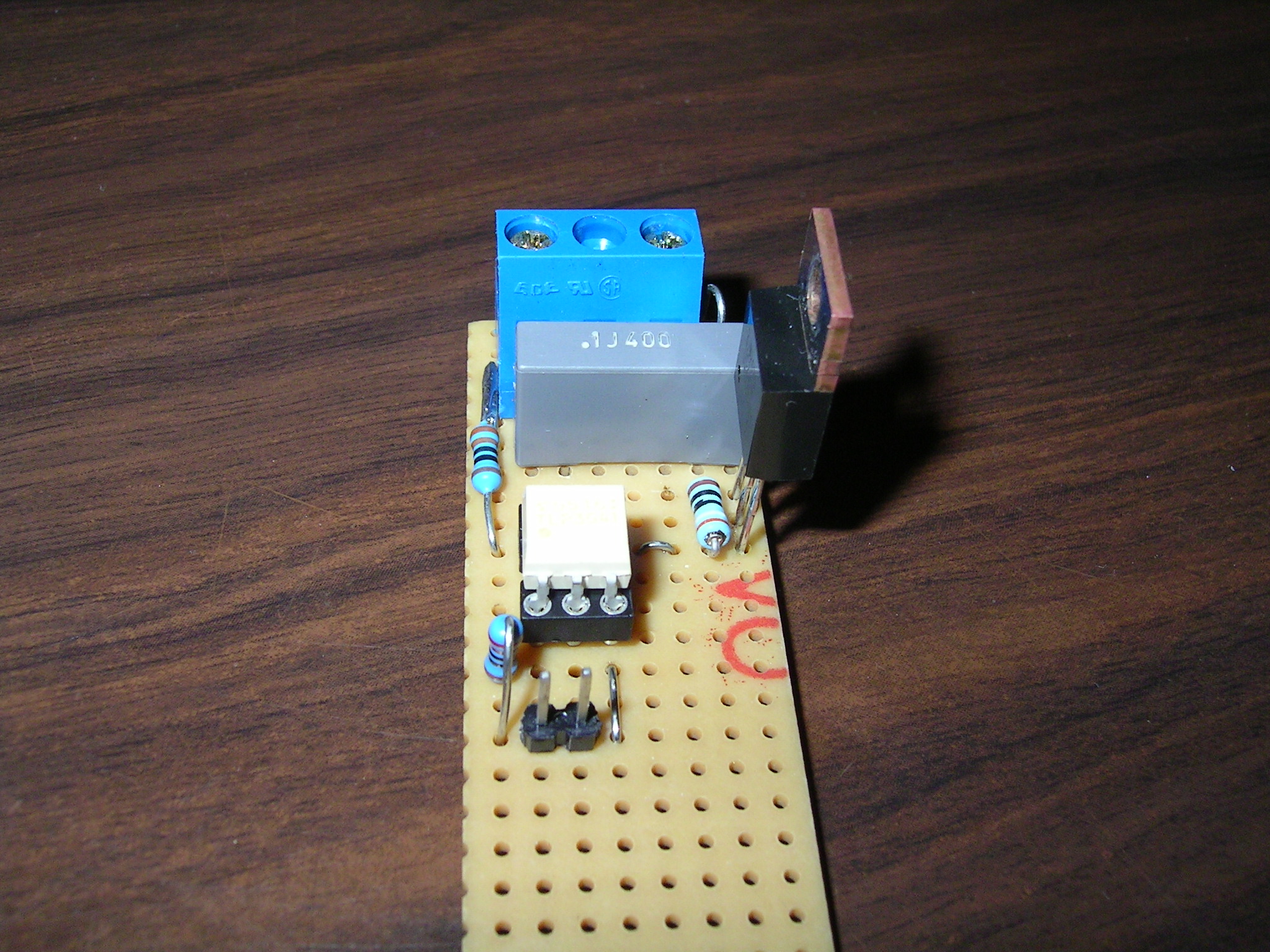

Ja tényleg.Egy ilyen kis kapcsolást esetleg tudnál mutatni.Gondolom egy opto kapu, pár ellenálás és egy triac kell hozzá.De az opto kapu tranyójának nem kell táp?

Oksa. Akkor mondjuk triacnak egy TIC206-ost teszek és a 390Ohmos ellenállást egy 750Ohmosra cserélem és akkor ez müxeni fog?
A gyújtást ebben az estben mi végzi? Az opto csatoló?

(#) Koree válasza eSDi hozzászólására (») Jún 2, 2006 /
Nos lakk filc és lézernyomtató híján próba panelen megcsináltam ezt a kapcsolást.
Jelentem alássan tökéletesen működik. Egy 40 és egy 100W-os izzóval is kipróbáltam és tökéletesen:yes: kapcsol.
Köszönöm a segítségeket.
