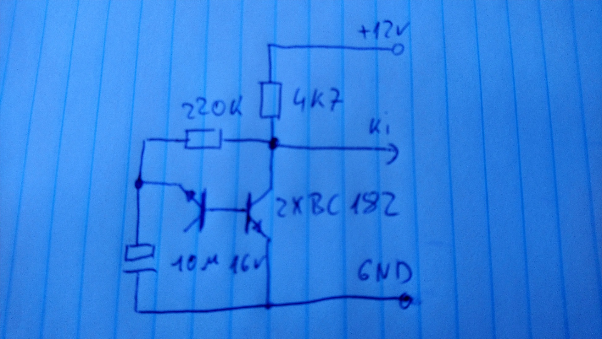

Az ezermester kiskönyvtárának "Ezermesterkedés Tranzisztorokkal" című könyvében van egy zajgenerátor elvi kapcsolási rajza (101. oldal)! A magyarázatban szerepel a következő kis rész.
„"A zajgenerátor nagy felharmónikus tartalma azt jelenti, hogy a keltett frekvenciák 2000Hz-ként követik egymást a hangfrekvenciás, a hosszú-, a közép- sőt még a rövidhullámú sávban is. E tulajdonsága alapján a zajgenerátor voltaképpen minden sávon sok frekvenciát sugárzó szignálgenerátornak tekinthető. Így nemcsak a hangfrekvenciás, hanem a közép és rádiófrekvenciás fokozatok is vizsgálhatók jelével."”
Tehát ez a kapcsolás képes zavarni a rádiófrekvenciás jeleket, ha az "a" és "b" kimenetre kötnék egy antennát? (drótdarabot )
A kapcsolási rajzot mellékelem, az alkatrész listával együtt!
Előre is köszönöm a segítségeteket!

(#) mex válasza HA3GX hozzászólására (») Okt 6, 2008 / 4
Elméletileg igen,gyakorlatban a magasabb frekvenciák felé hasznát nem veszed olyan kicsi a jel erőssége.
Egyébként is kisteljesitményű,de hangolt antenna hijján nem ér sokat.
A rádióadások zavarása még mindig törvénybe ütköző cselekedet!

Ez egy sima négyszögjel generátor, a jel egészszámú többszörösei valóban megjelennek, csökkenő amplitúdóval. Láttam egy kapcsolást, direkt kalibrálási célokra, több száz MHz-ig használható volt, csak 3 db gyors tranzisztor volt benne.
Én nem értékelném túlzottan, ha a szomszéd beszórná a rádiósávokat négyszögjellel, bár ez a kapcsolás nem is alkalmas erre, a teljesítménye minimális, közvetlenül a rádióra kötve használható. Bár az elv működhet, kicsit tuningolva (meg nem éppen P 13 -asokkal
) Szóval szerintem hanyagold a témát, inkább olvass utána pl. a fourier-transzformációnak, akkor te magad is láthatod, hogy működik az "elv".

(#) Skori válasza Ódenka hozzászólására (») Feb 13, 2021 /
Szilicium tranzisztor B-E átmenetét kell előfeszíteni záróirányban, 470k körüli előtét-ellenállás és 12V körüli táp kell hozzá. Ezt kell erősíteni és a fehér zaj meg is van. Ebből meg szűrővel lesz rózsaszin zaj. Nem biztos, hogy ilyesmit digitális IC-kből építenék. Sőt amikor digitális zajra volt szükségem, akkor is ebből indultam ki, csak kicsit trükkösebben, és 0-1 szintre komparálva.
Ha nagyon spécit akarnék készíteni, akkor sok tranzisztort használnék, és ezek zaját összegezném, de mondjuk a feléét ellenkező fázisban.
