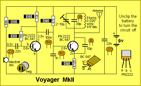

Az én véleményem szerint az a tekercs nem valami előnyös, nagyon pontosan kell azt megtekerni(menetszám, átmérő, tekercs hossza...). Első ránézésre csak ennyit mondanék mivel énis építettem kisebb adókat és oda kellett figyelni itt egy kép az adatokról.
üdv
(#) HA3GX válasza zsuscsinyo hozzászólására (») Okt 10, 2008 /
zsuscsinyonak ment 50 képzeletbeli pont. A probléma a tekercsel volt... Most, hogy már szépen sugároz... lehet csinálni hozzá a további erősítést! Keveslem az 5W-ot
(#) Medve válasza HA3GX hozzászólására (») Okt 10, 2008 /
5W-os tranzisztort használtál? Egy BC558-cal fél watt, jó esetben!

(#) HA3GX válasza Medve hozzászólására (») Okt 10, 2008 /
BC161-es tranyót használtam. Elméletieg 3.7W a kimenő teljesítménye, de 31V áram melett és 20*20 hűtőbordára szerelve a leírás szerint 5W.
Építsétek meg, alig mászkál ha a kondi bemelegszik, és az anyagköltség minimális...
Használj inkább egy nagyfrekvenciás tranzisztort. NPN-t is tehetsz oda, polaritáscserével. (de akkor a HF előerősítőt is cseréld ki, meg az elkókat...)

(#) gg630504 válasza (») Okt 10, 2008 /
A rajzon 2 darab 560 pF-os kondenzátor próbálja pótolni a tápfeszültség hidegítéséből kispórolt ( - és + közé kötendő 1 .. 100 nF-os kerámia ) kondenzátort.

(#) HA3GX hozzászólása Okt 11, 2008 /
Megfogadtam a tanácsotokat, lekicsinyítettem az FM adómat. Nagyon jó hangminőséget értem el így vele! De még vissza van a fémház, és a 10pF-os kondi a tápra párhuzamba. Minden frekire könnyen beállítható, csak idő kérdése az egész. Építsétek meg, szerintem tökéletes vezeték nélküli mikrofonnak!

(#) HA3GX válasza titi hozzászólására (») Okt 11, 2008 /
Üdv,
Mire gondoltál?...
Lehet a kollektorról is elvezetni, szokták is, de csak akkor, ha a következő fokozat terhelése állandó, ugyanis az elhangolja az oszcillátort. Ebben az esetben egy antenna a környezete függvényében terheli az oszcillátort, aminek a hatását a lecsatlakozási pont test felé mozdításával csökkenthetjük.
Tehát, mielött bármibe is beleszolnál, elösszőr olvass utána, és ne a másikkal foglalkozz. Szívesen fogadom mindenkinek a tanácsát, de nem lehurrogni kell a másikat, hanem inkább a jó megoldás felé terelni.

(#) titi válasza HA3GX hozzászólására (») Okt 11, 2008 /
Nem lehurrogni akartalak, csupán nekem az volt furcsa, hogy a negatív tápra van kötve az antenna, és nem a tekercsből ágazik le.

(#) gg630504 válasza HA3GX hozzászólására (») Okt 11, 2008 /
Használsz antennát? Ha igen, akkor melyik vezetéket? Jobbra fent a barnát?
(#) HA3GX hozzászólása Okt 12, 2008 /
Medve:
Köszönöm tanácsodat, a tekercset vastagabb huzalból tekertem. Elöző hsz-ben nem 10pF-ot akartam írni, hanem 10nF-od. Továbbá Msn-en egy kedves ismerős azt ajánlotta, hogy 1000µF-ot tegyek még a 10nF-mellé. Mivel nagyon szűrt táp kell neki! Saját tapasztalat!: Szűrjétek meg rendesen a tápot, mert az 50HZ nagyon elnyomja az általam sugárzott adást!
qq630504:
Igen használtam egy vezetékdarabot! A barnát... jól láttad! De titnek adok igazat, az antenna a tekercsől ágozzon le.
