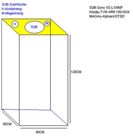

(#) rwtop hozzászólása Jún 24, 2006 / 2
Sziasztok.Segítségteket kérem abban hogy mijen ládát építsek ennek a SUBWOOFERNEK???Megvan hozzá minden adat!!
Megpóbáltam kiszámolni mindenfél progival de azok az aadatok szerintem nem reálisak.Sehítségeteket előre köszönöm!!!:-H

amugy én számoltam 80 liter es reflex 68mm es cső 14 cm hosz.. de hát szentem ez kicsit nagy
hja végy elő hangdoboz építeses könyvet lapoz bele ott van képlet, ha nem bírsz a prgival

nem Sony XS-1040LF, hanem Sony XS-L1040F..
honnan szedted az adatokat ??
A hangszóró 250mm-s nem 210mm-s!
érzékenységet nem irtad ki, 92dB.
tedd bele 40 literes zártba.
üdv

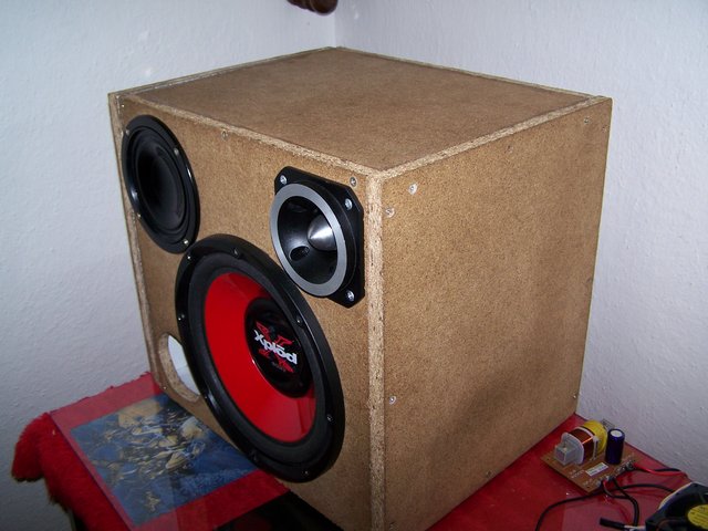

(#) rwtop válasza szabi83 hozzászólására (») Jún 24, 2006 / 1
Jelenleg 45literes ládában van.Van mellette egy közép és egy magas hang sugárzó.és van benne egy bassreflex.Mivel jobb a zárt láda mint a nyitott.a nyílás az elején van 9 cm széles.Az adatai:42cm széles 38cm magas 32cm mély.Ez szerintem nem megfelelő????
(#) Darazsx válasza szabi83 hozzászólására (») Jún 25, 2006 / 1
Szerintem 80liter sehol nem nagy egy ilyen hangszórónak, bizonyos határok között minnél nagyobb annál jobb az akusztikus rövidzár miatt
(#) rwtop válasza rwtop hozzászólására (») Jún 25, 2006 /
Én ijenre gondoltam:120cm magas,80cm széles,80cm mély?????Ez szerintem megfelelne neki.A kérdésem még az lenne:tehetek-e még melléje magashangot-[nem piezo] ,középet-16,5cm.JElenleg ez van.Abba a ládában ainek leírtam am méreteit,a tetevére gondoltam tenni a SUB-ot jó ez így????

(#) szabi83 válasza (») Jún 25, 2006 /
most akkor mit akkarsz??
mélynyomót szeretnél, de azért beleraksz magassat meg közepet
ez a hangszóró amugy is freeair-os, kalaptartóba való!
szentem azzal kezd, hogy döntsed el mit akkarsz.......
üdv
(#) rwtop válasza szabi83 hozzászólására (») Jún 25, 2006 /
Ha freeair-os akkor miért kell kalaptartóba tenni????Eldöntöttem Subládát készítek!!!!!!DE mi az a freeair.Az mire jó??????
(#) isamisa válasza rwtop hozzászólására (») Jún 25, 2006 /
A lelkesedéssel nicsen baj
Csak még nagyon érződik a fiatalos ismerethiány, egy olyan hangszóró kocsiba való.
Az a kocka hangszóró meg szolni szolni fog. De hogy azt hangzásnak lehet e nevezni...

(#) damatic válasza rwtop hozzászólására (») Jún 26, 2006 /
Zárt-nyitott, bakker!
Egyáltalán nézd már meg, hogy mibe való a tölcséred!!!
A freeair azt jelenti, hogy nyitottba.
Miért kell kalaptartóba, ha freeairos? Bocs, de hülye kérdés. Doboz nélkül a legjobb nyomó sem ér semmit. Kalaptartóba azért kell rakni, mert a csomagtartó lesz a dobozod, és oda azért kell freeair-os hangszóró, mert neked soha nem lesz zárt doboz egy csomagtartó, még ha szétszeded a kocsit, és lefalazol, tömítesz minden likat, akkor sem, mert van benne vagy 400 liter levegő, az pedig a hangszóró számára majdnem egyenlő a nyitott doboz fizikai hatásával.
Kocka hangfalat meg ne csinálj, annál nagyobb hülyeség nincs.
Tudod, mi az állóhullám? Ami párhuzamos falú hangfalak belsejében alakul ki, legfőképpen ha egyenlő dimenziókkal rendelkezik. Minimum hasáb alakút csinálj. Ha nem csak mélyláda lesz, akkor a szélesség minimum 1,2 szerese legyen a mélysége, a magassága meg legalább kétszerese a szélességének. Nézd csak meg, hogy néz ki a JBL TR szériája!

először is egy tölcsér az biztos hiányzik belőle.
A mélység meg nem a láda mélységétől függ, hanem az ürtartalomtól, ugyanis lesz neki egy rezonanciafrekvenciája. Az nem mindegy, hogy mekkora. A hangfal mélységétől már korábban leírtam, hogy mi függ: az állóhullámok kialakulására való hajlam.
(#) vicsys válasza rwtop hozzászólására (») Jún 27, 2006 /
Nos, akkor hol is tartunk?
Nem írtad meg, hogy most egy szubládát vagy komplett hangdobozt akarsz csinálni....? (lehet csak én nem értem mit is készítünk?)
Ha szubládát, akkor az természetesen csak a mélytartomány alsó részét hozza és ha az elég intenzív akkor meghajtja a levegőt....
Ha komplett dobozt akarsz akkor az más kivitel és frekvencia tartomány. (úgy érzem te szubládát szeretnél)
Ha cső (tube) formában gondolkozol akkor van valami abban hogy minél hosszabb a cső annál nagyobb az elérhető alsó tartomány...de ez nagyon sok mindentől függ! Eleve ha nem tudja a hangszóród-megette az egészet a fene. Tehát ha komolyabb motyóban gondolkozol, sajna elég mélyen kell a pénztárcádba nyúlni....(egy 40cm komolyabb mély akár 40E Ft.)
(#) rwtop válasza zaik hozzászólására (») Jún 27, 2006 /
Szubládát készítek!!!Csak mégy hangra!!!!!Vagy arra is gondoltam mi lenne ha vennék csak tubust hanszóró nélül.Ezt ne is vedd figyelembe a szubládánál maradok!!!!
