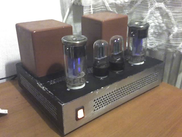

Végre beszereztem minden alkatrészt a GU50 SE-hez....ma le is daraboltam a fát a doboznak ,úgyhogy holnap egyész nap csak csiszolni fogok(jó egyenesre vágtam a dekopirral )Nagyon kiváncsi leszek a GU hangjára....Ha minden jól megy,pár nap,és készen is lesz az erölködő.(próbállom egy kicsit igényesebben elkészíteni,mint régen a PCL-t,ezért nem lesz kész fél nap alatt) Gondolom ~1900uf elég tápszűrésnek,nem?Több kondit nem találltam
Nekem úgy 700µF elég volt, talán nem is kell több.
üdv
Nekem 470u+220u. Ennél nagyobb nem kell.
Kész a GU50 SE teljesen, festés előtt áll. A kép sajnos csak telós.

Köszi! Éppen szólt mikor lefényképeztem Az nem kék igazából hanem narancssárga csak a teló fény hiányában ilyen csúnya, zajos képet csinált.
Végül a hálózati kapcsolója a kicsi fajta piros glimmes lett

Írtad régebben,hogy a trafókat takaró dobozok valami világítás trafó takarója volt..?.már nem emlékszem rá. Szóval ilyen dobozt lehet esetleg venni valahol?Vagy kénytelen leszek fából megcsinálni őket....
Nagyon pofásra sikeredett .
Milyen technikával fested le így összeszerelve ? Ha így fested , akkor nagyon érdekelne hogyan lehet lefesteni nagyobb megbontás nélkül . Nekem is lenne dobozolt cucc amit utólag átfestenék , de még normális ötletem nincs a megoldására .
Nagyon kis Pikk-Pakk...!!!
Na és milyen színek lesznek??? Eleje, arany?? Vagy ezüst?, vagy az is Fekete?? A trafódobozok, le lesznek festve?
Orosz olaj-papír kondik háza a trafótakaró.
Köszi szépen!
A kimenőket leszedem, csak a foglalatok meg a belső légszerelés marad benne a festés idejére. A foglalatokat körbetekerem szigszalaggal és a rácsokat is leragasztom belülről. A csatlakozókat és a kapcsolót kiszedem, ez nem nagy meló. A belső légszerelés a kényes pont de ez benne marad festés alatt.
Köszi! Igen a súlyához képest egész kicsi. (7kg) A belseje elég zsúfolt, ezért kellett annyira kilyuggatnom hogy szellőzzön.
A felső rész a a két oldallal fekete lesz. Az elő-hatlap és az alja piros. A trafó dobozok pirosak lesznek. De lehet hogy fordítva lesz, ami piros az lesz lekete... még nem tudom. De ez a két szín biztos. Gondoltam még a katonai zöldre, ha már úgy is orosz, ezzel lenne az egész festve csak nem tudom hogy mutatna.
