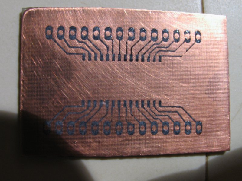

(#) aderka hozzászólása Nov 10, 2008 /
Végre sikerült vasalással, egy szép NYÁK-ot készítenem!
Eddig azért nem sikerült, mert rossz papírral próbálkoztam. 200g-os matt műnyomóval. Nagyon sokat kellett azt javítanom. De ezt amit mellékelek, 135g-os fényes műnyomóval csináltam, sikerült beszereznem!
De majd ti eldöntitek h szép-e vagy sem. Nekem ez lett eddig a legszebb vasalva!
(#) Medve válasza aderka hozzászólására (») Nov 10, 2008 /
Van ott egy pad, track nélkül. Nem felejtetted ki? Szép amúgy!!
(#) totti91 válasza Medve hozzászólására (») Nov 10, 2008 /
annak bizony +ra kellene kerülnie..jól gondolom hogy knight rider futófény?
