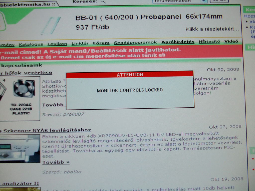

Van egy PHILIPS 19-es LCD monitorom, és mikor bekapcsoltam elkezdett raja villogni egy kis ablak amibe van egy felirat, amit nem tudok mire vélni, azon kívül a képe az tökéletes, de viszont a gombjaival nem lehet semmit csinálni.
Valaki találkozott már ilyen problémával?
(#) bbalazs_ válasza zoz11 hozzászólására (») Nov 9, 2008 /
Igen, le vannak zarva a controlok. Nem tudom, miert.
Eloszor probalj a neten keresni, hogyan lehet unlockolni.
Aztan egy vagy tobb gombot probalj meg hosszabban benyomva tartani (2-10 sec).
Aztan bekapcsolassal egyidoben probalj meg kulonbozo gombokat hosszan nyomvatartani.
Ha ez sem segit, akkor szerviz.
(#) patexati válasza zoz11 hozzászólására (») Nov 9, 2008 /
Valami olyasmit jelent,hogy le van zárva a monitor!Lehet gyerekzár is!
(#) zoz11 hozzászólása Nov 9, 2008 /
Köszönöm a válaszaitokat!
Sajna nem jutottam semmire ugyan így villog a szemem előtt, végi próbáltam egy csomó variációt, de semmi.
Esetleg tudnátok mondani valami olyan szervizt, ahol foglalkoznak ilyennel?
Előre is köszönöm!
(#) deguss válasza zoz11 hozzászólására (») Nov 11, 2008 / 4
Google azért ad pár találatot, úgy látszik másoknak is volt hasonló problémája, igaz megoldani egyik sem tudta teljesen. Ezzel talán mégis próbálkozhatsz:
„When I switch on the computer The message "Controls locked" appears. I try to remove it by pressing 'menu' and 'exit' button many times. After 15-20 attempts the message disappears, but screen width reduces. Then I have to re-adjust the screen. This happens every time in the beginning.”
Nyomkodjál, biztos hogy valami kombinációval fel lehet oldani. Hány gomb van rajta?
(#) zoz11 válasza deguss hozzászólására (») Nov 11, 2008 /
Köszönöm a válaszodat.
Esetleg le tudnád fordítani magyarra hogy mit is jelent pontosan, az angol soha nem volt az erőségem
Amúgy 5 gomb van rajta!
Egy ki/be kapcsoló, MENU, és egy fény és kontraszt állító gomb.
Erről van szó pontosan:Bővebben: Link
