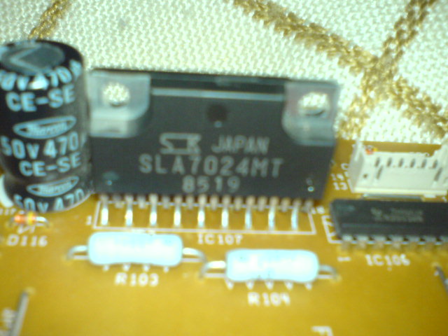

(#) ufi hozzászólása Nov 30, 2008 /
Sziasztok! SLA7024 -es icvel kellene nekem összekapcsolni 4 db uln2003an -es ict. kérdés ez hogy lehetséges!
Egy rajz sokat segítene!
(#) proli007 válasza ufi hozzászólására (») Nov 30, 2008 /
Mondjuk, minden lábat minden lábbal összeforrasztod.
Már bocs! De hogyan lehet, ilyen értelmetlen kérdést feltenni?
Mit akarsz összekötni kivel és mivel, és milyen célból? Az nem számít?
üdv! proli007
(#) ufi válasza proli007 hozzászólására (») Nov 30, 2008 /
Szia! Ez egy Sharp fénymásolóból kiszedett panel,erre volt kötve 3db léptetőmotor motor.Kérdés, hogy lehet ezt egyszerübben összekötni, az SLA7024MT ic-t ULN2003AN - es icvel! De van még rajta egy X24022P-s ic is.
Ja LPT Portról szeretném vezérelni!
Az adatlap szerint, az InA In-A és InB valamint In-B bemeneteken keresztül lehet vezérelni az IC-t. A rajzok alatti táblázatok megadják a vezérlés logikáját és módját.
De szerintem nem kell ide semmilyen illesztő IC, mert a bemenetek illeszkednek az LPT TTL kimenetedhez.
(De nekem nincs ilyen IC-m, tehát nem is ismerem)
üdv! proli007
