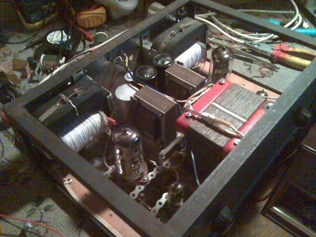

Idézet: „kocos írta: Van itt egy kimenőtrafó, a héten tekertem. Arra tudna valaki valami tanácsot adni, hogy kössem össez a primereket, a minél jobb szimmetria végett? ” Kösd össze így: ![]() Szintén a héten tekeredett. Érdekessége, hogy teljesen bontott UTP-ből tekertem (CAT5-ből). Ez számos előnnyel jár. Nem kell vezeték után kajtatni, puszta kézzel roppant egyforma trafók tekerhetők, nem kell rétegszigetelés, jól lehet bifilárisan is tekerni (kézzel), a vezeték végig rugalmasan felfügesztett (az érszigetelésben), nagyon jó hangú a trafó. Hátránny, hogy csak kis belső ellenállású csőhöz (6C41 felett) lehet így trafót tekerni (ahhoz fér rá a csévére és csak SU 75 B feletti vason), valamint az UTP bontása nem mindig egyszerű, de némi leleménnyel megoldható. ![]()
Hálózati trafót is tekertem a 6C41C SE-hez.
A trafó 20 cm2-es EI vasra készült, az erősítő több mint 8 W-ot lead. Primer:546 menet 0,7-es (230 V) Szekunder: 1. 507 menet 0,35-ös (214 V 400 mA, 2,5 A/mm2) 2. 240 menet 0,2-es (100 V 80 mA, 2,5 A/mm2) 3. 16 menet 1,8-as (6,6 V 7,9 A, 3,5 A/mm2) 4. 16 menet 0,9-es (6,6 V 1,5 A, 3 A/mm2) (Nem az UTP-s kimenő van benne, mert abból csak egyet tekertem). Az erősítőben 800 µF puffer után oldalanként fojtótekercs van, oldalanként 400 µF-os kondival. A terhelt feszültségem 255 V, a triódák (6C41C) nyugalmi árama 95 mA. ![]()
