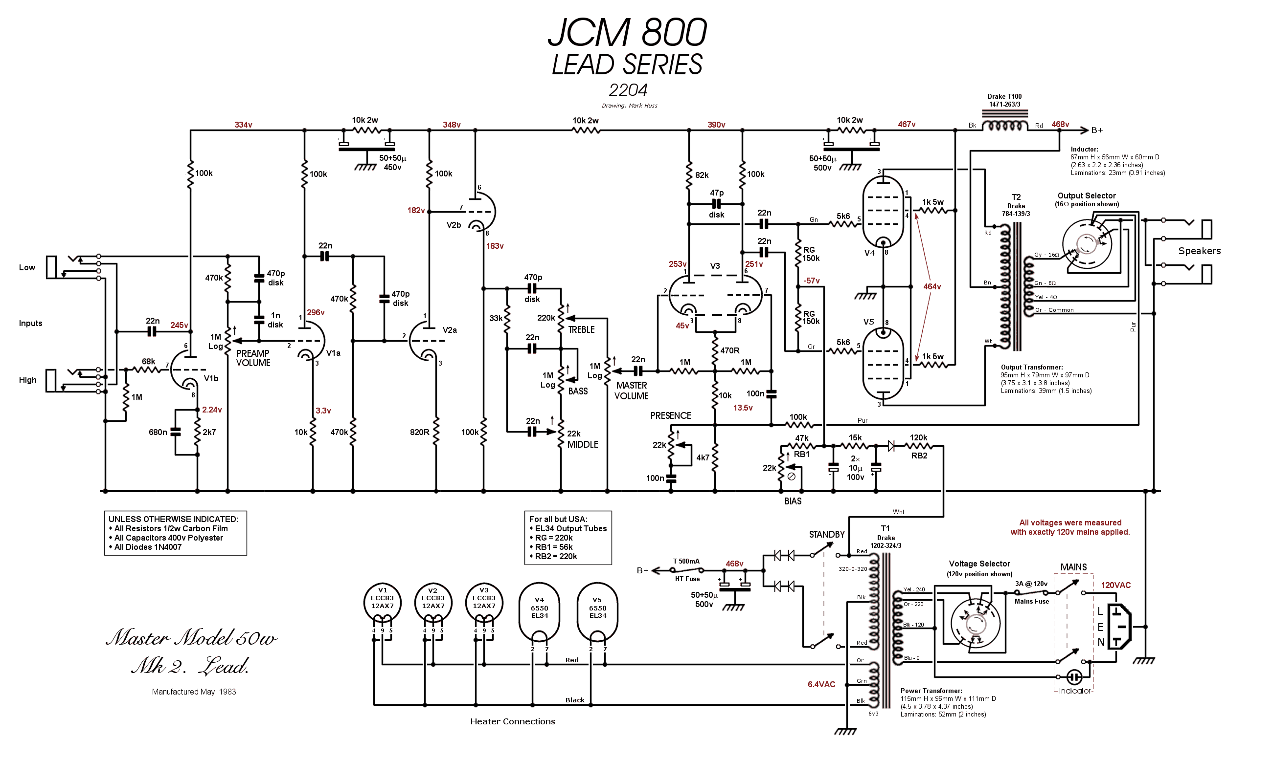

Besi és a többiek. Nézzétek ezt a rajzot légyszi, ennek a jcm -nek az előfokát akarom párosítani a APX100 végfokával. A mester hangerő már a végfoké lessz, 360 voltot kap. Kell-e még valamit csinálnom vele, vagy csak simán mehet a bemenetre.?

(#) kocos válasza fleta hozzászólására (») Dec 14, 2008
A treble poti csúszkájáról mehet az APX bemenetére!! Én már megépítettem a 2204 előfokát, El84 végcsövekkel, és fázisfordító utáni master potival, csak ajánlani tudom, nagyon jó kis cucc! Viszont a tiszta hangot ne nagyon keresd rajta!
Mi nem egyértelmű? High bemenetnél 3 trioda erősít + egy katódkövető, a low bemenetnél kihagyja az első triodát, így kisebb az erősítés, ez a "tiszta", de igazából kráncs bemenet. Kapcsolóval is megoldhatod, itt a kapcsoló szerepét a jack bontó kontaktusa tölti be! Kíváncsi vagyok az APX-szel milyen hangja lesz?
(#) besi99 válasza fleta hozzászólására (») Dec 14, 2008
Gondolom,az első ECC-ről van szó.
Eléggé tele van különbözö kissé fusi megoldásokkal, ha mikrofonrol használod, mélyet vág, hogy éneklésnél zavar e nem tom (első eccfél katódkőr), beszédre OK, három helyen magasat emel (sziszegő hangok; áthidalt 470k, és a poti is). Tulajdonképpen azért egyszerű mellette dönteni, mert a 680n helyett be lehet tenni a normál 47 mikrót, az áthidaló 470pf - ek kihagyhatók, vagy szabadon választott......
A lepke+ szabályzót nem ajánlom, lehet, hogy csak azért, mert sose követtem el ilyesmit.
Ha az2 csöféltől mégy tovább, nyilvén33n csatolóval...
(#) kocos válasza besi99 hozzászólására (») Dec 14, 2008
csak ezt nem szokás mikrofonról hazsnálni! Nem énekerősítő, hanem gitárerősítő. Az áthidaló 470 pikok a "fényes" magasakért felelősek, nélkülük tompa lenne a hang, a katódban lévő 680 nanok erőteljes középemelést csinálnak, ez szintén jót tesz a gitárhangnak (én az 1 mikrot szeretem ide ), na és pesze kordában tartják a mélyeket, 47 mikroval elég "klaffogó" dübörgő mélyeket kapnánk, ami nem szép. A hangszínszabályozó áramkört meg még annak idején Leo Fender fejlesztette ki, ez is kifejezetten gitárhoz van, a mai (és a rigek is ) gitárerősítők 95%-ban ezt a megoldást hazsnálják ( az ampeg, a carvin a lepkével kacérkodik, a voxnak, és hi-wattnak "sajátja" van )
(#) fleta válasza kocos hozzászólására (») Dec 14, 2008
félreértettél. A jack bemenetekkel nem vagyok tisztába. Értem én a lényeget, de át akarom variálni kapcsolósra. 1 bemenet, és 1 kétállású kapcsoló. Azért mert kapcsolóm van bőven de 4 kivezetéses jack nincs csak stereó. ha 3 kivezetés elég lenne. Az egyik csatinak elég, de a másikat nem értem. Bedugáskor a testet is megszakítja? ill a másik csatinak a melegpontját,

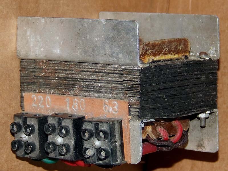

(#) Bassmester válasza CHZ hozzászólására (») Dec 15, 2008
Közben találtam egy régi trafót, kb 40VA-es lehet, 220Vprimer, 180V és 6,3V a fűtésnek . Szerintetek érdemes ebből tápot csinálni ECC 83, 6AU6 stb. csöveknek?
Kell ezt mágnesesen árnyékolni?

(#) besi99 válasza Bassmester hozzászólására (») Dec 15, 2008
Ránézésre ez egy szelén egyenirányítós kisrádióban
lakhatott; ez kiderül a pici feszből, valamint, hogy nincs másik fűtőfesze. Táp egyszerű: csak félvezetős lehet, tehát bármilyen graetz-híd, vagy 4db 1N4007 .
Simán szűröd 47mikro/350v, majd a plusz ágban 1k 5w után megint elko. Mágneses árnyékolást felejtsd el, legjobb eredményt a távolság, és az elforgatás adja. Ha majd elmeséled, milyen, és mihez szeretnél előfokot, akkor majd sok javaslatot kapsz
