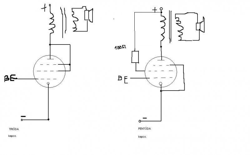

Mindenkinek:
Nem így vannak a kötések?:
(#) djhans válasza Ricsi1992 hozzászólására (») Dec 14, 2008
A második rajz hibás így a jó:
(#) kocos válasza djhans hozzászólására (») Dec 14, 2008
Nem hibás, csak az is trioda kapcsolás
(#) Ricsi1992 válasza (Felhasználó 13571) hozzászólására (») Dec 14, 2008
jóvan,mert nekem így van kötve...
Régen rajzoltál egy GU50 SE rajzot az EM84-hez, meghajtócsővel,és ott úgy van,ahogy rajzoltam(alulról a 2. rács 100ohm-al az anódon,a 3. a katódon).És azt írtan,pentódába kötve .Ki is van nyomtatva,itt van előttem.
Akkor ez így....?Mert nekem így szépen megyen,akkor kössem át?
