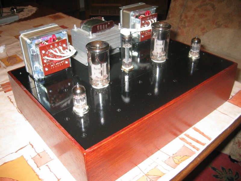

Nekem egy külön 24 V-os toroidon keresztül megy fesz kétszerezéssel a segédrácsfesz. Így kb a maximum feszültség, amit kapok a fesz kétszerező kapcsolás pufferkondijain, az 56V. Mivel UL beállításban használom az erősítőt, ezért a segédrács 350V on van és -51V van a segédrácsokon, így kb 65mA anódáramra állítottam be a csöveket, és gyönyörűen és óriásit szól, és a segédrács se kéklik.
jó isten, nincs is vezérlőrácsod?
Jó rájöttem, hülye vagyok, vezérlőrácsot akartam írni.
Természetesen a vezérlőrácson van -51V és UL üzemben megy és tökéletes. A segédrácsom van a kimenőtrafó UL megcsapolására kötve. Az anódáram 65mA re van állítva, és nem kéklik a rács, és az anód se izzik.Bocs az elírásért

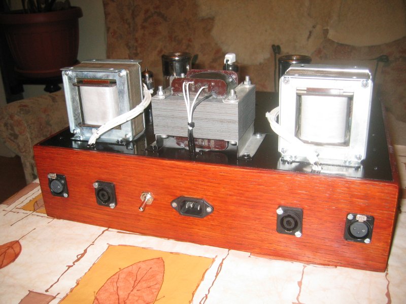

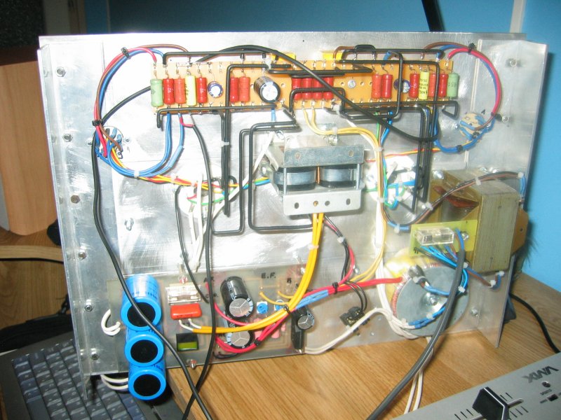

Így néz ki kívülről:
Bővebben: Link Bővebben: Link És ilyen belülről: Bővebben: Link Linkek javítva. -- kobold
