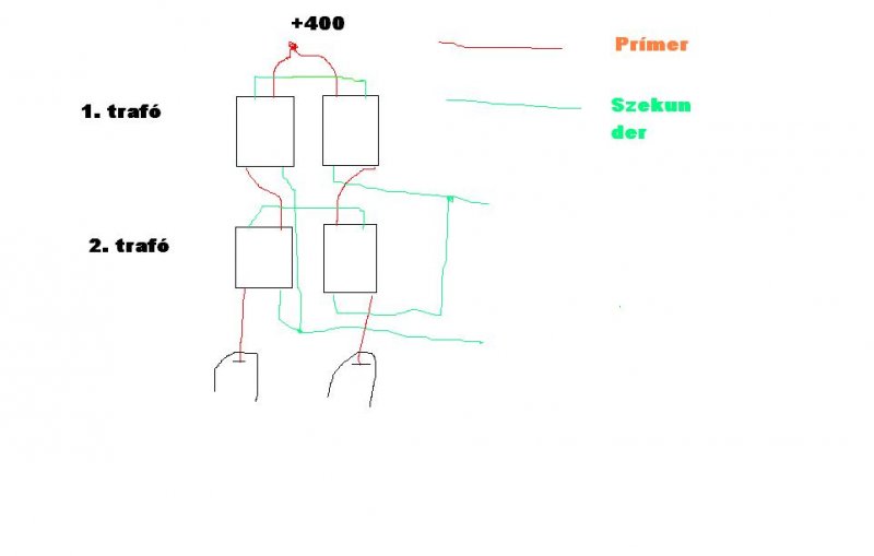

(#) Imi65 válasza Ricsi1992 hozzászólására (») Dec 14, 2008
Meg is nézhetnéd, egy óra alatt összeraknánk. Az a lényege, hogy a Junoszty trafó prímere (is) két tekercsből áll. Az egyik az egyik "spulnin" van, a másik meg a másikon. A szekunder ugyanígy van tekerve. Mindkét tekercs soros kapcsolásban van. A PL500 PP-hez úgy adódott ( a 6 Ohm -os hangsugárzómhoz), hogy a két trafó prímereit szétszedtem, ill. az egyiknél csak hozzáférhetővé tettem az összekötést. Ide kapcsoltam a +400V-ot. Ez a trafó két tekercsét ellentétes irányban végigjárta, majd a másik trafó elkülönített prímereit járta végig, oly módon, hogy mindegyik cső anódkörében volt mindkét trafó egyik oldali primerje. Így két félprímer volt mindegyik anódkörben, két különböző trafón. A szekunder tekercsek eredetileg sorba vannak kötve a trafókon, ezeket így is kell hagyni. Viszont a két trafó szekudereit párhuzamosan kell kötni egymással.
Mikor "összerakod" a két trafót, kezd el úgy, hogy a két szekundert összekötöd. Erre kapcsolj 6-12V váltót (18V-ig mehetsz), és az 1. trafón kösd úgy össze a primereket, hogy a feszültségük összeadódjon (egyébként is így van bekötve, csak a tekercsek "közös" pontját kell megkeresni). Most jöhetnek a 2. trafó prímerei. Azokat úgy kell bekötni, hogy a feszültségük hozzáadódjon az 1. trafó primer feszültségéhez. Mindkét felét a Móricka rajz szerint. Értéket is számoljunk.
A trafó eredeti áttétele: ~220V/19V=11,6
Ez a teljes primerre vonatkozik. Tehát, a +400V-os pontra tett műszer - 12V-al megtáplálva a szekundert - 2X69V-ot eredményez. A másik trafó prímereit is helyesen bekötve ez a feszültség még egyszer megjelenik, tehát az anódokon 2x138V adódik. Ez természetesen összegződik, tehát - ha minden jól van bekötve - a két anód között 276V feszültség jelenik meg. Mivel a Junoszty gyári tekercselését használtam fel, ezért a szükséges menetszám biztosan nem jó. Az áttétel is annyi, amennyit ebből ki lehet hozni. A primer DC szimmetria jó, és előmágnesezés sem lép fel. A hangja értelemszerűen nem fogja elérni azt a minőséget, amire egy idetervezett kimenővel számíthatnánk, de egy mini Hifivel "partiban" van.

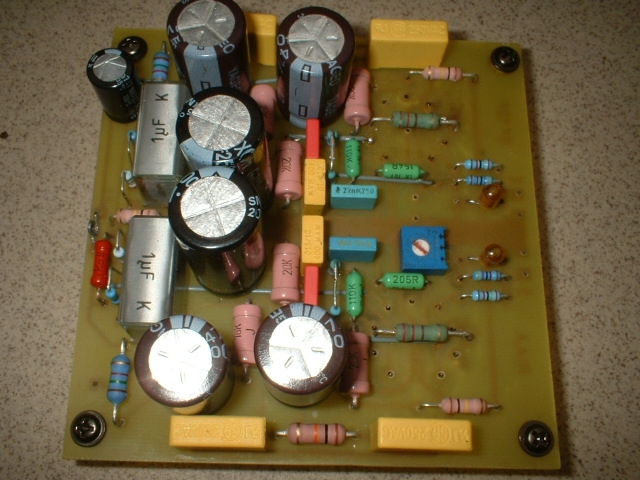

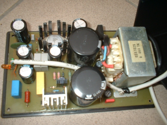

(#) CHZ válasza sturbi hozzászólására (») Dec 14, 2008
Most csinálok én is egy RIAA-t .
Tápja kész , 1000u szűrés az anódban , FET áteresztő+ késleltetés , csöves egyenirányítás jellegű feléledéssel .Fűtés DC 6,3V 1,5A terhelhetőséggel .
Tápot szkóppal ellenőriztem 40mA terhelés mellett , semmi brumm /zaj nem indikálható a 10mV osztásban.
Phono külön doboza készülőben ..
(#) Ricsi1992 válasza Imi65 hozzászólására (») Dec 14, 2008
ez nagyon komoly,teccik.Te fejlesztetted ki ezt a kapcsolást ?
Egyenlőre nem lesz belőle semmi,mert a két trafón kívül nincs hozzá semmim,de majd egyszer jó lenne kipróbállni.
Miről adsz neki 400V-ot?
Igen, ebből nem létezik több példány, sőt, most éppen ez a példány se létezik.
De nem régen újra összekötöttem 4 trafót egy rajztáblán, hogy összedobhassam, demonstrációs célzattal (én sztereóban gondolkodom).
A tápellátását 2db 200V-os táp soros kapcsolásával oldottam meg.
