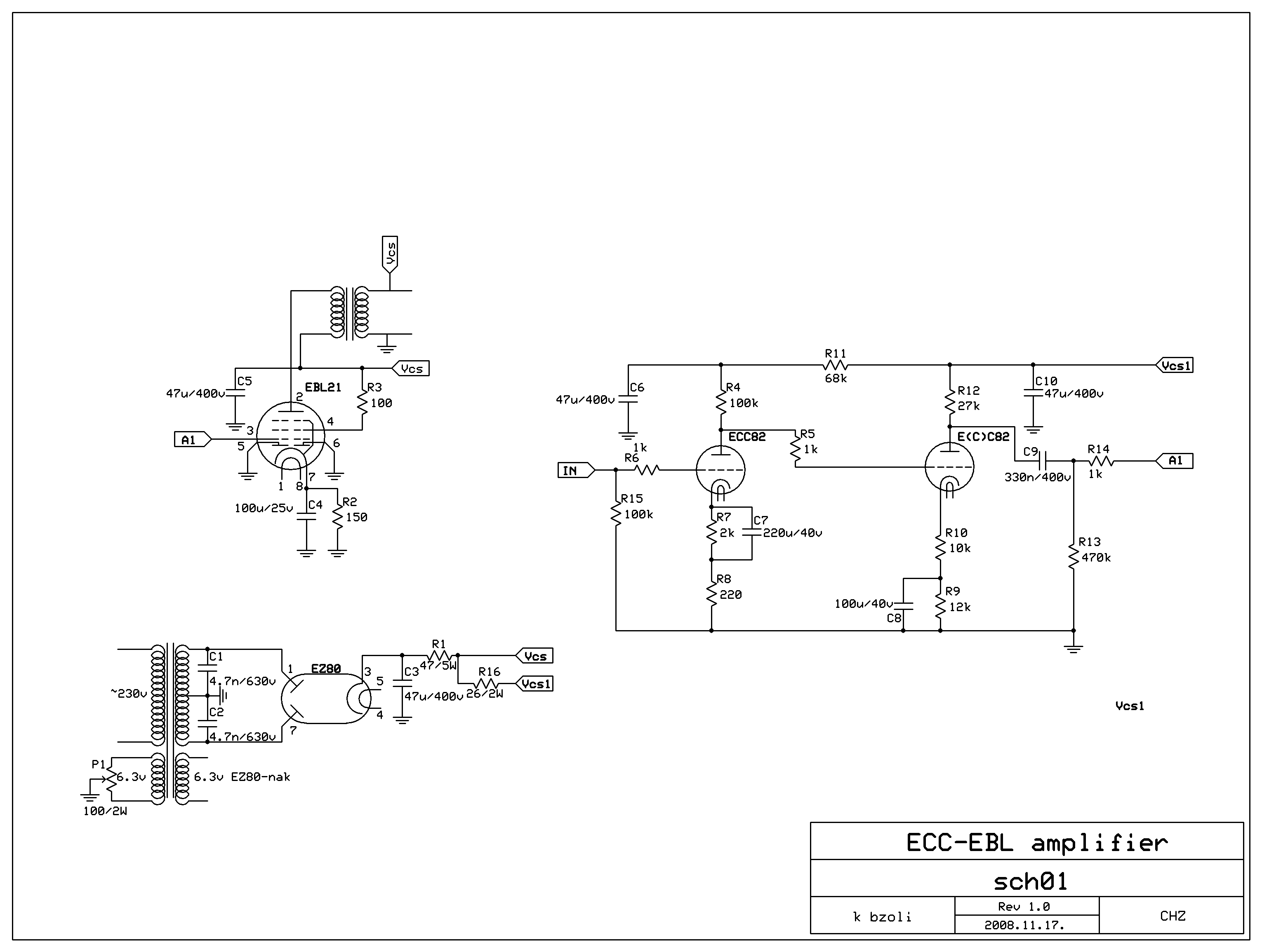

(#) Danaman válasza (Felhasználó 13571) hozzászólására (») Dec 13, 2008
Első csőfél katódnál (ahol 0V van) R7-C7-R8 van testre kötve.
Berajzoltam amit mondasz igy gondoltad?
Na ezt rendesen félreértettem
Tehát akkor így?
(#) Danaman válasza Danaman hozzászólására (») Dec 13, 2008
Hú megint elírtam Az előfoknál A1 van Vcs helyett a Vcs meg a R7 és R8 között van

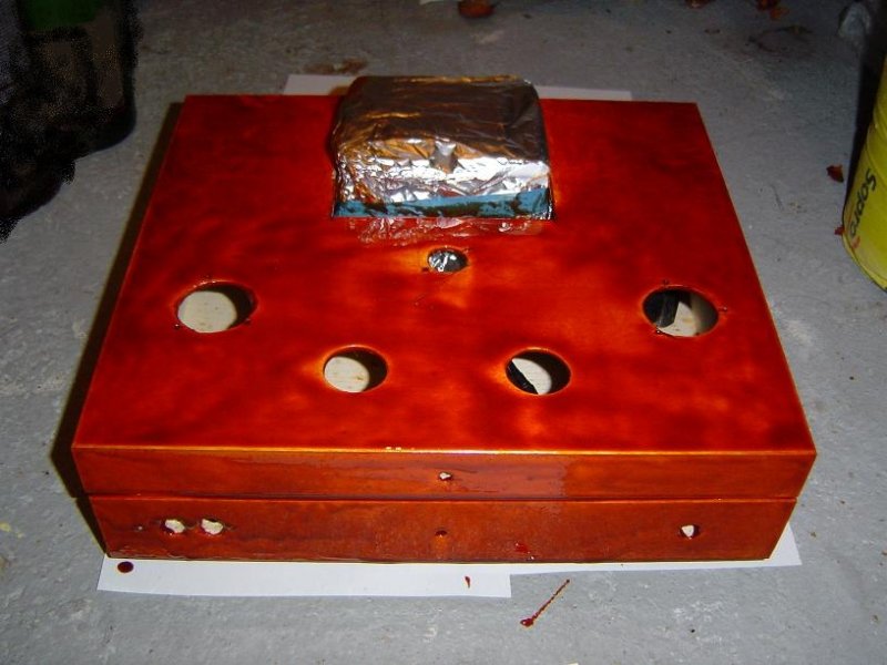

(#) nyikolaj hozzászólása Dec 13, 2008
Készül a GU50 doboza.
Előre kivágtam minden nyílást foglalatot.
Nem akarom utólag festeni.
Felülre még fekete trafó burkoló kerül.
Na bekötöttem úgy ahogy mondod de ugyanúgy nem szól, katódon még mindig 0V.
(#) besi99 válasza Danaman hozzászólására (») Dec 13, 2008
én mindenesetre cserélném az ECC -t, a katódján +2 V körül kell lennie

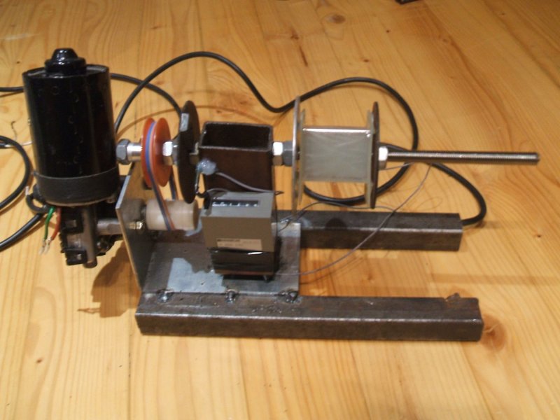

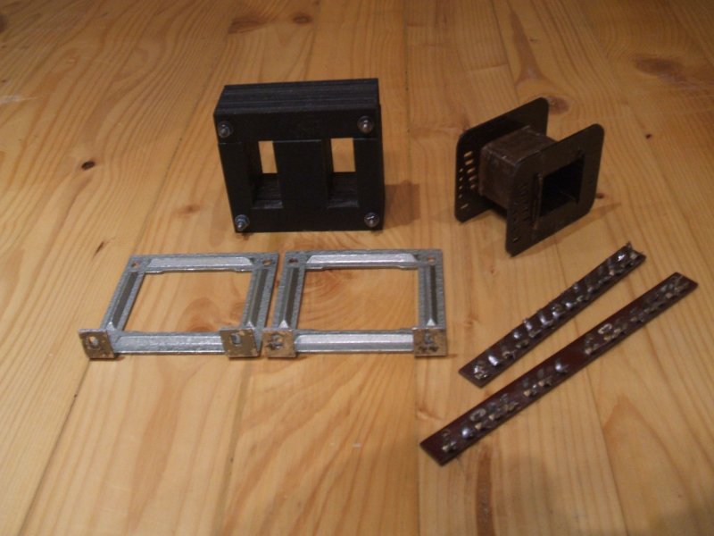

(#) Ricsi1992 hozzászólása Dec 13, 2008
Na itt vannak a képeka "tekercselő"-mről.Ajánlom figyelmébe mindenkinek a hegesztéseket....én csináltam :yes:.
Sikerült egy 9,5cm2-es(kicsit több,de nincs 10) EI vasat is vennem,három volt az "bácsinak",de későn keltem,és nekem már csak egy maradt.Már csak pár ezer menet kell rá,és kész is a PCL86 PP kimenő.Remélem szép mélyei lesznek ekkora vassal.

(#) Danaman válasza besi99 hozzászólására (») Dec 13, 2008
cserélve 2 van egyikel se mukkan meg csak egy alap búgás van.
(#) nyikolaj válasza Ricsi1992 hozzászólására (») Dec 13, 2008
Elég ötletes!
Látom mindent felhasználtál ami a kezedbe került.
na végre megszólalt az volt a gond hogy az egyik trióda nem fűtött már akartam is kérdezni hogy olyan mindha abban 2 fűtőszál lenne de csak az egyik megy a 4-5 lábat roszul kötöttem össze és nem érintkezett amikor méregettem véletlen rövidrezártam viszont elég halk ezen hol lehetne segíteni?

(#) Ricsi1992 válasza nyikolaj hozzászólására (») Dec 13, 2008
Tudom.
Bosch ablaktörlőmotor,reedrelés számláló,levegős sarokcsiszóló korongja(cséveösszefogó),a felső gumikerék meg valami építőkészletből van.
Agyagköltség:0ft,mindent a garázsból bugáztam,ja,a hegesztőtrafó 2000ft,vastelepes,újra lakkoztam a cekászt és megyen ezerrel(igaz kicsit meg van pörkölődve...),Ehinel cen,vagy micsoda,bútorlapból csináltam neki dobozt .
a második trióda csak 2.5 szerest erősit. ha a maximumot akarod kcsiholni belőle, akkor az R10-et is át kell hidalni egy elkóval,50-200mikró /60V
nem tettem rá ellenállást, a 100 k-t kicserélem majd de most nincs itthon. elkóm 220u-s van az még rámehet besi?
(#) CHZ válasza Danaman hozzászólására (») Dec 13, 2008
Ne a 100k-t cseréld !
CD-ről elegendő így is , ha nagyobb erősítés kellene , akkor az R9 20K R10 2,2K-ra cserélendő .
Az ellenállások arányaival játszadozhatsz az erősítés beállításánál , lényeg , hogy az eredő kb. 22K legyen. Ezt már régebben említettem .
mehet, sok lesz az erősítés, de a neg vcs. nincs is bekötve. Ha gerjedne, akkor vissza kell venni, da a
kollega már leírta a tennivalókat
(#) Danaman válasza CHZ hozzászólására (») Dec 13, 2008
kicseréltem R9-et és R10-et de nagyából semmi változás ugyan olyan halk
Csak halk , de nem torz ?
Mennyire halk , kicsit pontosabban is leírhatnád .
