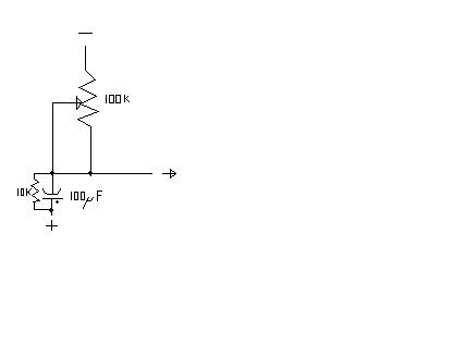

(#) edgar válasza zandriis5 hozzászólására (») Dec 6, 2008 /
Elvileg meg lehet de nem probaltam.
Az R3 ele tegy egy 47k ellenallast , a ketto kozos pontjaba a test fele egy 47µF elkot.
Igy a rele bekapcsolasa el lesz kesleltetve amig a kondi feltoltodese nem eri el a nyito feszultseget (kb.0.7 V).
A kondi vagy az ellenallas ertekevel kiserletez.
Amennyiben nem huz be a rele akor a Q2 le kell cserelni egy darlington kapcsolasra, igy a bazis aram nagyon kicsi lesz es nagy toltoellenallast enged meg.
Habar kell mukodnie mert ha veszem, hogy a tranzisztor erositese b = 100 es a rele 50 mA akkor a bazisaram 500 uA lesz (ha jol szamolom).
Na de meglepetes eri meg az embert.
De ezt ki kell kiserletezni, mar mint az ertekeket.
Az idore vonatkozo egyenlet ide is ervenyes csak nem veszd be a kepletbe az Uz erteket.
Az ido termesztesen nem minden esetben lesz a kiszamitott mert a kondi eteke nem pont az ami reavan irva (szoras).
Az egyenlet ertelmeban _a 47k es 47u-val_a rele behuzasa amikor 12 voltot kap:
2.35 sekundum utan kovetkezik be korulbelul.
Jatszadozz egy kicsit es rajosz a dolgokra.
Ps. Most irtelen nem ertem , hogy miert kell neked a rele plusz kesleltetes??

(#) edgar válasza zandriis5 hozzászólására (») Dec 10, 2008 /
Ma a kis kapcsolast elkeszitettem Ezt
es kitunoen mukodik.
Egy PMR (radiotrelefon) bekapcsolasat oldja meg. Amennyiben elveszik a halozati feszultseget es ujra visszaadjak az idozito Q2 tranzisztor kollektora az indito gombra csatlakozik.
Negy masodpercig leviszi a testre es a telefon ujraindul automatikusan amint ujra van tapfeszultseg.
A masodik bovitett kapcsolast nem probaltam de szerintem az is mukodik.

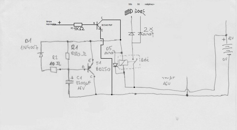

(#) zandriis5 válasza edgar hozzászólására (») Dec 16, 2008 /
Hello edgar!
Elkészítettem mindkét kapcsolást, és a második kapcsolást használom (azt a dupla késleltetőset). Rögtön hogy beraktam az autóba egyből az elektromos zavarok, zajok miatt a relé kiengedés után elkezdett zugni, berregni, ugy mintha váltóáramot kapna. Szerintem a generátor miatt, vagy a gyújtás bezavart, nem tudom, de motor elindítása nélkül jó volt. Két nap után a relé behuzott és nem akart kiengedni, de egy kis idő mulva megjavult. Most megint eltelt egy két nap, de a relé behuz amint + ot adok, de nem enged ki, órák mulva sem. Nem tudom mi lehet a gond, ilyent még semminél sem tapasztaltam, lehet azért romlott el, mert nem tettem oda a kapcsolásba mondjuk zavarszűrőnek egy 1000µF-os kondit?
Ma megnézem, hogy nem e a tarnyók közül ment valami tönkre. Amugy 4,7 as Z dióda helyett egy 680 ohm-os ellenállást tettem a Q1 tarnyó bázisára. A Q2 tarnyót én kivettem, mert azzal a kiegészítő kapcsolással nem működött, igy 3tarnyóból készítettem el a kapcsolást. Eddig müködött, most nemtudom mi lehet vele.
Zavarszűrőnek jó ötlet az 1000µF-os kondi? És a kondit a +, és test közé rakjam be?
(#) mex válasza zandriis5 hozzászólására (») Dec 16, 2008 /
„Amugy 4,7 as Z dióda helyett egy 680 Ω-os ellenállást tettem a Q1 tarnyó bázisára.”
Ez nem jó ötlet. A zener nélkül sokkal előbb enged el a kapcsolás,és zavarérzékenyebb.
A relével párhuzamos diódát bekötötted (és helyesen)?
(#) zandriis5 válasza mex hozzászólására (») Dec 16, 2008 /
relével párhuzamosan természetesen tettem diódát.
Akkor inkább Z-diódát teszek az ellenállás helyett, és átnézem a tarnyókat is, mert lehet tönkrement valamelyik, bár nem hiszem, mert akkor a relé nem huzna be.
A relét kapcsoló tranyó ha zárlatos lesz akkor behúz a relé és úgy is marad a tápfesz meglétéig. Egyébként a villamos zavarok ellen is zenerrel,és pufferkondival kellene védekezni.
A kondi kisütőellenállása szükségtelenül kis értékű(10ohm),tegyél helyette 1kohm értékűt.
Nézegetem a rajzot,de nekem ez igy nem "kerek".
Ez egy astabil multivibrátor,nem késleltetett időzitő.
Addig a pontig rendben működik,hogy a relé a késleltetett behúzás után elenged,de ilyenkor az R1 ellenálláson keresztül kisül az első tranyó időzitőkondija,a tranzisztor lezár,és újból töltődni kezd a második tranyó időzitőkondija-a relé újból meghúz,majd elenged,és kezdődik az egész elölről.
Szóval más rajz után kell nézni. Azért érdekességképpen kipróbálhatod mit csinál ,ha az R1 helyére 1kohm értéket teszel.Megmondom előre:lassabban fog prellezni.
(#) edgar válasza zandriis5 hozzászólására (») Dec 16, 2008 /
Semmi gond, mex-nek igaza van a kisuto kontaktussal kapcsolatban.
Hirtelen a szabad kontaktot fekhasznaltam de rosszul.
Vedd le es minden fog mukodni.
Az elso kesletetesi ideje hoszabb kell legyen (C1).
Amenyiben ragazkodsz a gyors kisuteshez (C1) akkor tegyel meg egy kicsi relet amelynek a tekercsere adod a 12 voltot, az egyik kontaktusan (normal nyitott)kap az idozito tapfeszt es a masik kontaktusa meg a C1 kisulteset vegzi (normal zart).
Ps. A zennert tedd visza es a Q2 bazisaba is tegy egy diodat.

(#) zandriis5 válasza mex hozzászólására (») Dec 17, 2008 /
Nincs teljesen igazad, mert ez egy időzítő, nem astabil multivibrátor, R1 helyére én 680kohm körüli ellenállást raktam, csak ugy müködik, se 1kohm mal, se 10ohm mal nem huzott be a relé, ezzel az ellenállással viszont behúz és úgy mükszik, ahogy nekem az idő szerint kell.
Tegnap megnéztem, és a darlington féle tranzisztoros kapcsolásból egyik tarnyó szált el, és ez miatt nem engedett ki a jelfogó. Darlington féle kapcsolás nélkül viszont nem mükszik mert a gyenge áramerőség következtén nem húz be a jelfogó (relay). A dióda után a darlington féle kapcsolásban ezután nem 10kohm ot fogok tenni, hanem 100kohm ot, igy rem nem fog tönkremenni a bc-s tarnyó, habár nem tudom eddig is miért szált el, hisz tudtommal a tarnyó bázisára elég a 680 ohm os ellenállás.
(#) edgar válasza zandriis5 hozzászólására (») Dec 17, 2008 /
Igen igy mukodik mert a trimmer es a 680k ellenallas osztasabol eredo feszultseg nagyobb mint a Uz+Ube es igy a Q1 tranzisztor nitva marad akkor is ha elenged a rele.
Amint leveszed a tapot akkor a kondi a 680 k ellenallason kisul.
Egy megoldas.
Te milyen relet alkalmazol, hogy nem eleg neki egy tranzisztor?
Ps. mex jol mondta mert a 10 ohmmal allandoan berregne a rele es ezert mondta az Astabil elnevezest.
(#) mex válasza zandriis5 hozzászólására (») Dec 17, 2008 /
Változatlanul fenntartom,hogy az eredeti kapcsolás astabil multivibrátorként működik. Azzal,hogy te a 10ohm (1kohm) helyett beraktál egy 680kohm értékű ellenállást,megakadályozta a prellegést,mégpedig azért mert a vele sorban levő 100kohm trimmerrel együtt feszültségosztót képez,igy tehát ha a relé kontaktus zár akkor sem engedi a kondit kisütni csak a feszültségosztó arányával meghatározott mértékig.Ez az első működési ciklus során nem is okoz gondot,csak akkor zavaró,ha egymásután többször is elinditod az időzitést a tápfeszültség ki-bekapcsolásával. Már a második ciklusnál is sokkal rövidebb lesz az időtartam,de lehet,hogy el sem indul. Amig a zener nem volt benne,addig a kondi kisült az első tranyó bázisellenállásán keresztül,egészen ~0.66V-ig,de az újbóli bekapcsolásnál mihelyt pár mV-al emelkedik a kondi feszültsége rögtön nyit az első tranyó és véget vet az épphogy elinduló időzitési ciklusnak. Ezért nem teljes értékű megoldás a 680kohm. Az ezt követő kapcsolásoknál már a hiba orvosolva lett.
Látható,hogy egy ilyen egyszerű áramkör is tartogathat meglepetéseket,kérlek te is nézd ilyen szemmel,próbáld analizálni a működését,mert az jó érzés,ha magadtól rájössz az ok-okozat összefüggéseire.

Az elektronika mérete kb egy irányjelző relé méretű lett, és alakjában is megegyezk vele. Bekötése egyszerű lesz, kapcsolási bekötési rajzot mellékelek hozzá.
A központi záráskor irányjelzés villogtató még nem készült el, majd a jövő hétre kész lesz, de még nem jött meg az alkatrészek hozzá.

(#) zandriis5 válasza edgar hozzászólására (») Márc 16, 2009 /
Hello Edgar!
A bekapcsolás elötti késleltetést meg lehetne oldani úgy nagyon egyszerűen, hogy nem + ot adunk neki hanem - ot. Készítette egy rajzot, jó ez??
