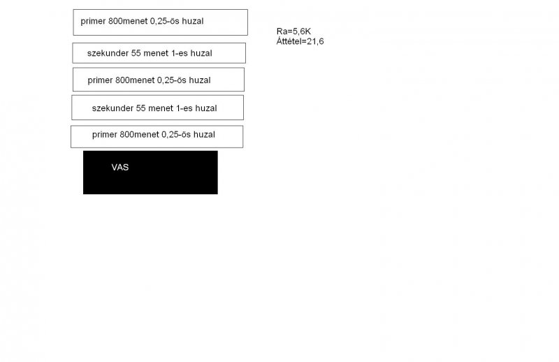

Megterveztem az ECL82-höz egy kimenőtrafót. Szerintetek ez így jó?
Mekkora terhelésre ?
Csak úgy lehet megválaszolni ! Ha 8 Ohm-ra tervezted , akkor ez kb. 3,8K .
6 ohm-ra terveztem. a trafó hatásfokát nem tudtam ezért 50%-al számoltam

Akkor 2,8K.
Az nagyon kevés .. 5,6K-ra kb 30 áttétel kellene 6 Ohm-ra.
6 ohmra a következő: Áttétel=ngyök(Ra/Rt)=ngyök(5600/6)=30,6 Akkor ha 2400 menet a primer akkor a szekunder 2400/30,6=78 menet. Tehát akkor a két szekundert kösd párhuzamosan a 78-78 menetet. Nem lehet eltérés a menetszámban ennek pontosnak kell lennie. A primernél nem számít egy-két menet úgyis sorba lesz kötve.

oké köszi. És így kell összekötni?:
Bocs , én csak fejben " saccoltam" és nem fejtetettem ki ennyire szépen .
De ha csak 1-es huzalod van szekundernek akkor sorosan is lehet a szekunder 39-39 menet, hogy ráférjen a trafóra. Párhuzamban jó a 0,6-07 huzal.
Ez most sorosan van így nem jó, akkor 39-39 menet. A huzaláttmérőket lásd feljebb.
oké. A képen sorosan rajzoltam meg. Mostmár rájöttem h nemjó csak későn értelmeztem amit leírtál
Leírtam a kollégának hogy lássa hogyan jön ki az érték. De jól tudsz saccolni. Lottószámok
Így már jó lesz.
Jól csináltad , így lesz érthető .
