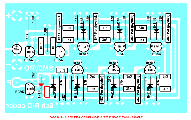

(#) cpumaster hozzászólása Júl 4, 2007 /
CsaoCsao!
Találtam egy kapcsolást bár ez nem PIC-es de ha működik akkor nagyon hasznos lehet! Tulajdonképpen csak enkóder és dekóder de a többire már sok megoldás lehetséges. 6 csatornát tud kezelni annyi hogy servo motorokat de ha sima dc motor kell akkor csak egy H híd és megy is. Szóljatok ha hülyeséget írtam. Jólenne ha feléledne a téma mert érdekelne más véleménye is erről.

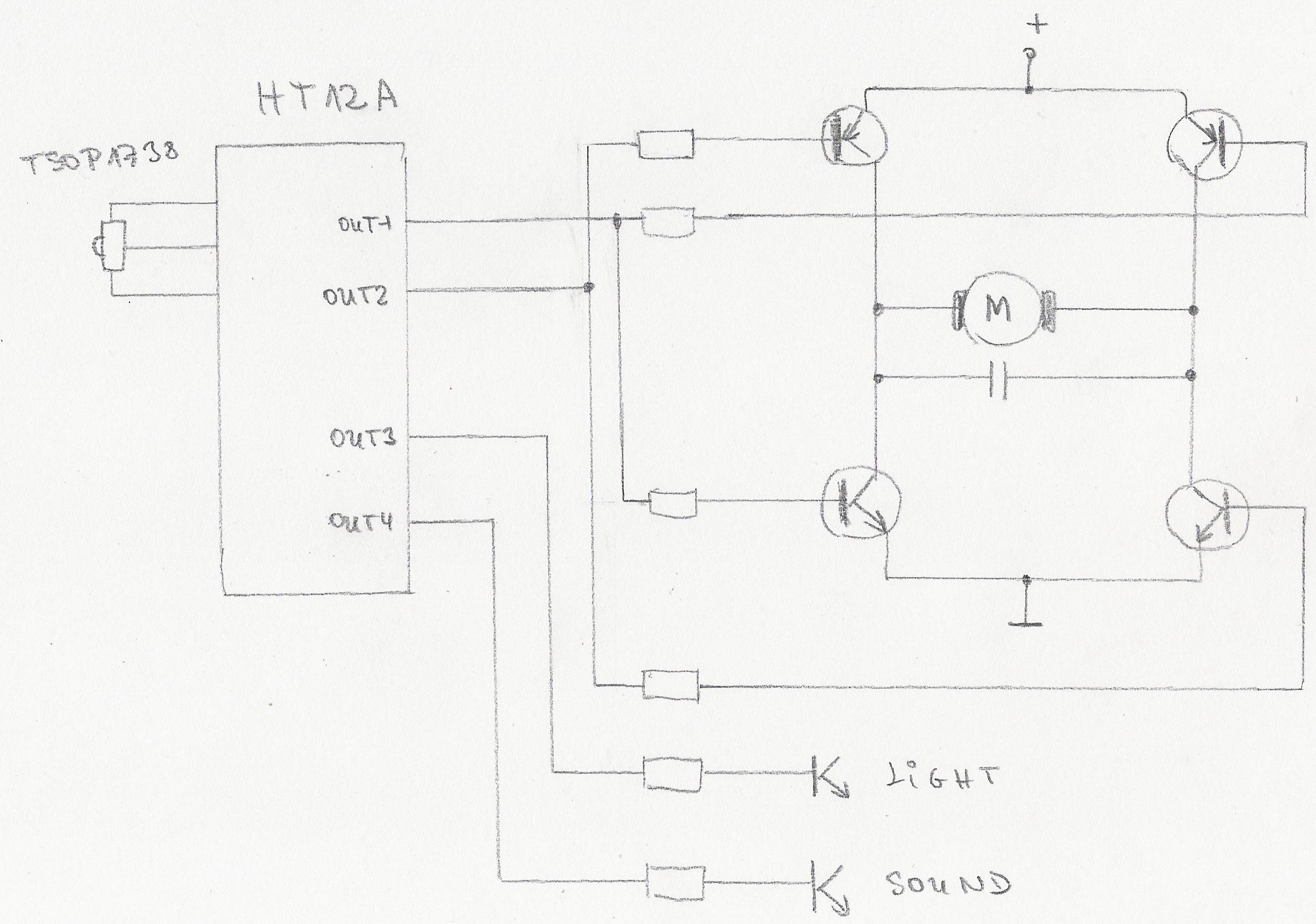

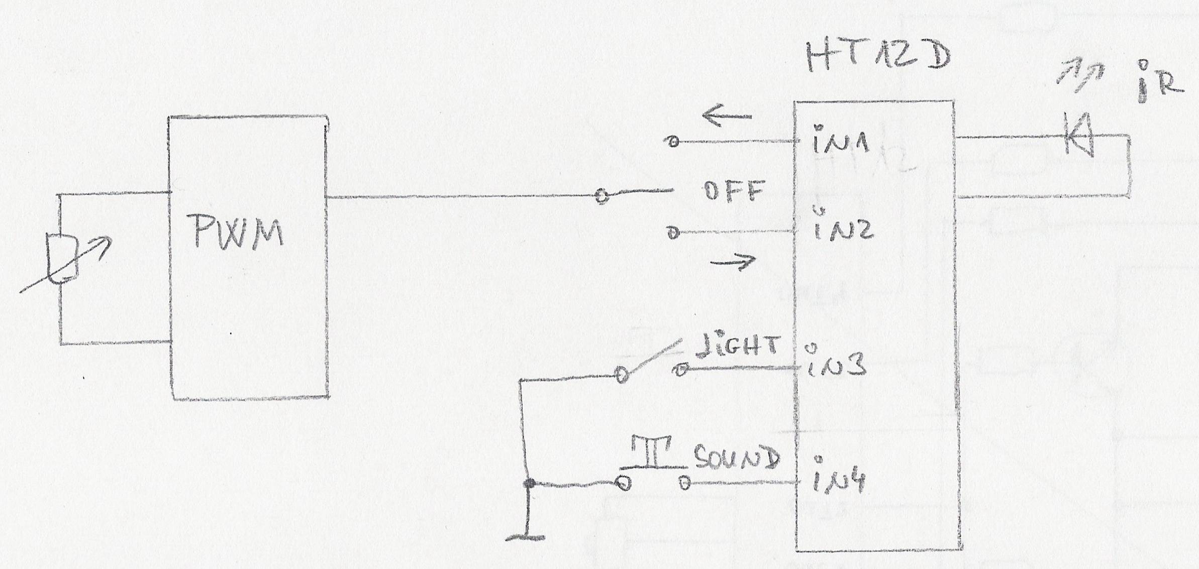

(#) arosamia hozzászólása Júl 5, 2007 /
Csináltam egy nagyon sematikus bekötési rajzot IR vezérléssel egy DC motorhoz. Valamit hozzá kettő független kimenetet. Mit szóltok hozzá, működhet ez így?

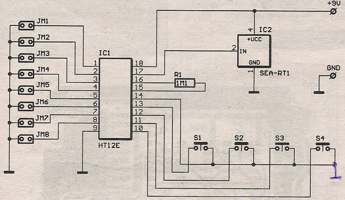

És itt van egy hasonló alkatrészekkel megoldott bekötés, csak nem IR vezérléssel, hanem rádióhullámú. A "JM" 1-8 jumper a sugárzott jel kódolásához van, így egy adóval több vevőt is lehet irányítani, csak kényelmesen kell megoldani a jumperezést Ez az előnye a HT12 áramköröknek. Én imádom őket.... A forrás egy cseh újságból való.

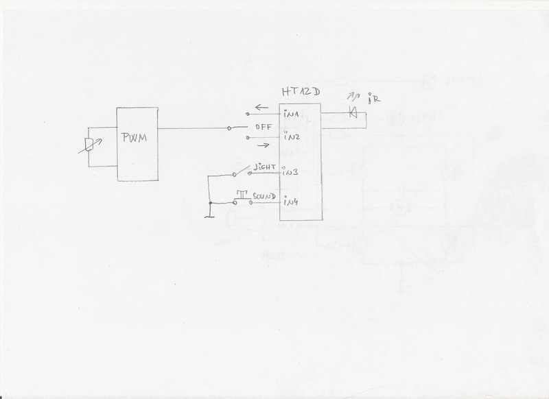

Köszönöm, hogy a fórum témájánál maradtunk. Tudom, hogy vannak ilyen programok, nekem 3 van feltelepítve. De ha már így, akkor itt van kisebben.

A HT12-es IC tök jó lenne decoderhez/encoderhez csak hol lehet beszerezni és mennyiért?
Egyébként lehetne több motort is vezérelni róla mert 8bites úgytudom. Ja meg annyi hogy ez így PWM vezérlésű lenne? Sztem nem...fullon pörögne a motor vagy megállna.
(#) 925 válasza cpumaster hozzászólására (») Júl 5, 2007 /
A RET-nél lehet kapni www.ret.hu
Ára kb 1000Ft körül van
4 bit-es kimenete van a vevőnek, és 8bit címzése.
Az adónak a címzése 8 bit-es, és 4 bit bemenete van.
Arra ügyelj hogy a vevőre küldött adat a kimeneten rajta marad, nem csak a vétel pillanatában aktívak a kimenetek.
(#) arosamia válasza cpumaster hozzászólására (») Júl 5, 2007 /
Ez a bekötés csupán sematikus, nincs még letesztelve, de hamarosan le lesz. Gondoltam, ha egy PWM jelet küldök át, akkor a vevő ezeket az impulzusokat veszi és ezzel nyitsa a tranzisztorokat. És ha jól tudom, a vevő kimenete log 1-ben van, a jel érkezésekor kapcsol át log 0-ába. Egy invertorral meoldható.

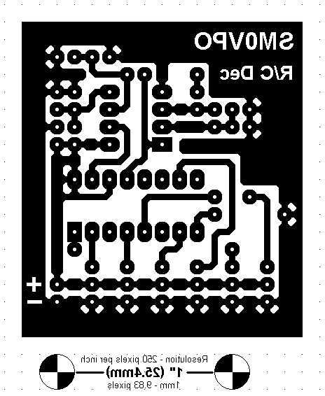

(#) cpumaster hozzászólása Júl 8, 2007 /
És lenne még 1 kérdésem: Mit jelent az piros szöveg a beültetési rajz mellett?Alkatrész felöli oldal
"Items in RED are not fitted. A solder bridge is fitted in place of the RED capacitor"
PLS valaki magyarázza el mert nem teljesen tiszta csak az h vmi híd, de jólenne tudni mielőtt azért elindítom nehogy durr meg füst legyen a vége
Előre is köszi!

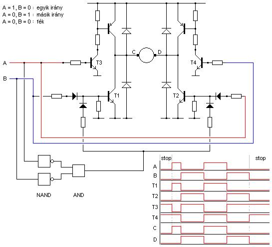

(#) ferci válasza arosamia hozzászólására (») Júl 9, 2007 /
Ne teszteld le a 99380-as ,01.jpg-t.
Talán durranni fog.
(#) arosamia válasza ferci hozzászólására (») Júl 9, 2007 /
Hát, így ahogy van biztos , de még nem jutottam el oda, hogy ezt meg tudjam valósítani, sajnos. Ha sikerül, akkor beszámolok a történtekről
(#) ferci válasza arosamia hozzászólására (») Júl 11, 2007 /
Ezt próbáld meg inkább... az A és B bemenetet ellenütemben vezéreld.
A rajz csak elvi, úgyhogy azt raksz bele félvezetőt, ami passzol a motorodhoz, a fékhez is megfelelő teljesítményű áramörök kellenek ( logika ), vagy a tranyók helyett FET-ek.
(#) cpumaster válasza sportcipo hozzászólására (») Júl 12, 2007 /
Csak Dekóder meg Enkóder volt így egyben de ahonnan valósi ott vannak adó vevő kapcsirajzok is. Egyébként elég sokfélét lehet találni. Én dekódert és enkódert nem tudtam sehol fellelni eddig. Erre a rajzra pedig még nem mondott senki semmit de sztem működni kell neki. Milyen távra kell és mihez?
