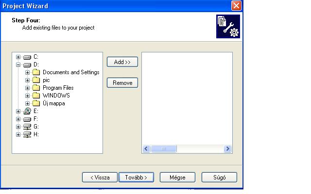

Sziasztok! Elakadtam az mp labban, új projekt készítésénél megcsináltam a d meghajtón a pic könyvtárat, és megadtam a projekt nevét, és utánna mikor az asm fáljt át kell helyezni nem nyitja meg a pic könyvtárat a progi, ez miért lehet? előre is köszi a választ!
