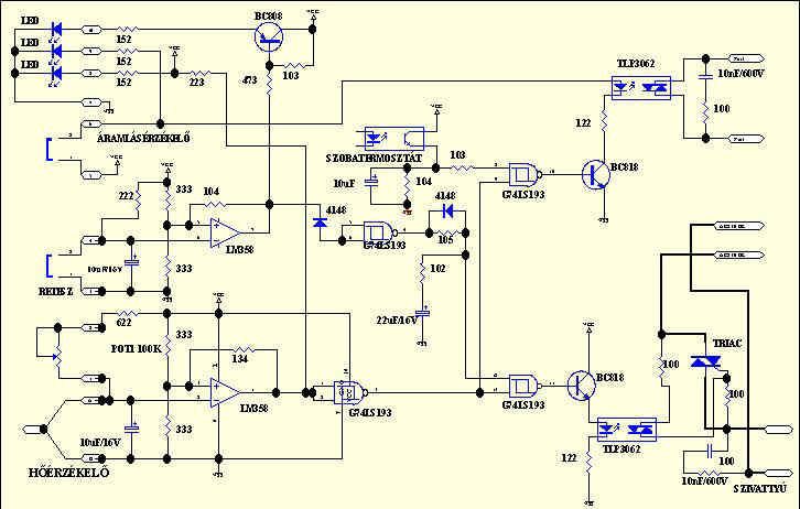

Nekem is szükségem lenne segitségre mivel itt a tél a nyakunkon és a kazán megadta magát , ugyan is a keringetö megyen de a termosztátra nem reagá nem kapcsol a mágnes szelep pedig már kicseréltem az optot (TLP 30 63) az opto bemenö vezérlö oldalán 4 V -ot mérek , át néztem a mágnes szelepet , a potit , termisztort,reteszeket, minden oké . Amugy a panel tipusa : SC 12 - 40 / 02 Ha valaki tudna segiteni hol keressem és mit cseréljek , vagy rajzzal , köszi elöre is
Az összes anyagot, ami erről a tipusról találtam felteszem ide.
Ezt az egyet külön ide mert az előbbihez már nem fért.
Üdv "leono"
Köszi a képeket de sajnos még igy sem jutottam "düllöre" Az opto vezérléssel van a gond ami adna áramot a mágnes szelepnek mert a kapcsolt oldalon ha müszerrel mérem jelen van a 220 de ha ráteszem a szimulált 220 V 5 W- os égöt már nem ég mivel ez az max 8-10 W-ot képes kapcsolni . már vagy kettö optoval is ki próbáltam és mindegyikkel az van . Már titta ideg vagyok itt fagynak meg a gyerekek . edv : Jóska
Valami átmeneti megoldás midíg van, de így látatlanba kicsit nehéz. Csak tippeket tudok mondani kipróbálásra a végleges javításig, hogy a család ne fázzon. . Először is egy fali kazánnál, gondolom tied is az a vezérlő tipusából itélve, a keringető is csak akkr indul, amikor a szobatermosztát bekapcsol. A lényeg az átmeneti megoldásra, hogy a keringetőről párhuzamosan vezéreld a gáz mágnesszelepét is. Ha az utókeringetési alacsonyabb fesz szintnél (szivattyú alacsonyabb fordulaton jár) nem zárna a szelep (tovább ég) tegyél vele sorba egy - két karácsonyfa izzót, amennyit kíván. Tehát ha a szobatermosztátot kikapcsolod, akor az utókeringetés (kb.1,5 perc) alatt sem szabad égni a főégőnek. Ha tovább ég az baj, mert a barbár megoldás miatt a kazán saját belső szabályozó és biztonsági temosztátja sem tudja leállítani mivel a szelep nem a rendes helyéről kapja a vezérlést. Hangsúlyozom mégegyszer, hogy ez egy barbár megoldás és csak a fentiek figyelembevételével szabad megcsinálni, különben szétmegy a kazán.
szevasztok.én már több ilyen elektronikát is javitottam.(egy gázkészülékszerelő hordja hozzám) minden esetben a 470 µF-os elkót kellett kicserélni. valamiért megszakad, zérus a kapacitása, talán a szivattyu áttevődő remegése-vibrációja okozza. az új mellé mindig nyomok egy kis sziloplasztot, hogy kiiktassa a rezgés "mellékhatását"
Az átmeneti barbár megoldástól függetlenül akarok néhány gondolattal segíteni. Amennyiben a vezérlőd megegyezik az általam küldöttel, akkor próbáld meg egyszerü összehasonlító módszerrel behatárolni a hibát. Gondolk itt arra, hogy mérd már meg a keringetőt vezérlő OPTO bemenetén a feszt üzem közben. Biztos, hogy az a 4V a szelepet vezérlő OPTO-hoz elég? Elvileg a két OPTO bemenetének a vezérlése közötti szintben nagy különbség nem igen lehet. A másik, amit feltétlen nézz meg, hogy a "0" pontja a szelepnek nem e kontakthibás. (Ha a próbaégőt ugyan oda kötötted, akkor lehet, hogy azért nem működött az sem.) Ezt a hibát egyszerüen úgy tudod behatárolni, hogy a nullát valami biztos kontaktusról direktbe viszed a próba idejére. Jut eszembe, azt már próbáltad, hogy direktbe kapcsolva feszt a szelepre, beindul az gázégő? Különböző alváltozatok miatt előfordulhat, hogy a kazán biztonsági termosztátja (egy egyszerű patron), blokkolja a szelepet. Ez egy sima kontaktus, ami lehet, hogy kontakthibás.
Én azért kipróbálnám -ha biztos a kezed - az opto kimenetét rövidre zárni .Ha indul a kazán/szivattyú akkor előtte ha nem utána van a hiba.(vigyázz az már 220 V )
Köszi de ezt már kipróbáltam áthidaltam ugy megy a mágnes szelep ugy hogy csak elötte van a gond az opto vezérlésénél valószinü hogy az LM 324 N a bünös csak azom most sajna nincs kéznél el kell mennnem 50 Km -t hogy beszerezzem minden esetre köszi hogy idöt szenteltél rám
Üdv : Jóska ![]()
