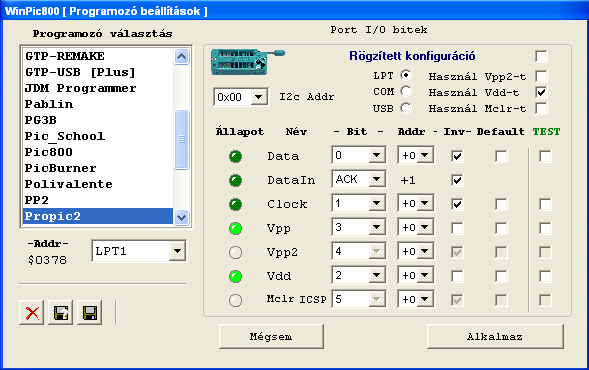

(#) mateus válasza watt hozzászólására (») Jan 18, 2009 /
A progi szimpatikus, de sajnos alap beállításokkal nem megy, próbálgattam állítgatni, de azon kívül, hogy a két piros ledet ki be tudtam kapcsolgatni, nem változott semmi. Annyit csinál, hogy (elméletileg) töröl, kiolvas, és ellenőriz, de mihelyt betöltöm a hex fájlt és rá akarom tölteni ezt írja: ERROR -> Writing Adress 0x000000, ha viszont ki olvasom az üres pic-et akkor a progiba is minden üresre vált, és azt viszont vissza írja (legalább is úgy tűnik) , közben még az oldalon amit fentebb linkeltem, nézegettem a kapcsolást, és a beültetést, és azt vettem észre hogy a kapcsoláson van egy kondenzátor (az alkatrész jegyzéken is ott van, ezért van is itthon egy) a beültetésen viszont nincs, a 74LS05 4-es és 11-es lábát köti össze a testel, ez lehet-e probléma? Még a program beállításában szeretnék segítséget kérni. Köszönöm!
(#) watt válasza mateus hozzászólására (») Jan 18, 2009 /
Milyen programról beszélsz?
Arra a kondira nehéz lenne ráfogni.
A WinPic800-ra gondolok, alap beállításokkal semmi, manuálba nem e kellene valamit állítani, a két piros ledem, ellentétessen működik, mint ahogy a programban van, tehát ha a progi úgy jelzi hogy világít akkor az égetőmön nem világít...
Így próbáld beállítani: csatoltam a képet...
A jobb szélső Teszt oszloppal ki tudod próbálni a vonalakat. Műszerrel végig kell mérni. Az ACK akkor kell világítson, ha a data vonalat bepipálod. Közben a Vdd legyen bekapcsolva. PIC-et nem szabad rákötni közben, csak ha minden okés.

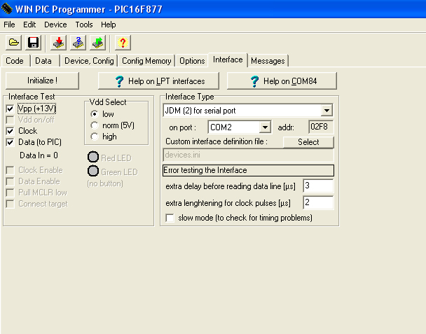

(#) Noja válasza watt hozzászólására (») Jan 18, 2009 /
Na, itt van a kép...
Közben azért gondolkoztam, és az nem lehet gond, h a kábel kb 1,5-2 m hosszú??
(#) watt válasza Noja hozzászólására (») Jan 18, 2009 /
Ha a soros kábel ilyen hosszú, az nem baj.
Viszont ez a prgoram nem a WinPIC800, nem ismerem.
Töltsd le - innen - hátha ezzel mész valamire.
