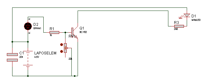

A problémám az lenne, hogy a beltéri egységet egy másik szobából akarom vezérelni.
Szerintem a beltéri mellé egy adó készüléket, a másik szobába egy vevőt kellene elhelyezni. A két eszköz között pedig vezetékkel szeretném összekötni.

ha vezetéket akarsz a kettő közé akkor nagyon egyszerű. veszel egy infra érzékelő diódát pl BPW41 néhány ellenállás egy tranyót rá és kész a vevő, az adó csak egy sima infra led lenne. Kell még hozzá elem is vagy inkább trafó :kerdes:.
(#) Báddzsó válasza nferi hozzászólására (») Júl 7, 2006 / 4
így gondoltam:
(#) Báddzsó válasza Báddzsó hozzászólására (») Júl 7, 2006 /
az infraled előtti ellenállás lehet jóval kisebb is ~60ohm.
Sztem ez a legeszerűbb megoldás bár lehet nem a legjobb, mert sokat fogyaszthat. Lenne jobb is, de az bonyibb.

(#) Pulyka válasza Báddzsó hozzászólására (») Aug 3, 2006 /
Hi
A kapcsoláson két dolgot nem tudok kivenni!
Nekem is az a problémám,mint a témanyitonak,de rohangálással oldottam meg eddig
A poti 22 k?
a koni meg 22u?
Még nem raktam őssze,mert nem is tudtam,de kiváncsi vagyok rá,hogy hogy továbbitja a jelet?
(#) Báddzsó válasza Pulyka hozzászólására (») Aug 3, 2006 /
a poti 22k de 10k-tól nagyobbak jók, a kondi is lehet 22µF vagy annál nagyobb.
A 240ohmos ellenállás lehet kisebb, kb 60ohm.
a potival úgy kell belőni, hogy ha nem kap jelet akkor éppen ne világítson az infra led, de ha jelet kap akkor világítson. (digitális kamerával (mobil) látható az infra.)
„Még nem raktam őssze,mert nem is tudtam,de kiváncsi vagyok rá,hogy hogy továbbitja a jelet?”
van az a bpw41 az ugye 1 infradióda ami azt jelenti, hogy ha infra fényt érzékel akkor leesik az ellenállása, így át tud menni rajta némi áram ami bele megy a tranzisztorba ami felerősíti ezt az áramot akkorára, hogy egy ledet meg tudjon hajtani. A 22k ellenállásal úgy lövöd be, hogy azzal szabályozod az érzékelőből kijövő áramból mennyi jusson a tranyóba, és mennyi mennyet a negatívba, minél kisebb re állítod a potit annál több áram fog a potin keresztül disszipálódni (hővé alakulni) (ez a hő nagyon nagyon kicsi) és kevesebb jut a tranyónak.

(#) Tomi20 válasza Pulyka hozzászólására (») Aug 4, 2006 /
Hi
Szerintem ez így nem lesz jó, mert nappali fénynél elvakítja az infra vevőt. (én már megépítettem egy hasonlót) Én úgy oldottam meg, hogy vettem egy TSOP1736-os infravevőt. (ebben van beépített erősítő, és zavarszűtő áramkör is)(kb 300Ft)
Ennek a vevőnek adni kell 5V-ot, és a kimenetén, TTL szintű jelet kapsz, ha nyomod a távirányító gombját. Ezt a kimenetet egy 60 ohmos ellenálláson keresztöl kötheted a BC182 bázisára.
Innentől már ugyan az, mint amit Báddzsó rajzolt.

(#) Báddzsó válasza Tomi20 hozzászólására (») Aug 4, 2006 /
nemnem, az nem lesz jó, mert a tsop1736 dekódolja az egészet és kiszedi belőle a 36 KHz-es moduláló jelet. nem működhet!
(#) Tomi20 válasza Báddzsó hozzászólására (») Aug 4, 2006 /
Pedig nekem működött. (már szétszedtem, mert kellettek az alkatrészek.
Pedig tudom, hogy igazam van!:yes: Valaki más mit mond??
(#) MaSTeRFoXX válasza Báddzsó hozzászólására (») Aug 4, 2006 /
Szerintem se működik, tényleg csak a moduláló jelet kapjuk meg a kimeneten, a vivőhullám az lemarad...
(#) Tomi20 válasza MaSTeRFoXX hozzászólására (») Aug 4, 2006 /
Akkor az én próbámmal lehet a gond. Amikor kipróbáltam nem mentem ki a szobából, csak ellenkező irányba fordítottam a távirányítót a TV-től és úgy próbáltam. (mert én csak kíváncsiságból raktam össze) Akkor ezek szerint nem az áramköröm továbbította az infra jelet, hanem a TV vette a távirányító jelét. (jobban oda figyelhettem volna). Ez esetben elnézést kérek Báddzsótól, és az általam leírt áramkört ne építese meg senki.
