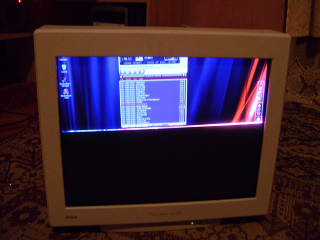

(#) goldscorpio07 hozzászólása Jan 20, 2009 /
Van egy Iiyama Vision Master Pro 510-es monitorom.
A probléma:kb fél éve hogy nem kapcsoltam be,de már akkor is térítés hibája volt szerintem,össze volt húzódva a kép(vertical),középen lehetett látni a képből még egy részt zsugorítva.Most elővettem mert eddig időm nem nagyon volt rá,bekapcsoltam és most már nagy csak egy nagyon fényes pont van a képcső közepén.Dirib darab monitor,átnéz,vizsgálgat,kikráteresedett forrasztások nincsenek,elkók jól néznek ki.Letöltöttem a tanyáról a manual-ját és kibogaráztam belőle hogy:
UPC1884CT:
H&V synchronous signal processor with
geometrical compensation, H&V oscillator.
LA7840L:
Vertical output.
Gondolom az előbbi ic lehet bűnös.Vagy más is okozhatja a hibát?Jó nagy monitor van benne cucc szó se róla.A problémám hogy a gugli magyarul semmit nem mond nekem ezekről,pedig jó volna árat is tudni
(#) agressiv válasza goldscorpio07 hozzászólására (») Jan 21, 2009 /
Nos nem feltétlenül az IC a hibás, sőt szerintem inkább a hozzá tartozó alkatrészek, de az sem kizárt, hogy még egyéb gondok is vannak benne. Ez nehéz ügy
Próbálj esetleg ellenállásokat és elkókat cserélni, vagy akár tranzisztorokat, bármit aminek köze lehet az IC-hez hátha segít valamit. Még ha nem is "gyógyul" meg teljesen akkor is kiderülhet, hogy ott van e a baj.
(#) goldscorpio07 válasza agressiv hozzászólására (») Jan 21, 2009 /
Én is ezen törtem a fejem hogy eddig volt látható kép azért most meg semmi...korábban táp bajos volt a monitor,de azt megoldottam,most meg ez...hoz képest hogy japanishe monitor Akkor átnézek még egy pár dolgot,később írok mire jutottam.

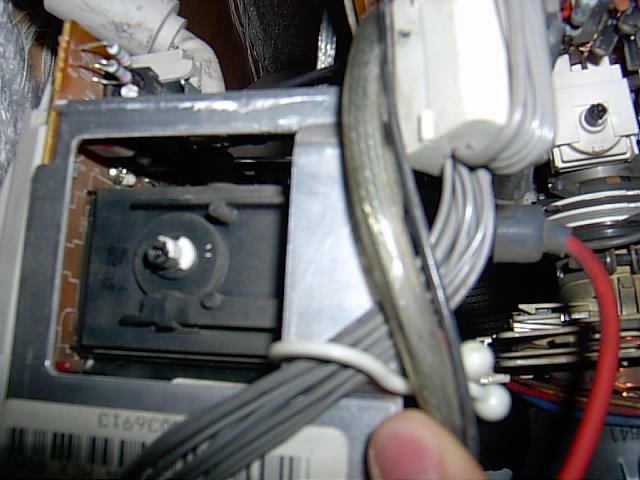

(#) cimopata válasza agressiv hozzászólására (») Jan 21, 2009 /
Csatoltam egy képet ami a képcső végén levő panelt ábrázolja. Látható rajta egy nagy poti és felül a szélén egy kis trimmer. Ezek lehetnek azok valamelyik, nincs felirat egyik mellett sem?
Ezen a panelen nincs is több.
(#) agressiv válasza cimopata hozzászólására (») Jan 21, 2009 /
A sorkimenőn lessz az a poti. A fényképen éppen a tetejét kaptad el, azt amiből jön a piros vezeték. Arra nagyon oda kell fiogyelni, hogy több mint 20KV-nyi feszültség van benne szóval állításkor is csak óvatosan.
Akkor azt hiszem ez lesz az. De műanyag, gondolom nem ráz?
igen valószínüleg az lessz az. Nem ráz, de ha közel nyúlsz hozzá már akkor is okozhat meglepetést!
ezen állíts, de ha a fényerőt állítaná esetleg akkor nem kell megilyedni, állítsd vissza és keress másikat a trafón. De semmiképpen se kezd nagy lendülettel tekerni, csak finoman óvatosan!

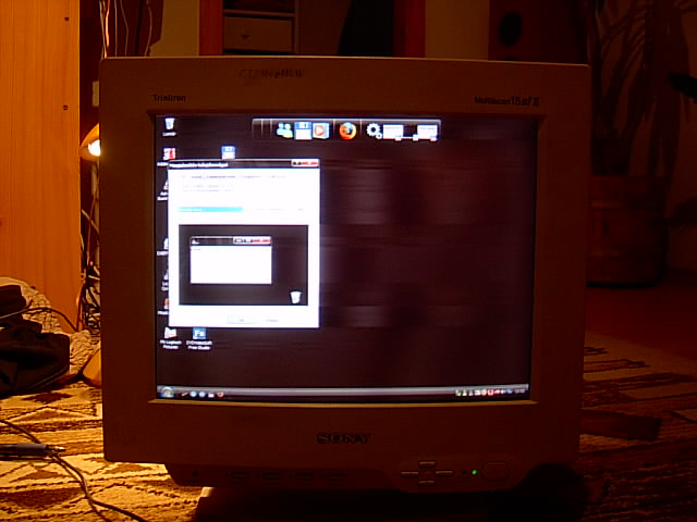

Hali,
Amennyire csak lehetett beállítottam, de igazából már pontosan is volt beállítva. Valami más a baj, mert inkább azt mondanám, hogy vízszintesen jobbra mossa el halványan a pixeleket.
Több potit sajnos nem látok.
Talán konvergencia hiba!
Töltsd le ezt a képet.
1280x960-as felbontás mellett rakd teljes képernyősre, és nézd meg, hogy a különböző színű csíkok egy vonalban vannak e, ha nem akkor konvergencia hiba miatt mosódott el a kép.
Amit melékeltem azzal ne foglalkozz mert az rossz. a BMP képet töltsd le!
(#) lapose válasza cimopata hozzászólására (») Jan 21, 2009 /
Az ilyen vízszintes elmosódás sokszor a képcső gyengülésének a jele. Főleg, ha a képernyő közepén élesebb, a szélein homályosabb a kép.
Meg kell növelni egy kicsit a képcső fűtését. Általában van egy soros ellenállás a képcső fűtő körében, ezt kell rövidre zárni, vagy kisebbre cserélni.
(#) agressiv válasza lapose hozzászólására (») Jan 21, 2009 /
Ez is egy megoldás
Ez lenne a pontos probléma:
Ezt a konvergencia képet megnyitottam, aránylag éles volt.
bár elég kicsi a kép, de jahh van baja. nagyobb képen jobban látnám. De a konvergencia tesztnél azt kell figyelni, hogy egyvonalban legyenek a vonalak. Nahh lerajzolom
Amit csatoltam képet, nem a homályosságot akarom szemléltetni, hanem az árnyképét az ablaknak, amint hosszan elhúzza önmagát. Azt nem a fényképező csinálta hanem az olyan is.
(#) agressiv válasza agressiv hozzászólására (») Jan 21, 2009 /
Na ezen megfigyelhetedm hogy mikor jó a cucc és mikor van konvergenciahiba. Bár nem tudtam jól kivenni, de lehet, hogy nálad valami brutális konvergencia eltérés van.
Kissé el van csúszva, de nem annyira vészes mint amennyire rajzoltad. Max néhol egy vonalvastagságnyit.
Szerintem gyenge a képcső, esetleg valamelyik tápfesz szűretlen!
Erre a hibára jellemző, hogy az elmosódás mindig az elektronsugár eltérítésének irányában van,"húzza magával a képet a sugár(lelassul a katód!).
(#) cimopata válasza lapose hozzászólására (») Jan 21, 2009 /

(#) goldscorpio07 válasza agressiv hozzászólására (») Jan 22, 2009 /
Na továbbhaladtam,tulajdonképpen nem csináltam semmi különöset,diódákat mértem meg egy-két elkót kicseréltem és most ilyen az eredmény,csatolom a képeket.Vélemény?A 2-es kép a térítő ic elvileg.
(#) agressiv válasza goldscorpio07 hozzászólására (») Jan 22, 2009 /
Megmondom őszintén fogalmam sincs, hogy mi lehet ez a baki. Talán tényleg az IC nincs valami nagy formában, vagy esetleg a tápja nem az igazi. De az is lehet, hogy egy forrasztás a ludast ami a cserélgetés alatt rosszabb lett.
