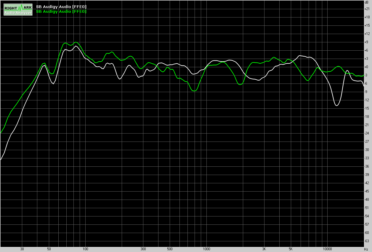

(#) pl13 válasza agressiv hozzászólására (») Jan 24, 2009 /
Nem az eredmény torzul, hanem a baffle-step hatása csökken, mivel kevesebb, mint féltérbe sugároz majd.
Elemezni nem nagyon lehet, mert önmagában az átvitel ehhez nem elég, de ami mégis látszik, hogy a hangszóró nem b-reflex dobozba való, ezért a 80Hz középpontú rezonáns kiemelés, és ennek ellenére 70Hz alatt már esik az átvitel. Magyarul kb azt produkálja a hsz, amit eddig már sokan meséltek róla. Nagyobb teremben, vagy szabadban oedig még rosszabb lenne az eredmény.
Középtartományban vannak ~6dB-s (valójában az RMAA simítása miatt sokkal nagyobb) hibák, de hogy ezek miből származnak, az megint nem derül ki, mert ahhoz kellene legalább a magasról is külön mérés.
(#) agressiv válasza pl13 hozzászólására (») Jan 24, 2009 /
A magasakat is meg akartam mérni külön, de ahhoz nem volt energiám. Viszont csak a mélyet mértem, és ott látszik, hogy vsielkedik csak a mély.

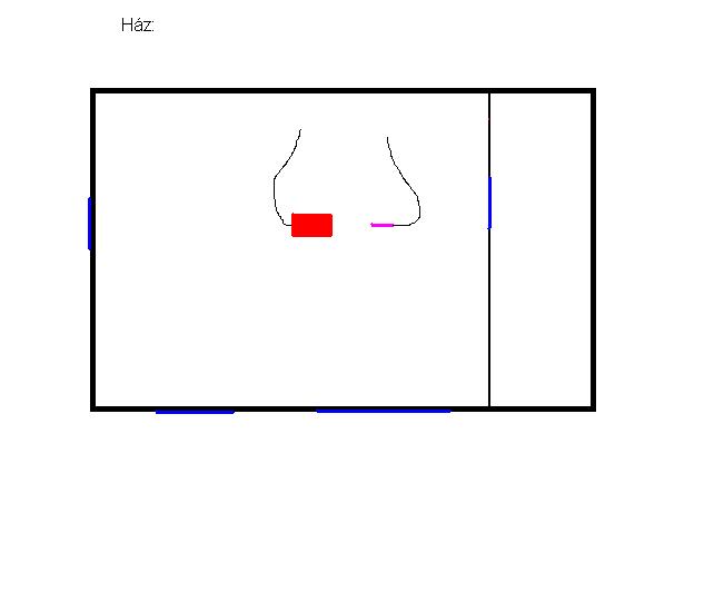

Érdekes dolgok történtek. Mértem egy Yamaha Házimozi hangfalat is, és a mélytartományban szinte teljesen ugyanúgy viselkedett a két hangfal legalábbis a mérés szerint. Attól tartok, hogy ez a háznak a hibája mivel edig sem tetszett a hang ebben a házban, de most ha máshol mérek akkor teljesen más lessz a karakterisztika.
Szerinted, hogy tudnám megoldani, hogy jó a ház ne szóljon bele a mérésbe? gondoltam arra hogy kint szabadtéren csinálom, de az eléggé körülményes.
(#) Bassmester válasza agressiv hozzászólására (») Jan 24, 2009 /
Szerintem mérd meg ARTA progival, meg valami electret mikivel. Ott 2k körül a szakadékot a magas fordított bekötésével lehet hogy kijavíthatod. A helyedben kipróbálnám. Ha van piramisszivacs táblád, akkor a miki háta mögé tegyél, kb 20-30 cm-re.
(#) agressiv válasza Bassmester hozzászólására (») Jan 24, 2009 /
A 2K-ba a magas nem szól bele az biztos. Látszik azon a képen is ahol csak a mély van mérve és mellette magassal eggyütt. Az a baj, hogy ennek a háznak a hangja ilyen sajnos. Ha 1 méterrel arrébb mérem akkor már megint más lessz az eredmény.
Lerajzoltam, hogy milyen a ház az a baj, hogy csak egy választófal van ami a fürdőszobát elválasztja, és valami iszonyat rezonáns hangok vannak itt.
Valami szivascsos szigetelést megpróbálok.

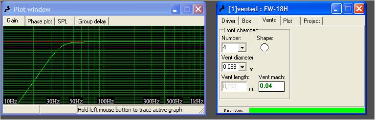

(#) Tomi20 hozzászólása Jan 25, 2009 /
Heló
Építettem egy szubládát, EW18H hangszóróval. Nem igazán adta a hozzá fűzött reményeket, visszatértem a WINISD-hez, akkor láttam, hogy a reflex nyílás nem kicsit lett elnézve. És itt lenne a kérdés: A szubcső adatainál a Vent mach mit takar? Mértékegység nélküli, tehát ezzel nem kell foglalkozni?
Köszi
(#) agressiv válasza Tomi20 hozzászólására (») Jan 25, 2009 /
A program nem tudja meghatározni neked, hogy mégis mekkora nylás kell. azt neked kell kiszámolni vagy kísérletezni.
(#) Tomi20 válasza agressiv hozzászólására (») Jan 25, 2009 /
Heló
A WINISD ad infót a cső hosszáról, átmérőjéről, csak van még egy adat, amit nem tudok hogy mi, ezt kérdeztem. (lásd kép)
De a WinISD csak arra jó, hogy a hangszóró várható frekimenetéről és fázis eltéréseiről adjon valami kkis infót a program által megadott doboz és nyílásméretek csak szemléltető jellegüek. Gyakorlatilag nem sok hasznuk van.
Neked kell kiokoskodni, hogy milyen legyen a doboz és a nyílás!
