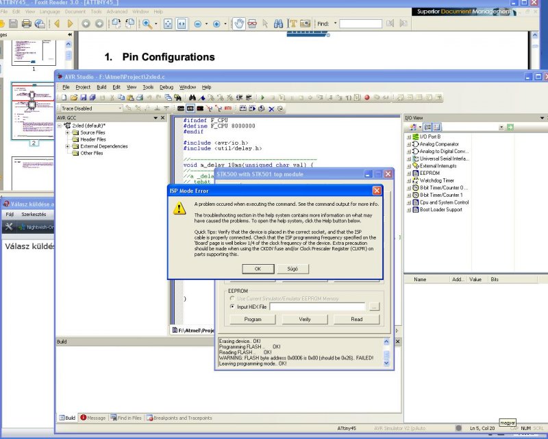

Felmerült egy olyan probléma hogy nem akarja az istenért sem beprogramozni az a vezérlőt a programozó... Ez lett volna a programozó teszt programozása, de valahogy nem tudom beállítani hogy működjön...levettem a frekvenciát is a CLKDIV8 fuse miatt ami benne van a mikrovezérlőben, de akkor sem megy mi lehet a probléma? Miért nem akarja felprogramozni a vezérlőt, vagy lehet hogy én raktam rosszul össze a programozót?? Valaki segitsen mert én már tanácstalan vagyok :nemtudom: :no: Előre is kössz....
A screenshot lemaradt....ezen rajta van a hibaüznet...
Valamint a az AVR-ben elindul a program de nem úgy működik ahogyan kellene... Ez egy egyszerü 2 LED-es villogó lenne de a két leg egyszerre villog ahelyett hogy felváltva tenné ezt...
