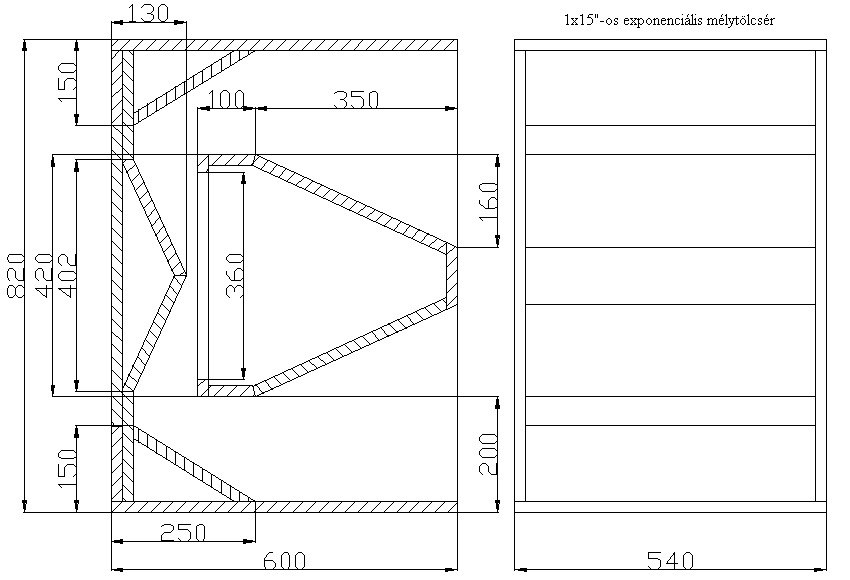

![]() Találtam a világhálón egy elég jó kis tervet és egyből jönnek is a kérdések: Ezt csak hangosítási célokra használják vagy otthoni "zenehallgatásra" is lehetne-e? (Persze diszkréten a szomszédok miatt ![]() Épített-e már valaki ilyen hangfalat és ha igen milyen hangszóró(ka)t rakott bele? Mi a legfontosabb amire vigyázni kéne építés közben azon kívül hogy a hangszóró ki ne maradjon belőle? ![]() ![]() ![]() ![]() Ha valaki tud ehez szólni azt örömmel veszem! Üdv: Miki
Hi!
Haverral megépítettük ezt a dobozt, kisebb változtatásokkal. EW-15H hangszórót használtunk hozzá(Voicekraft). Ez nyugodtan használható otthoni célra is. Sok sikert! ![]() Ha egyéb kérdésed van bátran tedd fel! Jah és itt van pár kép ösztönzésnek. ![]() üdv Frank |
