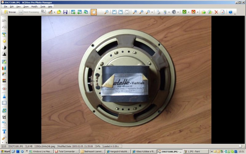

(#) norbbie hozzászólása Feb 26, 2009 /
Szerintetek ebből a hangszoróból még lehet valami jót
csinálni tekercs és mágnes cseréjével? 30centis.
(#) pl13 válasza norbbie hozzászólására (») Feb 26, 2009 /
Gondolom, mindenből lehet, csak esetleg drágábban, mint egy új hsz.

(#) karpi válasza pl13 hozzászólására (») Feb 27, 2009 /
A rividrezart tekercs nagyon fekezni fogja a mebran mozgasat.Jo kis aram keletkezik a rovidzarats tekercsbe .Amugy az impedancia a masik tekercsen kisebb mertekbe fog noni a magas tartomenyba .Mindenesetre tobbett kellene valtozzon az impedancia mint az egyszeru rovidzar gyurunel mert tobb menet van ami nagyobb feszultseget termel visszahat a nemenetre bar az aram kisebb.
(#) karpi válasza norbbie hozzászólására (») Feb 27, 2009 /
Mi baja van?Ki van egve a tekercs?
Ez hangszer hangszoro ,Echolette , gitar , orgona es enekhang erositoket gyartott .
A magnest minek cserelni ? a legroszabb esetbe , ha szet lehet csavarni a kosarat a magnestol lehetne ujramagnesezni .Bar az ilyen ,valoszinuleg Alnico tipusu, magnes sokaig megorzi a tererejet.
Szerintem add el egy gitarosnak "vintage alnico blues driver ..." most nagyon divat az ilyesmi .
Az ilyen regi gitarhangszoro szol a legjobban pont a kisse legyengult magnes miatt.
Az arabol vasarolsz egy neked valo hangszorot.
(#) norbbie válasza karpi hozzászólására (») Feb 27, 2009 /
Hát igen, hirdetve van,de sokan nem jelentkeznek rá ott van az aprók között is. Nem is nagyon merem megbontani mert működik mind a 4 darab. Jól mondod ez inkább gitárosoknak való,viszont van még két darab 30 centisem amit lehetne felújjítani mert abban elszállt a tekercs az McFarlow St line márkájú, azt gondoltam hogy azt átalakítani papírmembránosra.
