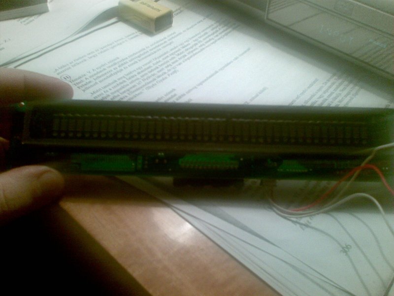

(#) bodgabo hozzászólása Márc 1, 2009 /
Sziasztok!Van egy Futaba M402SD06F típusú VFR-m (a meghajtó panellal egyben van), amit szeretnék beüzemelni és sajnos semmi infót nem találok róla. Hozzá hasonló típusokról olyasmit olvastam, hogy az LCD kijelzőkkel azonos kommunikációt alkalmaz, csakhogy ennek 34 tüskés adatcsatlakozója van, aminek nem ismerem a kiosztását
A Google csupán egy lengyel fórumot talált, ott vannak róla fényképek, de sajnos egy kukkot sem tudok lengyelül...
A vezérlő panelon lévő IC-k:
C1163 (OKI gyártmány, ebből 2db van rajta)
TD62C950RF (Toshiba)
5PO (Futaba)

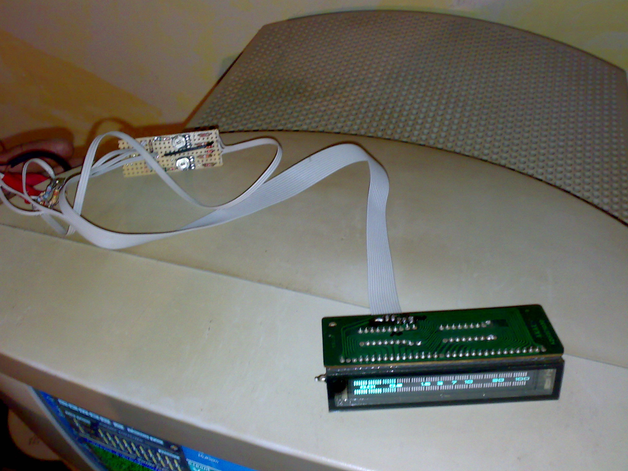

(#) snakesix hozzászólása Márc 3, 2009 /
Üdv Klubtagok!
Volt itthon elfekvöben egy Akai erösitöböl kiszuperált VFD kivez.jelzőm. Összedobtam hozzá egy kis áramkört,és szépen müködik.
Egyenlőre 15 voltos adapterről járatom,de valami dobozba kéne tennem,vagy egy erősitőbe beleépíteni.
Meghajtás 15 voltról megy,erröl osztottam le a fütöfeszt,kb 2.3 voltra.
nekem tetszik.
pár kép:

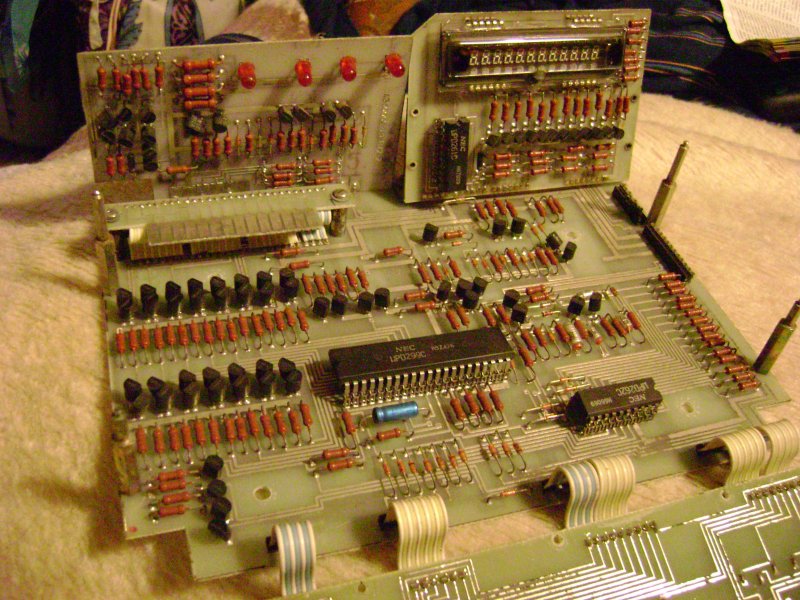

(#) drwest hozzászólása Márc 5, 2009 /
Erősen kezdőként kérnék egy kis segítséget, egy lomtalanításnál gyűjtöttem ezt a darabot, valószínűleg egy pénztárgép belseje lehet. Ismerős ez a vfd valakinek? A vezérlő résszel együtt érdemes vajon kiszedni, vagy csak a csövet?
(#) gtk válasza drwest hozzászólására (») Márc 6, 2009 /
Mindenkeppen a vezerlessel egyutt.
A Nec IC adatlapjat ha megnezed, szerintem ki is derul hogy hogyan lehet kijelezni.
(#) drwest válasza gtk hozzászólására (») Márc 6, 2009 /
Ok, köszi, utánnanézek!
(#) drwest hozzászólása Márc 6, 2009 /
Viszont mindjárt segítséget is kérnék, itt próbáltam megtalálni:
www.datasheetcatalog.com
de nincs UPD26IC a NEC gyártmányai között.
Gondolom ez az azonosítója.
Lehet hogy UPD261C. Bar igy sem talaltam hozza adatlapot eddig. Ha nem talalsz adatlapot, itt a topicban olvashatsz hasonlo VFDkrol, es azok meghajtasarol.

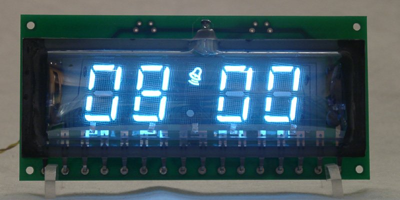

(#) hop hozzászólása Márc 8, 2009 /
Az alábbi típusról esetlegesen van valakinek infója:
ИЛЦ4-5/7Л
Órát találtam vele(kapcsrajz nélkül), a bekötés is egyértelmű, de fesz értékeket nem találok sehol, esetleg adatlapot.
Megspórolhatnám a kísérletezést
