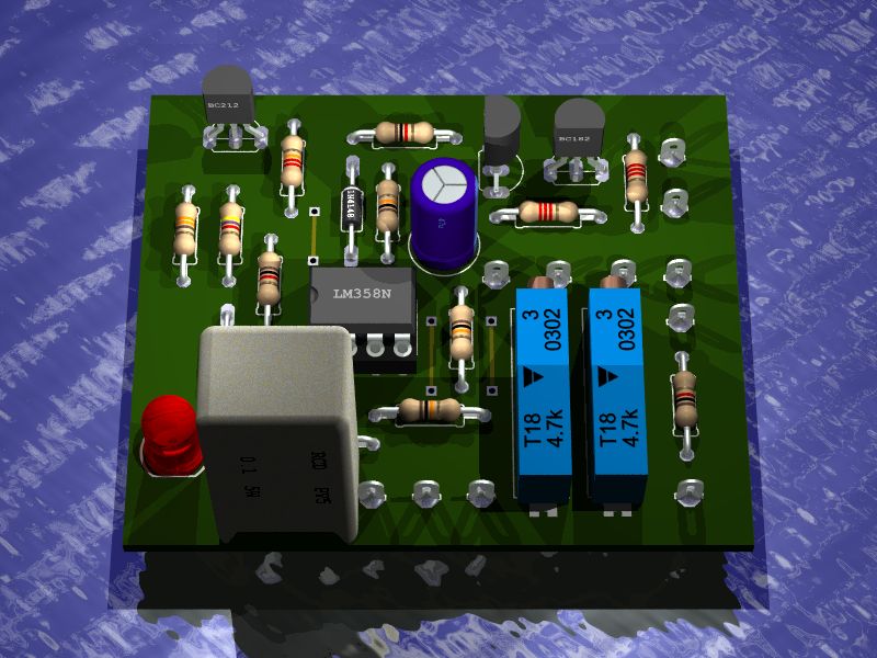

(#) Krisz03 válasza Attila86 hozzászólására (») Feb 8, 2009 /
Nos bár nem lett valami tökéletes, de azért elsőnek talán elmegy. Nem tudom, a potikat miért rakta fordítva?
Szerk: Lecseréltem a képet, mert PNG-ben még túl nagy volt.
(#) Attila86 válasza Krisz03 hozzászólására (») Feb 8, 2009 /
Valószínűleg azért rajta be fordítva, mert annak a potinak a makrója gyárilag hibás. Elvileg kijavítottam:
A RES_DIS_TRIM_T18_GRND makró végére ezt kell beírni:
rotate<0,180,0> translate<-1.5,0,0>
(Az #end elött lévő }-jel után.)
Tökéletes most már. Te nagyon profi vagy! :kalap:

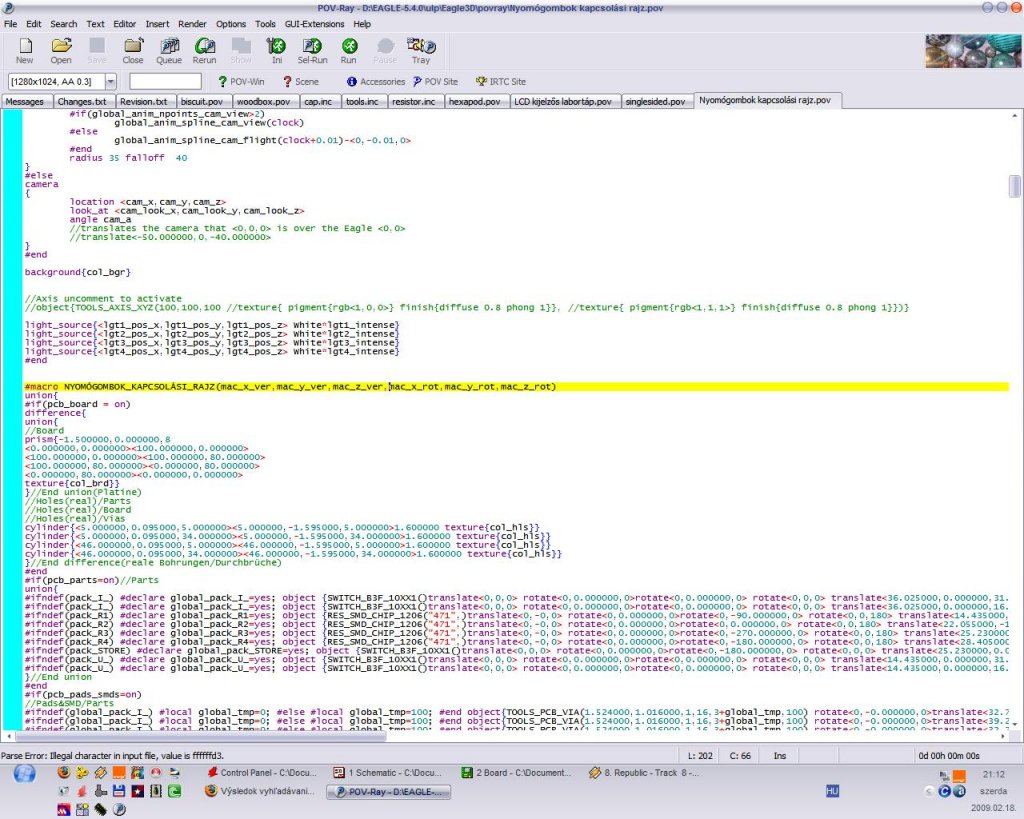

(#) edison14 hozzászólása Feb 18, 2009 /
szevasztok
nagy kérdésem volna : meg tudná valaki mondani, hogy mi lehet a baja az eagle-nek vagy a povray-nek mert amikor betallózom a megjeleníteni kívánt dokumentumot és elindítom a run parancsot a sárga csíkkal bejelölt részt adja ki és nem nyissa meg a képet.
felrakom a képet a sárgával jelölt szövegről és a dokumentumot is
a válaszokat előre is köszönöm
(#) Attila86 hozzászólása Feb 18, 2009 /
Üdv.!
A POV-Ray utálja az ékezetes karaktereket.
Írd át!
(#) edison14 válasza Attila86 hozzászólására (») Feb 18, 2009 /
nagyon szépen kösz most már nagyon jól megy
még egyszer kössz

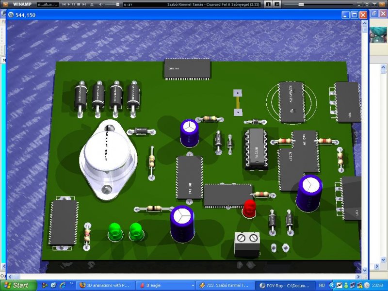

(#) brezinajanika hozzászólása Márc 4, 2009 /
Elkezdtem nézelődni és leálltam foglalkozni a programmal De lenne 1 kérdésem.Hogy lehet a Bottom részt megcsinálni?Mert eddig mindig a Nyák felső Alkatrész oldalát tudtam megcsinálni.
Remélem tudjátok értelmezni kérdésem
(#) MPi-c válasza brezinajanika hozzászólására (») Márc 4, 2009 /
Az Eagle 3D ulp elindítása után a megjelenő ablakban balról a második fülön (Panel) a panel egyes tulajdonságait állíthatod be. Az utolsó sorban a panel X,Y,Z forgatási szögénél az X vagy a Z értékére írj be 180°-ot.

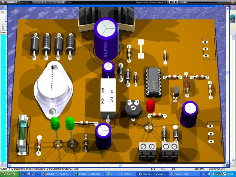

Akadt 1 kis probléma a kép magáért beszél.Valaki tudna segíteni,hogy hogy csináljam vissza?
(#) Attila86 válasza brezinajanika hozzászólására (») Márc 5, 2009 /
A 3durspac.dat fájlban ki kell törölni az elrontott alkatrész-makró társítást.
(#) brezinajanika válasza Attila86 hozzászólására (») Márc 5, 2009 /
Nekem sehol sem találja ezt a fájlt a kereső
(#) MPi-c válasza brezinajanika hozzászólására (») Márc 5, 2009 /
Ott kell lennie a 3dEagle könyvtárban, ahol a "3d41.ulp" is van. Egyébként 3dusrpac.dat, de annyire önálló lehettél volna te is, hogy egy betűcsere nem akaszt meg, nem beszélve arról, hogy ebben a topicban sokszor volt róla szó...

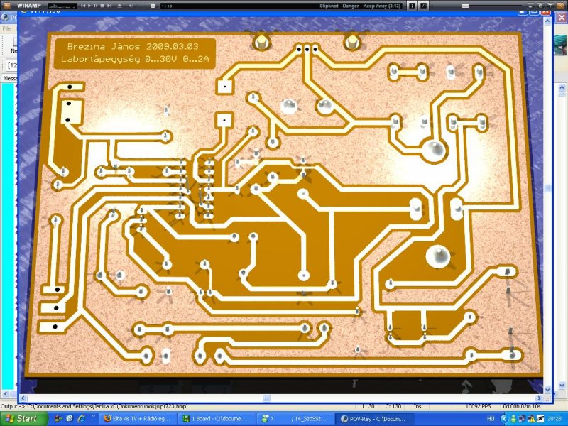

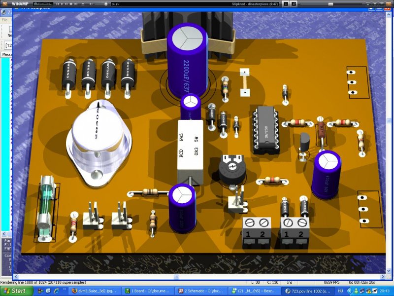

(#) brezinajanika hozzászólása Márc 5, 2009 /
Már olvasgatok szépen lassan.Közben elkészült a Labortápom végleges NYÁK-ja melyben elég nagy segítséget nyúltott a pv-ray a kinézetben.Még nem a legjobb,de már haladok
ui.:Miért van az,hogy egy két alkatrész el van csúszva(kettes nyákcsatlakozó)?
