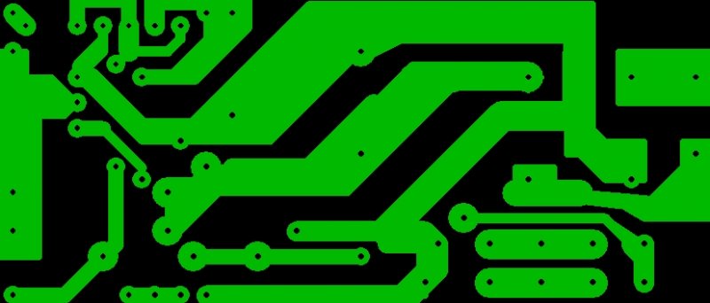

(#) (Felhasználó 5823) hozzászólása Márc 26, 2009 /
Azt hiszem ez ide való, ebbe a témába. Egy gyári szabályzó nyákterve és beültetési rajza. Honda felírattal árulják és valami kínai vacak.

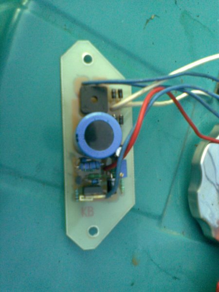

(#) kila válasza (Felhasználó 5823) hozzászólására (») Szept 19, 2009 /
Segítséget szeretnék kérni!
Egy szinkron-generátor feszültség szabályzója(AVR)-romlott el.
Műgyantával kiöntött, így javítani nem lehet.
Egyfázisú, 1,1Kw-os, terheletlenül a forgórészre adott 24-V egyenfeszültségre ébred 230 V a kimeneten.
Van még két tekercs, az egyikben kb.12 V áll be,ennek a kezdete közös a 230 V-os tekerccsel.-Ezen figyelte a szabályzó a feszültséget.
A másik tekercs teljesen független, ezen 60 V váltófesz keletkezik, ebből állította elő a gerjesztő áramot a szabályzó.
Van -e valakinek ötlete, vagy volt -e hasonló problémája.
A válaszokat előre is köszönöm!

(#) (Felhasználó 5823) válasza kila hozzászólására (») Szept 21, 2009 /
A beöntött cucc szétszedhető és rekonstruálható! Gázálarc, hőlégfúvó és sok türelem! De ezt is meg tudod építeni! Nyákot tudok küldeni!. Én is úgy gyártattam.

Van hozzá doksid is?Szívesen vásárolnék tőled nyákot ha van kapcsolási rajz is hozzá.
(#) (Felhasználó 5823) válasza mpisti hozzászólására (») Szept 21, 2009 /
Menj fel a honlapomra ott van a drága szétszedve kapcsolási rajz, és nyákterv. Az eredeti visszarajzolva! Én erre a hőre keményedő műgyantára azt momdom, hogy még jó, hogy nem tudja, így gond nélkül szétszedtem! A másik, ha az anyagát megvizsgálod, magad is rájössz, hogy egy nagy ..ar. Olvasd el a cikket!Bővebben: Link
Elküldtem privátba!
Az eredeti nyák!

(#) kila válasza (Felhasználó 5823) hozzászólására (») Szept 23, 2009 /
Köszi a hozzászólásokat, most ott tartok hogy a 220mikrós,250voltos kondit talán ma megkapom, alacsony kivitelű kell, mert nem férek be a pajzs zárófedele alá.
Nyákot tudok készíteni, van egy kis gyakorlatom benne,de előbb ki akarom próbálni valami hevenyészett összerakási móddal.Hétvégén kiderül jó-e a kapcsolásod, de akárhogy nézem ez lesz az.
Beszámolok a dologról bárhogy is sikerül, még egyszer köszi!
(#) kila válasza kila hozzászólására (») Szept 23, 2009 /
Szisztok!
Közben lhanzi szavain felbátorodva nekiestem hőlégfúvóval a szabályzónak.
Ilyet még nem láttam, az egész nyák a beültetési oldalon tele lett szórva fehér színű kőzúzalékkal, és azután lett kiöntve műgyantával.A műgyanta engedett a hőnek, de a sóder nem, így az apróbb alkatrészeket nem tudom épségben elérni.
A lényeg azért látszik, mindkét bemenő tekercs egy egy graetz-re megy(1n4007), a lhanzi-félétől csak annyiban tér el hogy Lm393 a lelke,és T2141F-Fet a kapcsoló, a puffer elkó is 220µF/200V.
Szerintem ez csak annyiban más hogy precízebb szabályozást biztosít, de a lényeg hogy újra éljen az agregátor.
Röviden leírom mi történt eddig.-Miután munka közben a feszültség eltűnt, szétszedtem, és kiderült hogy a feszültségszabályzót tápláló mindkét tekercs lezárlatolt a 230V-os tekercseléshez.Nem volt két helyen végig fektetve köztük szigetelő papír, és így voltak összebandázsolva.A lakkozás is elmaradt, és a rezgések eredményeképp másfél évesen (a garancia egy év) négy helyen záródott össze a három tekercs. Szétvágtam a madzagolást, és a tekercseket külön hajtogatva prespánnal elszigeteltem őket egymástól, ezután újra hurkoltam az egész állórészt.Lakkozás után minden valószínűség szerint jó lett, órákat üzemelt már, akkuról 24V-al gerjesztve.Jól viselkedik, csak a szabályzó ráment erre a zárlatra, és így üresen járatva megvan a 230V, de természetesen erősen terhelésfüggő.
(#) (Felhasználó 5823) válasza kila hozzászólására (») Szept 23, 2009 /
Elöszőr is örülök, hogy nekibátorodtál, és belevágtál!
Légyszi képeket - nyák, alkatrészoldal - dokumentáljuk, hogyha más is így jár könnyebben el tudjon indulni! Ha elküldöd nagyobb felbontásban, elkészítem a nyáktervet és a beültetési rajzot is! Arról nem is beszélve, hogy több ezer ember ette meg a cumit, és így lesz némi támpont! A tekercselése az egy vicc, de ezt írtam is a honlapomon! Bármilyen gond van az aggregátorral először ezt ellenőrízni!

(#) kila válasza (Felhasználó 5823) hozzászólására (») Szept 26, 2009 /
Összejött a dolog, az agregátor jól viseli a próbákat.
Lhanzi- nagy köszönet a kapcsolásért, R6 helyén 1Kohm lett az az érték amivel beállt a 230 V.
Dobozolás nélkül veszettül lelakkozva szerelem a pajzs alá a panelt, minden kritikus helyre Fbs pasztát nyomtam, most várom hogy kikeményedjen.
Pár kép a munkáról.
(#) kila válasza kila hozzászólására (») Szept 26, 2009 /
Még két kép, összerakás után lesz még.
