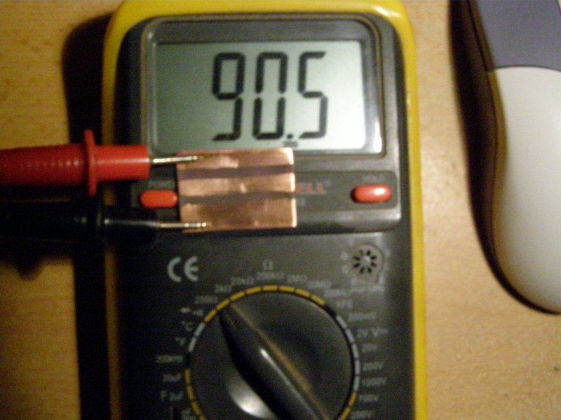

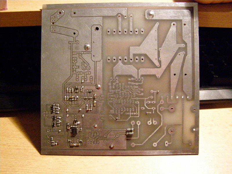

Megosztanák veletek egy történetet amely ma esett meg velem. A történet ott kezdődik hogy kb 1 éve kaptam egy szép nagy tábla nyákot egy ismerőstől, mert már rég felhagyott az ilyesmivel és nem akarta kidobni, inkább nekem adta (bárcsak kidobta volna). Ma elővettem, levágtam egy nagy darabot, és készítettem rá egy kétoldalas elég bonyolult áramkört. Pákával leónoztam, kifúrtam, majd elkezdtem beültetni. Kellett volna egy egzotikus értékű SMD ellenállás, de mivel ilyenem nem volt ezért kettő párhuzamos kapcsolásával állítottam elő, mégpedig úgy hogy az alsó tetejére forrasztottam a másikat. Hogy ellenőrizzem az eredő ellenállást, rátettem a multimétert. A műszer pár ohm ellenállást mutatott a több kiló helyett. Háromszor átnézem a nyákot de nincs zárlatra utaló jel, biztos rossz a multi, megmérem a másikkal. Mondanom se kell jó volt az első műszer is. Elkezdem mérni egymástól elszigetelt vezetősávok ellenállását és ugyanaz az eredmény pár ohm. Dühömben levágtam az eredeti táblából egy kis darabot, és húztam rá körömlakkal 3 teszt csíkot mindkét oldalára. Kimarattam majd megmértem. A nyák egyik oldala normális, a másik oldalán a hordozó réteg is vezeti az áramot! A nyák egyik felén ugyan fel van festve pár omega jel, de én azt hittem hogy ez a gyártó jelzése. Ha valaki ilyen nyákkal találkozik akkor figyeljen erre. Még most sem értem mi értelme van a rézréteg alatti terület vezetőképességének. Így veszett kárba majd egy napi munkám, és állhatok neki lebontani a már felforrasztott alkatrészeket. Mutatok pár képet mert annyira hihetetlen az egész.
Ne, ez azért durva. Mik vannak
Ez valóban szinte hihetetlen történet! :eek2:
Lehet, hogy ez valami rf technikában használt nyák. Aminek az egyik oldalán meghagyják amúgy is az egész felületet árnyékolás céljából és az alkatrészek lábainál valami fúróval, vagy valamivel kimarják körbe a fóliát a hordozó rétegig, ahol már nem vezet. És így csak egyoldalas nyáknak használják. A másik oldal, csak árnyékolás. Sose lehet tudni mire szánták eredetileg. Vagy gyárilag selejtes, ami kicsit furcsa lehet, hogy vezet az egész oldal a másik meg nem.
Ilyenre én is gondoltam, na de vezetős oldalon akkor meg feleslegesen van a réz.
Először én is erre gondoltam hogy speciális alkalmazása lehet. Utána jobban belegondoltam és nem bírtam rájönni mi értelme lehet egy tökéletes vezetőképességű anyag alá betenni egy rosszul vezetőt, mikor a tökéletes vezető eltávolításának az a célja hogy szigetelő sávot alakítsunk ki.
Azóta beszéltem az illetővel akitől a nyákot kaptam és ő is megdöbbenve halgatta a történetet, neki sem volt tudomása erről a dologról. Én most már csak arra tudok gondolni hogy valaha egyoldalasnak készülhetett, legyártottak belőle egy csomót, és amikor kiderült hogy gyárihibás (vezetőképes a ragasztó amivel az üvegszálas felülethez rögzítették a réz fóliát). A raktárban lévő nagy tételt nem akarták kidobni, inkább felhasználták az ép felületet, és raktak arra az oldalára is (mostmár normális anyaggal) egy újabb fóliát. Így legalább el tudták adni egyoldalasként. A rossz oldalt pedig megjelölték, és bizonyára tudatták a vásárlókkal a dolgot. Dehát amire hozzám került, sok év és ki tudja hány ember után, ez az információ elveszett. Csak azért írtam le ha esetleg valakinél felbukkanna még ebből a szériából, és esetleg olvasta hogy jártam akkor ne essen az én hibámba.
