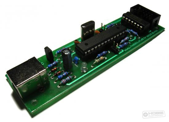

Szeretmék egy min. 20 kimenetes avr-t, amihez egyszerű megcsinálni a környezetét,
Valamint ez az égető jó hozzá vagy valami mást kell használnom??
Válaszotokat előre is köszi!!!
