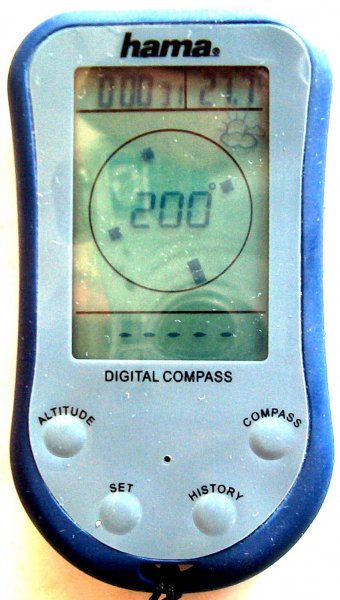

Érdeklődve olvasgattam az eddigieket, én kaptam egy "játékszert". Igényeidet, elvárásaidat nézve Te nyilván annak is tartod, de azért "bemutatom", az érdekesség kedvéért. Ajándék volt, de az ára gondolom legfeljebb négyjegyű. Amit tud: fok felbontással kiírja az értéket, adja a légnyomást, ebből tengerszint feletti magasságot. /Hogy így mennyit ér, tudjuk./ De... digitális formában belül valahol megvan az "érték", talán ki lehet nyerni belőle. Üdv: StMiklos |
