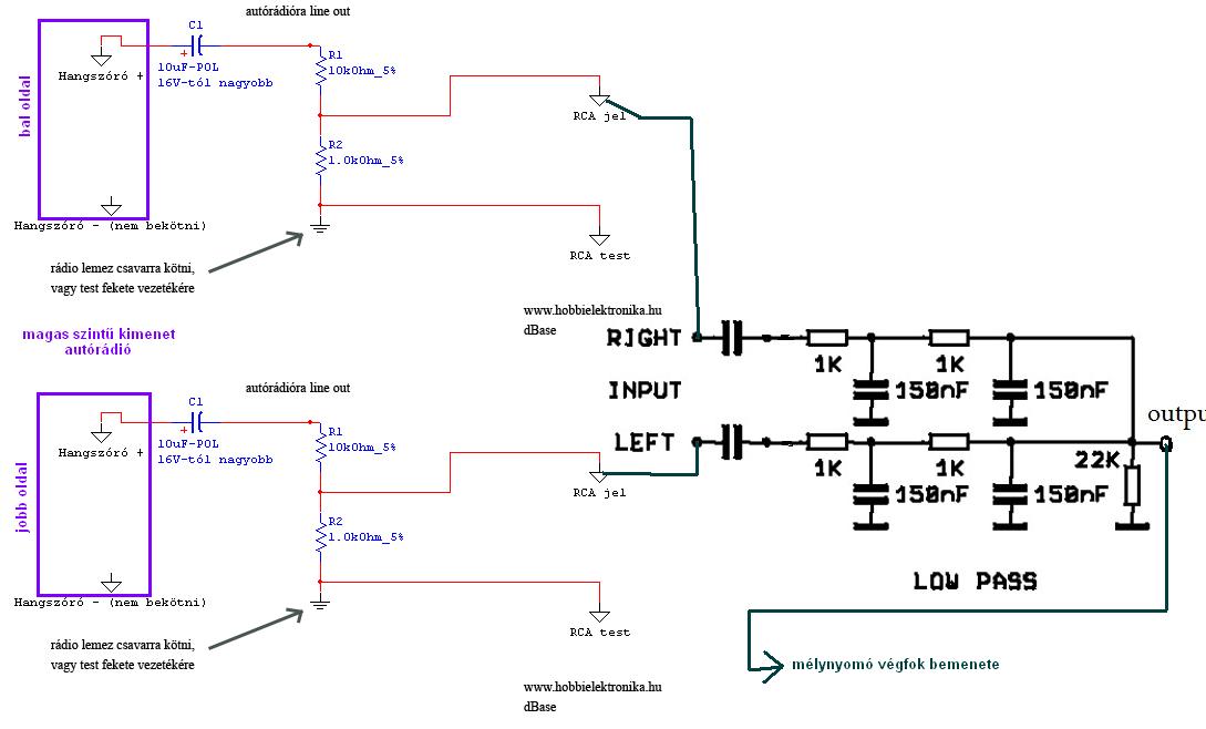

Na. Az a helyzet hogy csak kisebb mélynyomóról van szó. Úgy néz ki, hogy az autórádió a mélynyomó kimenetén túl gyenge jelet ad ki, mivel próba közben gyakorlatilag hallani sem lehetett a mélynyomót, viszont biztos hogy működött, mivel éreztem rajta a mélyet tuc-tuc -kor
Ekkor gondoltam, hogy nosza kap majd egy előerősítőt és jó lesz, ekkor átkapcsoltam a rádiót cd lejátszásra(mivel eddig usb-ről szólt a zene), és akkor jött az a zaj. Maga a zaj hangosabb volt mint maga a zene mélyhang hangereje a mélynyomóból. Szóval előerősítő nem megoldás, esetleg csak akkor, ha csak usb-ről ill. rádióról fogom hallgatni a kocsiban a mélynyomót.
Sajnos a Line-out kimenetjei az autórádiónak is ilyen villanymotor zajosak, szóval onnan sem szedhetek mélyet le. Ezért gondoltam, hogy magáról a magas szintű kimenetről szedem a hangjelet. Csakhogy azt először vonalszintűvé kell tenni. Szerintem így jó lenne, mivel cd-lejátszákor az autóhangszórókból nem hallatszik semmiféle zaj.
Szóval ezért gondoltam arra, hogy magasról szedem a jelet, csökkentem az amplitúdóját, átküldöm egy passzív aluláteresztő szűrőn, majd mehet a végfokba. így végülis előerősítőre se lenne szerintem szükség, mivel annyira lenne csökkentve a magas jel, hogy pont jó legyen a végfoknak.
dbase ebben a hozzászólásában írja le a megoldást. Szóval ha kettő ilyen kicsi kapcsolással lecsökkenteném mindkét csatorna magas jelét, majd azt beküldeném egy passzív alu. szűrőbe, az jó lenne?
Kicsit hosszúra sikeredett, de így néz ki a probléma

(#) m.joco válasza oregtamas0202 hozzászólására (») Ápr 11, 2009 /
Hello
Ilyen megoldásra gondolok én. Csak nem tudom biztosan hogy megfelelő-e a benne lévő szűrő, és hogy kb. honnantól vág.
R2 ellenállások helyébe én még talán valamivel nagyobb trimmert tennék, így még utána is lehetne állítani a hangerőnek.
