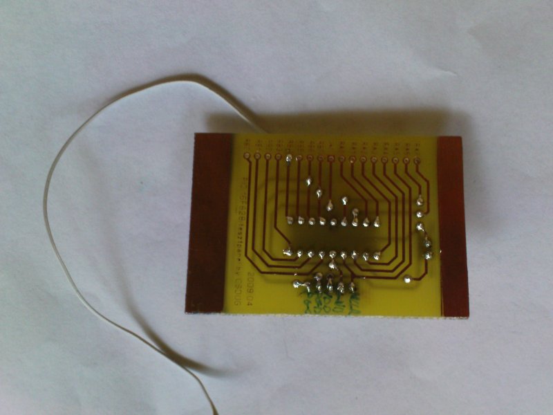

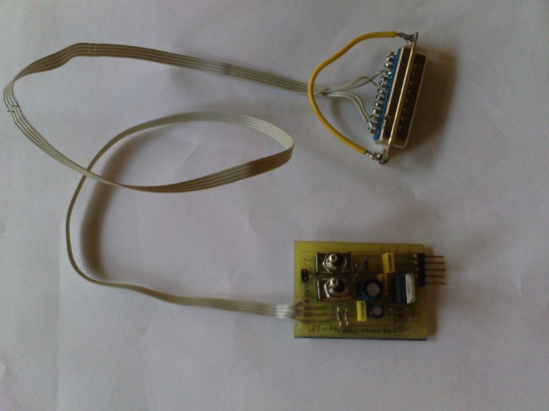

Első PIC égetőként az egyszerűség miatt, és mert reméltem hogy mákom lesz, egy JDM-et választottam a 16F628 -asomhoz, természetesen nemműködött, ezután rátaláltam ERRE a kapcsolásra, saját hülyeségemből sikerült vasalásos technikával a nyák tükörképét megépítenem, de ez már csak akkor esett le miután mind a 2 PIC emet belepróbáltam így konkrétan fordított tápot adtam nekik
Úgydöntöttem egy életre felhagyok a sorosportos programozókkal(pedig suliban az urbánelektronikás JDM eléggé megbízhatóan működött) rátaláltam Watt LPT-s mini programozójára ami márcsak az ICSP lehetőség miatt is megtetszett, csináltam neki nyákot, összeraktam, a szgép tápom 12V(11,68)-járól működtetem, próbáltam stabil 12V-al is,de ezzel sem akar menni... Kérdésem : mennyi az esély rá h kinyírtam mind a 2 PIC emet ? vagy egyszerűen ennyire szerencsétlen vagyok h nemakar semmi működni ?
Esetleg beállításhiba, vagy valami amit elrontottam ?
Képeket, Nyáktervet csatoltam...
(#) csdog válasza csdog hozzászólására (») Ápr 30, 2009 /
Nyáktervek, előre is köszi ha segítetek

(#) watt válasza csdog hozzászólására (») Ápr 30, 2009 /
A cikkben leírt tesztelési lépéseket megcsináltad, rendben vannak a vonalak?
A tesztpanelon nem nagyon látok hidegítő kondit. A táp lábakhoz közel van kerámia 100nF téve?
Egy kis elkó sem árthat rá, pl. 10uF.
Valahol írták hogy ar RB4-et testre kell kötni, ezt is próbáltam , ez látszik is a tesztpanelemen, de úgy sem ment ... lehet h hülye kérdés, de az ICSP működhet úgy , hogy a PIC lábai szabadon lógnak, nincsenek sehova kötve ?
A PGM láb Vpp programozáskor nem számít hol van.
Nem baj, ha lógnak a lábak, csak a tápot hidegíteni és valamennyire szűrni kell(és természetesen bekötni).
Előző kérdéseimet olvastad?
(#) csdog válasza watt hozzászólására (») Ápr 30, 2009 /
hmm
Hidegítőkondi mi is pontosan ? :gumicsirke:
A táp a bemenettől egy 470uf elkóval és egy 100nF polysztiron kondival van szűrve az 5V-s stabkocka előtt, utána pedig egy újabb 100nF , és egy 10µF elkó van .
Mindent úgy csináltam ahhogy a leírásban van , próbáltam ICprogot , és WinPic800 is
érdekesség: a WinPic800 egyszer kétszer megtalálta a detect -el, de akkorsem tudtam égetni bele semmit
Hát ez ígysem akarja megadni magát... :S
Azt hogytudom ellenőrizni hogy a PIC átvált e programozási módba ?
(#) watt válasza csdog hozzászólására (») Máj 1, 2009 /
Ha rákerül a Vpp, akkor a PGD, PGC vonal lebeg(egy 10k-s ellenállással tudod fel-le huzogatni és műszerrel mérni)
(#) TakiG válasza csdog hozzászólására (») Máj 1, 2009 /
Elnézést a közbeszólásért, én is megépítettem a Watt féle programozót, ami először nálam sem működött.
Mivel a vonalak tesztelésekor egyenáramúlag mident rendben találtam, ezért a kb. 1m-es utp kábelt a gép és a programozó között elkezdtem rövidítgetni, míg végül egy kb. 5-cm-es szalagkábelre cserélve stabilan működik.
Ha Watt által javasolt dolgokat átnézted, és még mindig nem jó, talán egy próbát megérhet a vezetékeket rövidebbekre cserélni, ha jól láttam a képen nálad is van kb. fél méteres kábel.
(#) csdog válasza watt hozzászólására (») Máj 1, 2009 /
Szinte 100% h az égetőmmel lessz valami banális hiba, most kipróbáltam a féltve örzött 18F4550 esemmel, (1.láb VPP , 11+32 VDD, 12+31 GND, 40 PGD, 39 PGC)
tettem rá 100nF (104 ha jóltudom) kerámia hidegítőkondit,
kapcsolók rendes sorrendben bekapcs, WinPic800-> detect ... semmi
jönnek az alkatrész cserék, aztán megjátjuk ...
a PGC és PGD sztem rendben vannak , tegnap este 1-1 Ledet bigyesztettem rájuk , amikor esemény van , villognak, ebből gondolom...

(#) csdog válasza csdog hozzászólására (») Máj 1, 2009 /
Levágtam a kábelt kb4-5 cm -esre ,de sajna ez sem segített
Lehet h valamit elkötöttem a nyák-on? Ha van egy kis időtök légyszi nézzétek már át, lehet hogy én nemfedezem fel a hibát
(csatoltam png-ben, de pár hozzászólással hammarabb ottvan a Sprint-Layout -os verzió is)
Sajnos nem találok hibát a nyákon, nem ott a baj.
Ha jól emlékszem adapternyákot is készítettél, megnézhetnénk azt is? Mivel kötöd össze az égetővel?
