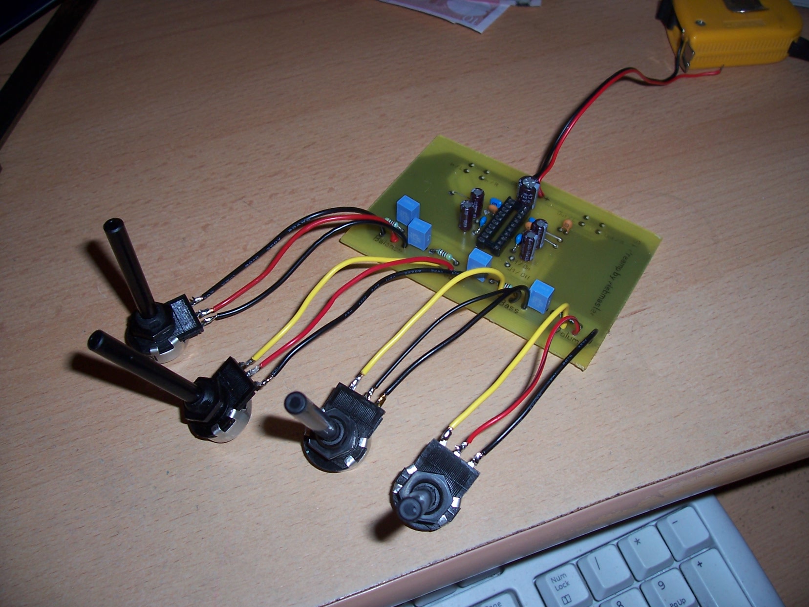

Hát ott tartok, hogy felvasalom a nyákra az alkatrészek feliratait, aztán még ma összeforrastom. A kérdésem az lenne, hogy a poti középső pontja előtt, ha 47k-s ellenálás helyett kicsit kisebb. (asszem 43K) -t teszek, az gond-e?

(#) Master_of_the_web válasza szabi83 hozzászólására (») Szept 30, 2006 /
Csináltam pár fotót a NYÁK-ról. Ez az első feliratozott lemezem. (látszik is rajta)
máris megyek forrasztani...
(#) Norberto válasza Master_of_the_web hozzászólására (») Szept 30, 2006 /
Nahát...ez marha jó! Csak kicsit halovány pár helyen...de nekem tetszik ez a feliratozás!!! Kimondottan!
Milyen technikával csináltad? Vasalás, csak épp erre az oldalra?
(#) Master_of_the_web válasza Norberto hozzászólására (») Okt 1, 2006 /
Igen, ezt is vasalással csináltam. Azért lett halvány, mert nem tapadt meg elég festék a lemezen, valószínűleg, ha tovább vasaltam volna, nem lett volna ilyen halvány...
Amúgy közben összedobtam a cuccot, holnap reggel ki is próbálom.
(#) Master_of_the_web válasza Master_of_the_web hozzászólására (») Okt 1, 2006 /
Sajnos azt kell mondjam ugyanazt csinálja mint az előző előerősítőm
[link=http://hteszt.cjb.hu/img/100_3479.jpg]http://hteszt.cjb.hu/img/100_3479.jpg[/link]
[link=http://hteszt.cjb.hu/img/100_3480.jpg]http://hteszt.cjb.hu/img/100_3480.jpg[/link]
[link=http://hteszt.cjb.hu/img/100_3481.jpg]http://hteszt.cjb.hu/img/100_3481.jpg[/link]
Ja, és a 0,39uf -es kondi helyett egy 334 feliratú -gondolom 0.34uf- kondit tudtam betenni (nem volt más a boltban. ugyanúgy mint 47K-s ellenálás helyett is csak 43K-at tudtam tenni)

(#) szabi83 válasza Master_of_the_web hozzászólására (») Okt 1, 2006 /
mind a két esetben a discmanről próbáltad?
mert azt kell, hogy mondjam, ha igen akkor azaz a discmanben lévő elem (ki)merültsége okozza!!!!
lásd mikor pcről próbáltad....
próbáld ki pcről, ne discmanről....
üdv
(#) Master_of_the_web válasza szabi83 hozzászólására (») Okt 1, 2006 /
A discmant nem elemről, hanem adapterről működtetem. Így is lehetséges, hogy amiatt csinálja?
Akkor inkább azt mondanám, hogy a pl 60hz-et nem tudja át vinni a discmaned simán, hanem csak torzítással.
üdv
(#) fureszk válasza isamisa hozzászólására (») Okt 1, 2006 /
én 1 órája próbáltam ki a feliratozást vasalós módon. plexire és lemaratott nyákra működik.(a nem lemaratotton kívül...)
Vagyis lehet, hogy csináltam egy előerősítőt teljesen feleslegesn, mert egész végig a discman volt a fos? Lehet, hogy a régivel is menne valami más jelforrással? holnap megpróbálom mindkettővel PCről.
