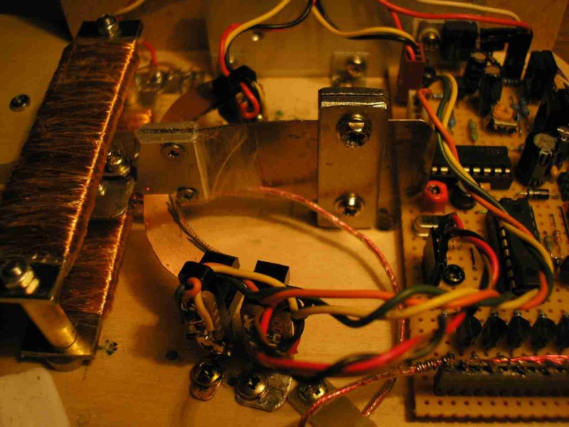

(#) janocsi válasza janocsi hozzászólására (») Ápr 16, 2009 /
Újra átnéztem a Fali_2 verziót, a nyákrugónak egyelőre semmi baja. Ennek az is lehet a magyarázata, hogy jóval kisebb amplitudóval járatom a lengését, igy kevésbé van igénybe véve.
- A Fali_1 verzió is kifogástalanul működik az új acél rugólemezzel, ott sem találtam semilyen hibát a működésében. Néhány kép róluk, sziasztok.

(#) janocsi válasza webinas hozzászólására (») Ápr 27, 2009 /
Szia Webinas !
Szépen működik a laprugó, úgy látszik nemigen lesz vele probléma. Lassan majd mindegyik Wand Clock-ot ilyen új rugólemezzel fogom szerelni. Azt áruld el, honnan lehet ilyen tipusú és méretű laprugót beszrezni, ezt már többen is megkérdezték tólem.
- Ha elkezded majd építeni, természetesen mindenben segitek Neked.
- A nyákrugós megoldás még mindig működik, de az acél természetesen sokkal jobb ide. Egy kép a Fali_2-röl nyákrugóval. Szia.

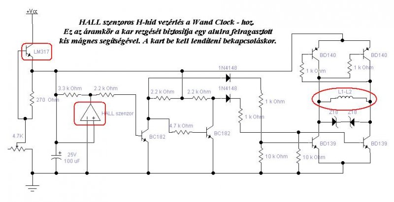

- Most, ahogyan már írtam, egy újabb kisérlet zajlik. A H-hid HALL szenzoros vezérlése nem akar rendesen működni. Egy külön kis mágnes, (a winchesterek parkoló mágnese), lett felragasztva a tekercsektöl távolabb, a rezgő kar oldarára. Ezzel megy valahogy, de igysem tökéletes a működése. Ezzel a megoldással az egyik optikát szeretném majd kiváltani.
- Ha valakinek lenne jó kapcsolástechnikai ötlete, hogyan lehetne a H-hidat HALL elemmel vezérlelni, akkor azt szivesen venném, ezért szándékosan nem csatolom a mostani kapcsolási rajzot. Sziasztok.
(#) janocsi válasza janocsi hozzászólására (») Máj 10, 2009 /
Tovább fejlesztettem a Hall generátoros H-hid vezérlését. Az alapötletet egy PC ventillátor motor kapcsolási rajzából vettem. Az áramköri rajzot most mégis feltöltöm, talán lenne valakinek ötlete arra, hogyan lehetne tökéletesiteni. Annyi a gond most ezzel, hogy az egyik oldali tranyó a vezérlőben kicsit nyitva marad, amely a H-hidnak nem igazán jó. Egyébként, mostmár szépen kapcsolgatná az áramírányokat. Sziasztok.
Megy a Hall szenzoros H-hid vezérlése. Néhány munka és beállító ellenállást kellett az üzeminél megoldani. Még csak teszt szinten működik, de nagyon stabilnak látszik az összeállítás. Egy régebbi H-hidas 2 optós kapcsolást átalakitottam ideiglenesen, és egy kis PC venti elektronikával vezérlem. Néhány képet feltöltök az összeállításról. Sziasztok.
(#) janocsi válasza janocsi hozzászólására (») Máj 11, 2009 /
A Hall-szenzor vezérlésű H-hid már jól működő kapcsolási rajzát feltöltöm. A mágneses vezérlést egy, a kar aljára felragasztott kis mágnes végzi. (Előző H.SZ-ben, Hall_a0 képen látható). Ezt előzőleg le kell modelezni, mikor van a legjobb fizikai helyzetben, ezután lehet rögzíteni. Egyre jobban tetszik ez a fajta meghajtás, nem zavarja mostmár semmi a működését. Célszerű egy külön szabályzott (LM317), tápról járatni, mert igen nagy amplitudót eredményez már 7-8V feszültségnél is. Sziasztok.
Megépült az új áramkör, ki is próbáltam egy régebbi Wand Clok-kal. A kis mágnest a kar alján úgy kel beállítani, hogy az egyik írányú elmozduláskor kapcsoljon a hid, majd visszatéréskor újra kapcsolnia kell. Itt a legfontosabb, hogy a mágnes É/D vagy D/É íránya ill. síkja pontosan a szenzor fölött haladjon el. Ekkor kapcsolgatja a hidat a Hall szenzor, (oda-vissza) helyesen, különben csak az egyik írány működik, amely semiképp nem eredményez berezgést. Bekapcsoláskor a kart be kell lenditeni. Néhány kép a megvalósított áramköri kapcsolással. Szisztok.

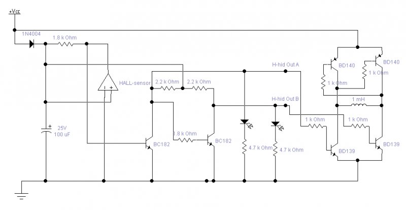

(#) janocsi válasza janocsi hozzászólására (») Máj 13, 2009 /
Egy újabb Wand Clock vezérlése jött létre, teljeskörű Hall szenzoros megoldással. Nincs optikai kapu sehol az áramkörben, sikerült mindet kiváltani. A Hall szenzorokat PC Mobil Rack kis hütőventikből építettem ki, (2 db 3 lábú kellett hozzá). Elindul a berezgés automatikusan is, ha a H-hid vezérlő szenzor helyzetét jól be tudjuk állitani a kis mágnes alatt. Ilyenkor bekapcsolásra azonnal el kezd berezegni a kar, ez a tökéletesebb működése az órának. A két szenzor, (a hidvezérlő a kis mágnes nyugalmi helyzete alatt), egy ív mentén, állíthatóan vanak felszerelve, igen kis távolságra egymástól. Néhány felvétel az összeállításról, szisztok.

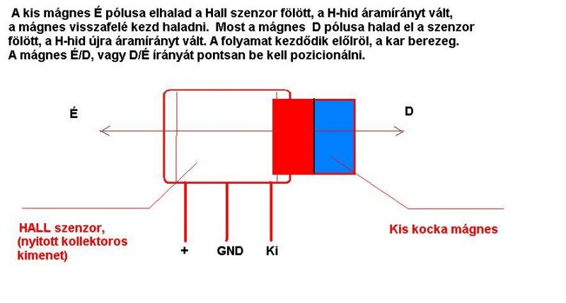

(#) janocsi válasza janocsi hozzászólására (») Máj 14, 2009 /
Tovább foglalkoztam az új Hall szenzoros vezérlés könnyebb megvalósításával. A kis kapcsolómágnest beépítése előtt célszerű letesztelni a következő módon. Egy kis PC venti áramkört kiszerelünk, és a tekercsek helyére 2 db LED-et 1K Ohm -on bekötünk. Ezután feszültség alá helyezve, (6-12V DC), a mágnest különböző helyzetekben mozgatjuk a szenzor fölötti síkon. Ha jó a mágnes helyzete, oda-vissza kapcsolgatja a LED-eket stabilan, kb 2mm-re a szenzor tól. Megjegyezzük a mágnes pontos pozicióját, majd igy rögzítjük a kar és rugólemez összekötő elemének aljára. A szenzor helyes működéséről egy kis videót feltöltök, valamint néhány képet és a legűjabb kapcsolási rajzot is. Sziasztok.
