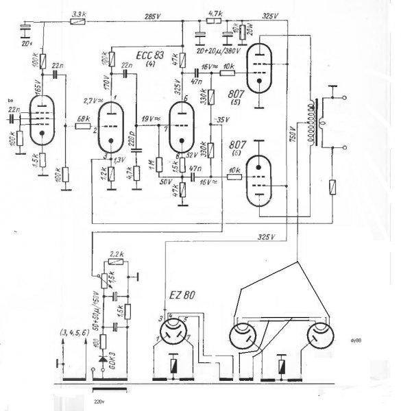

Itt van a rajz, amit meg fook építeni a kimenő 3X 50 és 2X 1000 menet lesz. Jó-e a rajz, és a trafó menetszáma? A kapcsolási rajzon mire kell az ez80 után a huzalpoti? ezt elhagyhatom?
Kicsit harmatosnak érzem ide az ECC83-t. Ilyen kis terelő ellenállás mellett lehet, hogy kicsit (?) aszimmetrikus lesz a meghajtó jel. A kimenő arányait nem látjuk, tekintve, hogy nem írtad a 3X50 menetes szekunder bekötését (párhuzamos kötés esetén a szekunder tekercs 50, soros kapcsolás esetén viszont 150 menet lesz). Azt sem tudjuk, hány Ohm a terhelés. A 2X 1000 menetet legalább 2x3 felé szét kéne osztani.
A 50 menetek párhuzamba leszenl 4 ohm-ra.Osztani tutira nem fogom mivel nem egy nagy hifi erősítő hanem sima hangszererősítő lesz. Az ecc83 szerintem is gyönge egy kicsit. Esetleg tucc másik rajzot ajánlani?
Csak ránézésre a 2x1000 menet kevés lesz.

Volt erről már szó? Az Eag M102B vasán olyan 1800 menet volt, és ha jól számoltam 7500:125 ohmos áttételű. (nem számolta le, csak teszt tekercs segítségével határoztam meg a menetszámokat)
2000/50=40. Ez jó lehet áttételnek, a menetszámok meg - ahogy Mayky is írja - a vastól függenek.
Egy 18 cm^ szilíciumos beag vasmagra lesz. Elképzelhető, hogy egy 760 c vagy hasonló erősítő végfokát építem meg.
A 760C meghajtó fokozatába induktív munkaellenállás kell. Tehát, egy az egybe nem kopizható.
Ez igaz. Esetleg valami más rajza van valakinek? ottvan pl 785 A az egészten megépíthetőnek tűnik. Csak az a baj, hogy a hangszínszabályzóra nincs szükségem. Arra gondoltam, hogy a hangszín ecc jének csak az egyik felét használom de akkor a másik fele kárbavész. És itt jutott az eszembe hogy, egy ef86- ost bekötök triódának és ez erősítené tovább a jelet a fázisfordítónak a fél ecc helyett. Vagy ez így badarság?

Itt a rajz ,hogy hogyan gondoltam.( bocsi a krikzkrakszért)

Itt a javított változat remélem így már jó lesz.

A fékezőrácsot (G3) a katódra kell kötni,nem az anódra.
Látszik, hogy a 3 a szerencseszámom mostmár remélem jó lesz.
Még most sem az igazi.
Úgy kösd be a cső rácsait, mint a csatolt képen.
ó még mindignemaz az anódot rossz rácsra kötöttem. Látszik hogy már este van A következő sz utolsó változat(legalábbis remélem)
