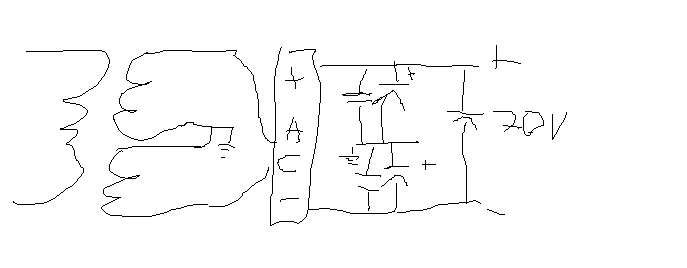

az "egyenítve" 2*35VDC szimetrikus tápot csináltam hogy miéret az nem tudom és így 2 1000µF/63V kondi pufferel. De mivel ugyebár 70 V ra kötöm igy olyan mintha egy 500µF/126V os kon di lenne ott ami elég ciki de így is megy... de bele fogok rakni még egy 1000µF/100V osat Hűtés: aha, legjobb ha kábellel kivezeted a nyákből és rárakod egy jó nagy hűtőbordára. Anélül elszáll^^. Csak szigeteld le őket!!!!!!!!!!!!
1500µF- kevés neki.
minimum 4700µF-ot kéne bele rakni. Föleg ha egy gitárhoz leesz. source2: az a trafót stabilizálás nélül hogy gondoltad ?? szürökondi nélkül kötötted rá??

itt egy gyönyörű paintes rajz hogy néz ki az én tápom. a pufferkondi - ami a 70V ot puffereli az legalább 2000uf legyen.
Mindkét trimmeren álítani kell hogy ne torzítson. A "felső" trimmerr legalább 2K-s legyen hogy jól be tudd lőni azt a pontot ahol nem is torzít de nem is melegednek túl a tranyók. 4K nál nagyobb már semmiképp ne legyen mert akkor könnyen túlhevítheted. Én is attól félek hogy rossz dolgot kötöttél a bemenetre... Kösd rá valamilyen fülhallgató kimenetre. Az meg hogy szól miútán kikapcoslod a pufferkondik miatt van, ha zavar köss be egy ledet ami leszívja...
Semm értelme szimpla táphoz 5darab pufferkondi.
Egyszerűen csak el kell szigetelni a középső kivezetést hiszen azon ebbe az esetben sem folyik áram. Így vagy kettő nagyobb is elég. Persze ebben az esetben biztosan kell tudni hogy a sec. vezetékek birják a trafó egész teljesítményét. Az enyémet ugy kértem , tudjam párhuzamosan vagy sorosan kötni. [off] Hány tizedmásodpercet vett el az életedből a rajz??? Isa
Tudom h nemkell 5 csak így jobban látszik hogy vana 2*35V és az 1*70..
Hát legalább fél perc volt....
De van értelme 5 pufferkondinak egy táphoz, főleg ha gitárhoz van. Kicsit olyan a helyzet, mint a hangszóróknál: 1 db 40 centis, vagy 2 db 25-ös?
A leglényegesebb dolog ott van, hogyha belecsapunk a húrba, az jókora feszültségesést jelenthet a tápon, de megfelelő puffer megválasztásával csökkenthető ez a feszültségingadozás, mivel a kisebb kapacitások gyorsabban töltődnek újra. Igazából ide lehetne rajzolni egy szép ábrát az egyenirányításról, arról, hogyan jön a félhullám, és mikor az éppen nincs, de terhelés van, az milyen drasztikus mértékben szívhatja le a kondit. A gitárerősítőkben egyébként a legszokványosabb érték a 4700, és általában kettő-kettő párhuzamosan. Az ábrán ötödikként berajzolt kapacitás általában jóval kisebb értékű szokott lenni, és sokkal inkább az egyéb tápzajok elnyomására használatos, mint a fent említett okok kiküszöbölésére. Más. Azon az erősítőn, ha jól látom az R3 trimmer a nyugalmi áram beállítása, amit azért célszerű szkóppal jól belőni, az R9 pedig az erősítés. Utóbbit is érdemes kimérni, hogy jól illeszkedjen az elő+végfok egymáshoz.
